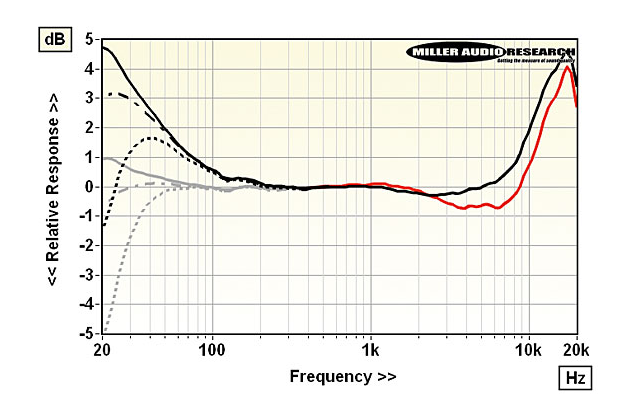

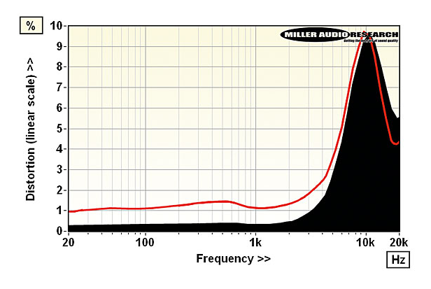

    Interessant dette med disse DS pickupene. Men når man prøver å posisjonere seg med noe unikt hadde det kanskje ikke vært dumt å fremheve fordelene med noen konkrete data. Forsøkt siden deres, kikket gjennom manualer finner ingen data av interesse. Finner det høyst besynderlig da dette er en relativt fersk produsent. Jeg fant heldigvis tredjeparts målinger, men det er ingenting der som for meg forsvarer prisen til tett på en halv mill. Jada, fått med meg at dette er inklusive preamp.

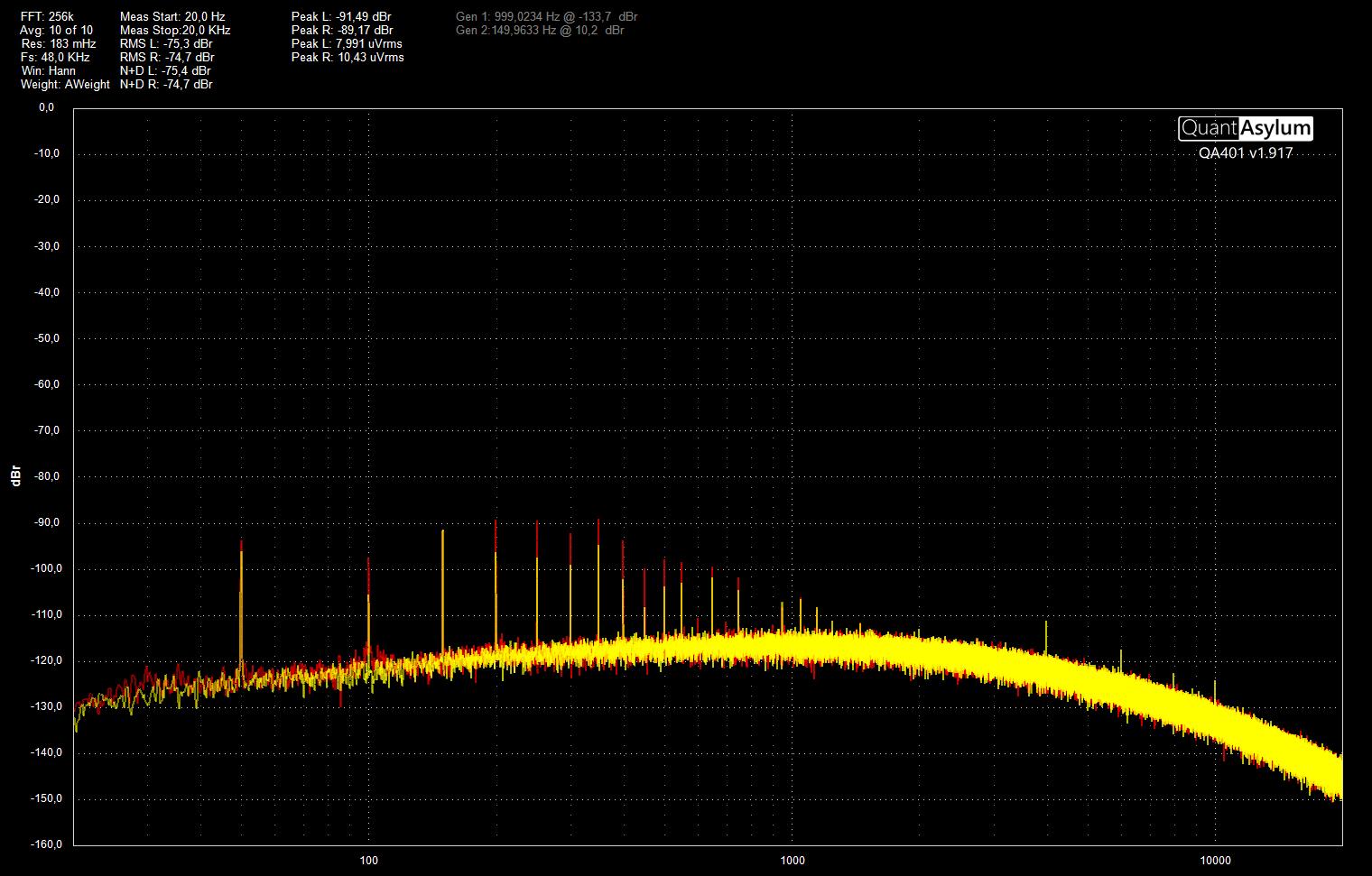

    Hifi News målinger
    DS egen markedsføring

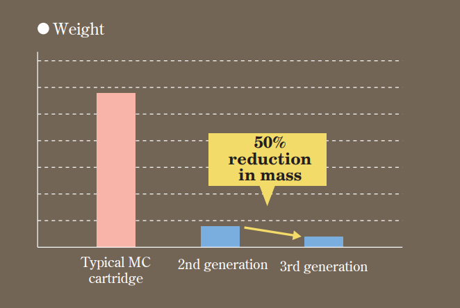

    Her har de gjort et poeng av massen på det bevegelige og sammenlignet dette med MC, men ingen konkrete tall som vitner om noen reelle fordeler.
    Når det kommer til S/N som man skulle tro var den største fordelen, har de bevisst valgt å fremstille det på denne vage og ikke etterprøvbare måten. Kjapp hoderegning tilsier en bedring på rundt 4dB i forhold til andre generasjon. Ser mer dramatisk ut med de søylene, gjør det ikke?
    Jeg forstår at svært mange blåser en lang marsj i specs og måledata. For det fleste er anekdotiske beskrivelser og egne opplevelser mer enn nok. Men etter mitt syn er det såpass tett i toppsjiktet at for å være sikker ønsker jeg noe mer håndfast enn egen og andres euforiske beskrivelse. Jeg finner DS Audios markedsføring høyst mistenkelig og måledataene skuffende.

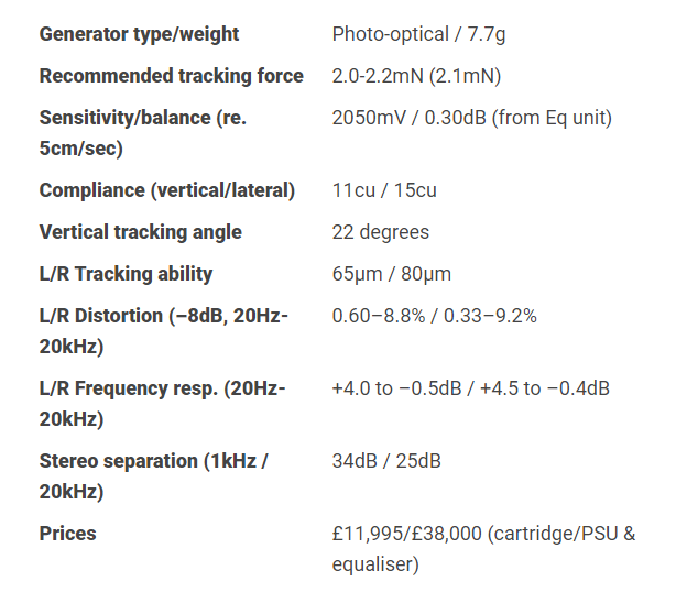

    Hifi News målinger
    Vis vedlegget 712056
    Vis vedlegget 712057
    Vis vedlegget 712059

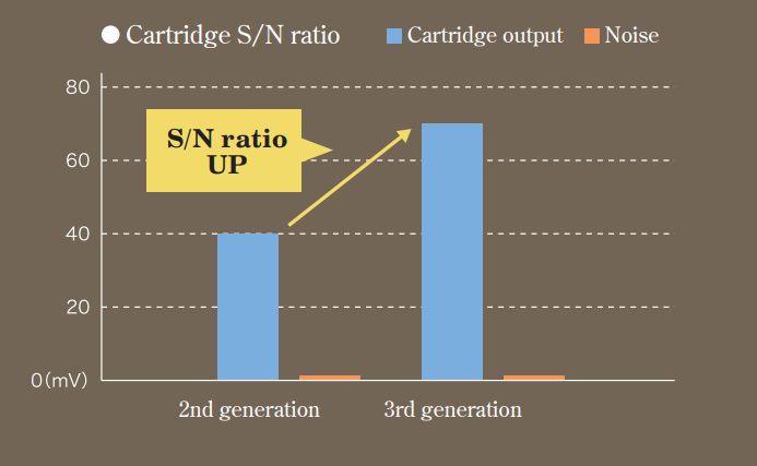

    Vis vedlegget 712060
    Vis vedlegget 712061

    Jeg har aldri hørt disse optiske pickup'ene, og har generelt begrenset kjennskap til de ymse filosofier som ligger bak fordeler og ulemper i designvalg. Men man kan vel ikke først disse High output MC pga. økt masse, for dernest å si at en reduksjon i masse i DS systemet ikke nødvendigvis er fordelaktig.
    Disser ingenting jeg. Etterlyser data. Kunne tenkt meg å se en redegjørelse for hvor fordelen av denne massereduksjonen hentes ut. Om du leser beskrivelsen de gir - er det da opplagt for deg hva fordelen er? For meg, ut i fra teksten, virker det som fordelen av redusert masse er redusert masse. Og hva er en typisk MC? Vi kan anta at det bedrer de dynamiske egenskapene, men hvor ser du det? Ikke på sporingsevnen ihvertfall.
    "The implementation of independent left and right channel LED’ s allows for the positioning of the optical system to be optimized as well as necessitating the use of a new shading plate that has been significantly reduced in size compared to our earlier designs.In addition to this reduction in size, the material used to produce the shading plate has changed from aluminium (as used in the second generation cartridges) to 99.9% pure beryllium. As a result of this, we succeeded in reducing the weight of the shading plate by more than 50%, from 1.56mg to 0.74 mg. This is less than 1/10th of the mass when compared to the core and coil system found in a typical MC (moving coil) cartridge and further improves one of the key advantages of DS Audio’ s optical cartridge technology, which is an incredibly low effective mass."

    Mindre masse burde gi mindre treghet og åpne opp for å benytte oppheng med mindre motstand. Altså raskere
    Ja, vi kan godt anta det, men hvorfor fremstiller de det slik de har gjort? Om en produsent har noen konkrete specs den kan skryte med, kan du banne på at det blir poengtert så ofte som mulig. Selv den høye utgangsspenningens antatte S/N fordel blir fremstilt på en vag måte. Hvorfor ikke bare oppgi S/N?

    Mindre masse burde gi mindre treghet og åpne opp for å benytte oppheng med mindre motstand. Altså raskere. Men en lysdiode er en solselle og visaversa. Om en solselle (lyssensor) behøver like lang tid på å "lade opp" som en lysdiode bruker på å slukke mister man vel fordelen av mindre masse argumentet. Om ikke deler av den halve millionen går til spesielt raske lyssensorer da.
    Tror, du har misforstått prisippet lite.
    Den har en lyskilde, og i enden af cantilever sidder en lille plate og blennder av for lyset til 2 phototransistorer (reelt set bare en/to optocouplere).
    Bevægelsen av denne blendplaten gir mere eller mindre lys i hhv. høyre og venstre, deraf varierende strøm i de to transistorerne.
    Å snakke om hastighet hér er bare pseudobabble. Det er ikke det mindste hurtigere end at et par spoler genererer strøm i et magnetfelt.
    Men om de har reduceret den bevegelige massen, kan det betyde større impulsvillighet/transient response.
    Den har en lyskilde, og i enden af cantilever sidder en lille plate og blennder av for lyset til 2 phototransistorer (reelt set bare en optocoupler).
    Bevægelsen av denne blendplaten gir mere eller mindre lys, deraf varierende strøm i de to transistorerne.
    Men om de har reduceret den bevegelige massen, kan de betyde større impulsvillihet/transient response.
    Epler og pærer/Tomato-Tomaaaaaato.
    Vi snakker nok om en annen her. Det er samme jeg sier. At tregheten i phototransistoren (lyssensoren) er tilsvarende eller større enn fysisk masse-treghet i en MC.

    Som eksempel i den nye Grand Master pickupen (3. generasjon) har man klart å redusere massen med 50%, fra 1.56mg til 0.74 mg. Noe som tilsvarer 1/10 av massen sammenlignet mot spole konstruksjonene i en typisk MC pickup. Man kan trekke en parallell mellom hjuloppheng på en bil som vil si med lavere vekt, oppnås kjappere respons mot underlaget og dermed bedre sporing og kommunikasjon.
    Ytelsen for MM / MC er proporsjonal med hastigheten, nivået øker når hastigheten stiger (= høyere frekvens). Mens optisk har amplitude proporsjonal utgang som sendes flatt fra lavfrekvensen til høyfrekvensen(blir mer linjær, jevn frekvens respons?). Siden optisk er klassifisert som proporsjonal amplitude og ikke påvirkes i samme grad av endringer i hastighet, kreves det mye mindre EQ-korreksjon sammenlignet med tradisjonell MM / MC. Tillegg er krets topologien enklere å konstruere sammenlignet med en MM / MC.
    Vet ikke hvordan det korrelerer mot målinger, hvilke verdier som betyr mest...kanskje MakkinTorsken kan kaste lys over måle mørket?

    Siste på tampen her... hvilke relevante måleverdier og data skal man se etter for optisk pickup'er som korrelerer med både støynivået osv. slik du viser til MM/MC eksemplet med ortofon...er det kanal seperasjon, S/N eller andre spesifikke verdier?

    I mangel av lett tilgjengelig og autoritative kilder koblet jeg opp Quant Asylum QA401 på min «low end» «vinylrigg» - Det er Thorens TD166, Rega 250 arm, Ortofon HMC30 PU, og Cambridge Audio 640P RIAA. Slik ser A-vektet støynivå ut fra RIAA med PU i friluft og snurra avslått. Y aksen er dBr med referanse til 300 mV ut av RIAA :
    Støy 20-20k Awt TD166 HMC30 640P uten snurr dBr 300 mV FFT 256k 10awg 48Khz .jpg
    Det ligger rundt 75 dB under nominelt nivå ut av RIAA. Uvektet er støynivået ut av RIAA rundt 66-67 dB. Støygulvet ved 1K Hz ligger mer enn 110 dB under nominelt nivå. Som vi ser er det noen klare innslag av støy fra AC og likerettingen - de individuelle frekvenser med multipler av 50 Hz. Det kan kanskje tyde på at strømforsyningen i RIAAen begynner å bli gammel og litt sliten. Dette hadde vært en strålende RIAA med ei mer støyfri strømforsyning, men slett ikke værst for en RIAA som for snart 15 år siden kostet 1,4 frognertiere
    Her er tilsvarende med nåla i et blankt spor fra testskiva til Cardas, snurrende på 33 1/3 RPM:
    Støy 20-20k Awt TD166 HMC30 640P blank rille Cardas dBr 300 mV FFT 256k 10awg 48Khz .jpg
    Støynivået ut er nå svekket til ca 54 dB under nominelt nivå ut av RIAA. Uvektet er støynivået nærmere 37 dB under nominelt nivå. Støygulvet ved 1K Hz ligger rundt 90 dB under nominelt nivå. For å sette støygulvet ved -90 dB i perspektiv - nominell modulasjon ved 1K Hz (0dB) er ca 7,5 µm, -90 dB er 1/31622, dvs at støygulvet på -90dB @ 1k Hz tilsvarer en modulasjon/amplitude på ca 0,25 nm (det er nanoteknologi det !!! og kan vel sammenliknes med bredden på DNA-basepar ?) Cardas plata mi er ikke nyvasket så det kan hende det blir noe renere med en vask eller ti.
    Disclaimer. Jeg har ikke gått aspirantkurset til målemafiaen, og forstår kanskje ikke helt hva jeg driver med. Målingene over er uten tiltak for å «maksimere» ytelsen eller å skjerme mot feilkilder eller støybidrag fra eksterne kilder, dvs slik det står i husalteret, med potensiell støy fra resten av alteret.
    Vis vedlegget 712738
    Jeg må nesten friskmelde strømforsyningen i RIAAen min. Når jeg tar RIAAen ut av husalteret og måler den på benken litt lengre unna «lokal forurensing» og med kortsluttede innganger så blir det lang færre og mindre innslag av «multipler» av 50 Hz. A-vektet SN forbedres med om lag 2 dB til ca 77 dB, mens Uvektet SN forbedres med om lag 5-6 dB til ca 72 dB. Begge deler for MC-inngangen, og helt respektabelt for en gammel skit-billig RIAA. Jeg bør visst på nytt gå over kabelhygienen og skjerming/jording av platesnurra.
