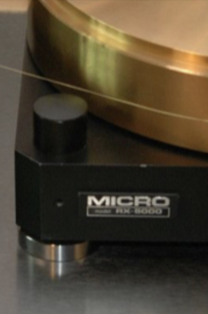

    Hve er dette for noe ? Moddet Micro Seiki med aftermarket motorpod ?

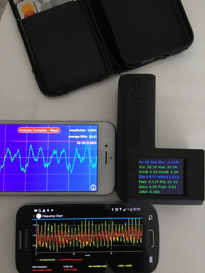

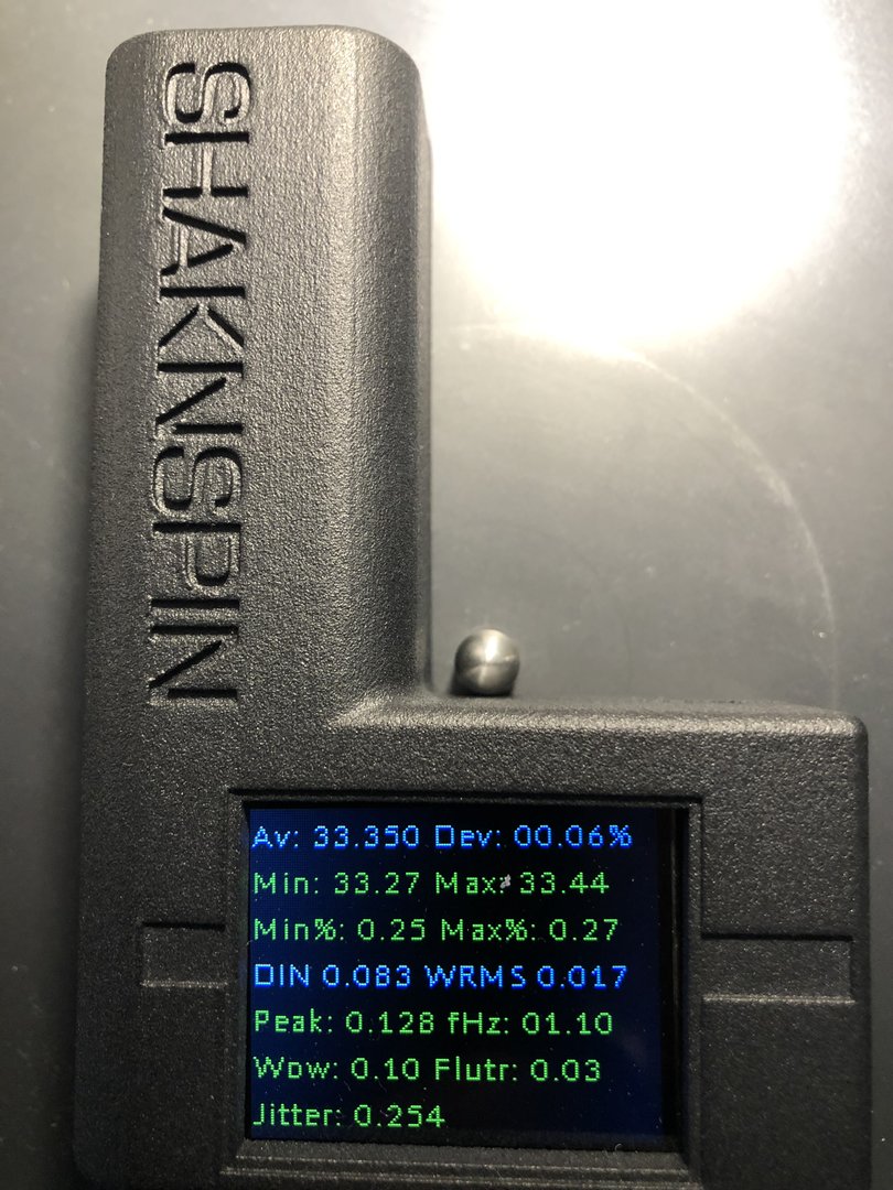

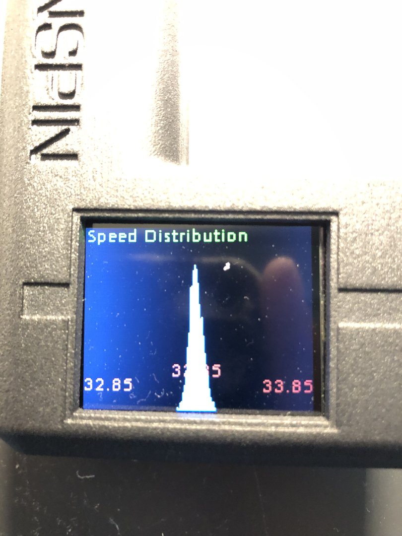

    Shaknspin RPM meter med Iphone app og overføring av data via mail til Excel...
    Må justere hastigheten litt ned ser jeg...

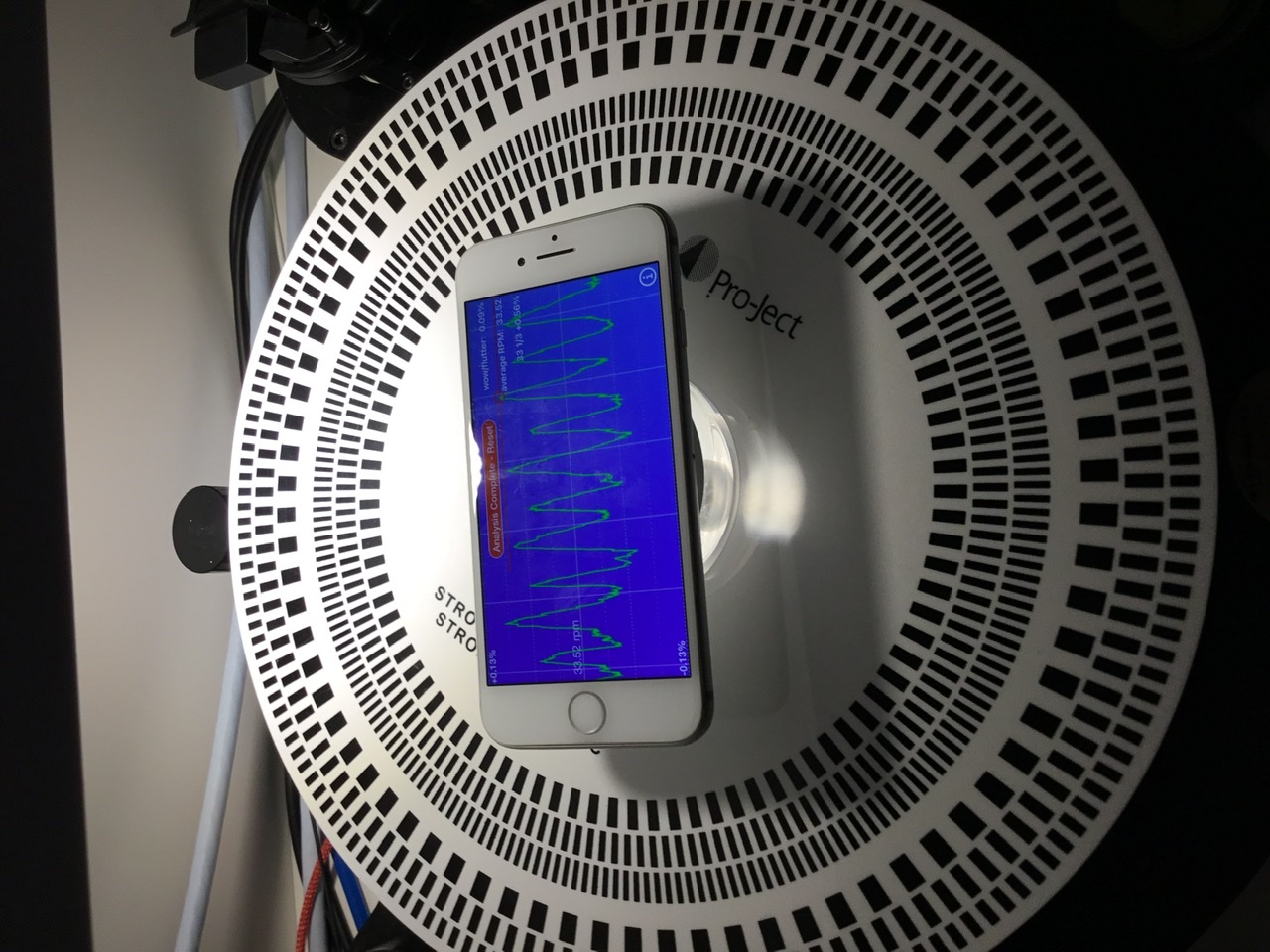

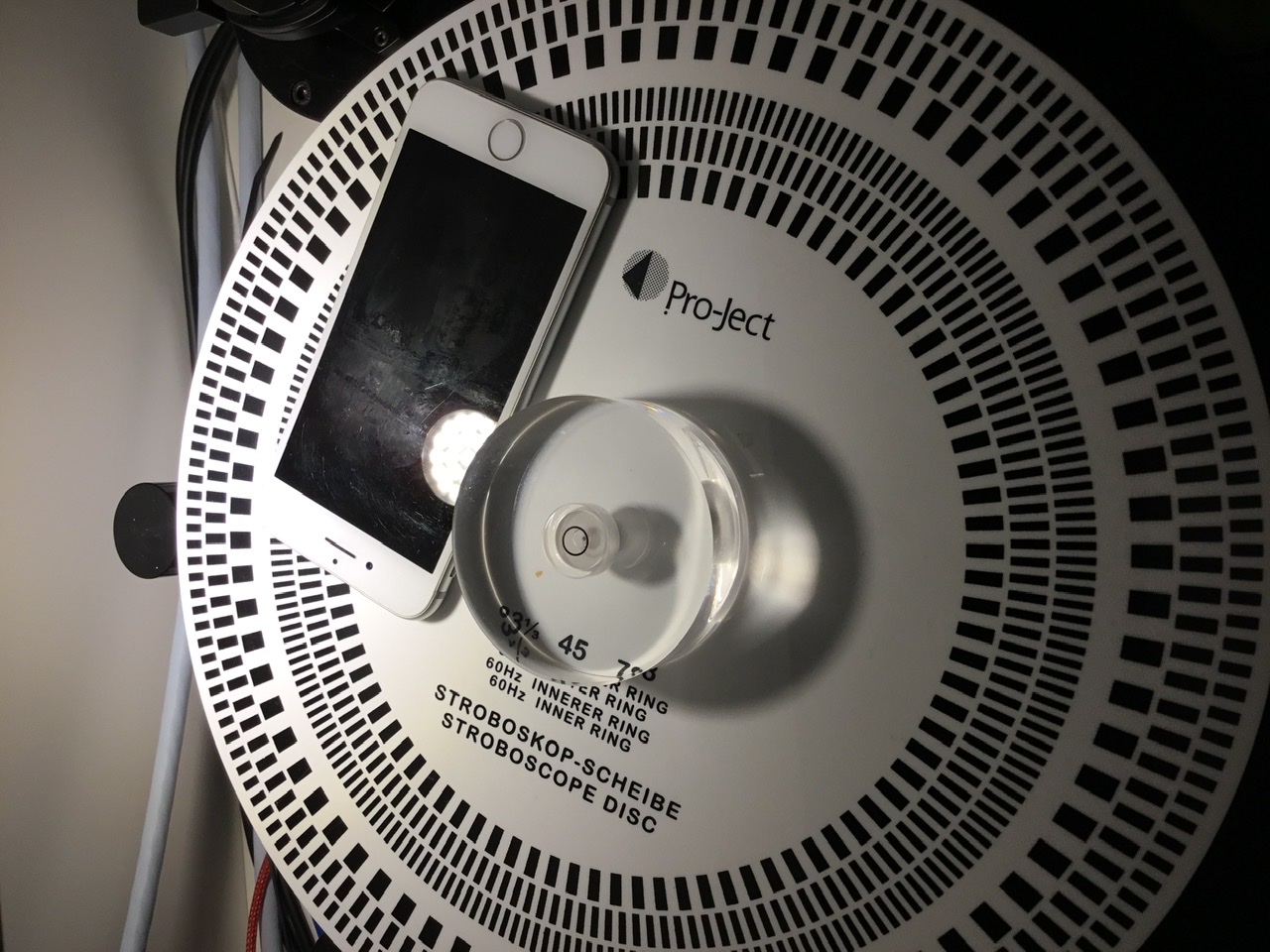

    iPhone W&Flutter app Fra Philip Broder. Og legg mobil på en rundt vater over senyerpinnen , fra bog dipper, clearaudio osv
    For nøyaktig rorasjonshastighet er Project sitt stroboskopplate bra. iPhone avviker 0.2%…Jeg har strobelys fra før , men regner med at den er ok fra Prosject. Sjekk Stereofil nettbutikk.

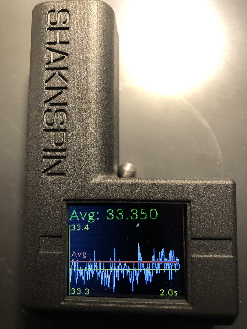

    Shakenspin koster 250 euro med frakt mener jeg å huske.
    Bruker også platterspeed på Clearaudio TRs1007 testplate. Vanskeli få logget date på nøyaktig samme tid, …

    Mere nerding. Det tar litt til før platespilleren er stabil. Vent 10-30 sekunder før nålen senkes.

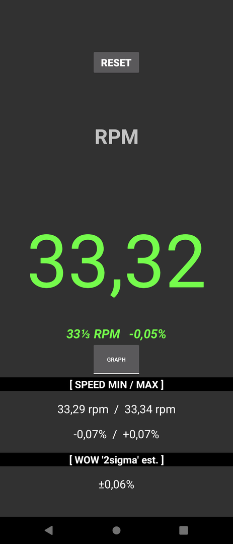

    Min nye førtiåring snurrer ganske pent
    Det er målt med RPM Speed & Wow på en sonytelefon. Målingen er gjort med tlfen liggende oppå ei plate vekt på ca 700g. Jeg tipper at de største avvikene her skyldes måleusikkerhet/unøyaktighet i appen, telefonen og hvordan tlfen ligger på snurra når det måles (eksakt sentrering på øyemål er ikke helt lett).
    Snurra er lagt ut her : https://www.hifisentralen.no/forumet/threads/den-store-direktedrift-tråden.79703/post-3351320
    Jeg har også målt frekvens på testtoner og det antyder hastighetsavvik nær en promille. De målingene skjemmes dog av veldig lav resonans frekvens for PU/tonearm som i sin tur gir høye verdier på målt wow & flutter.
    Uansett er det ikke værst for ei middelaldrende platesnurre.

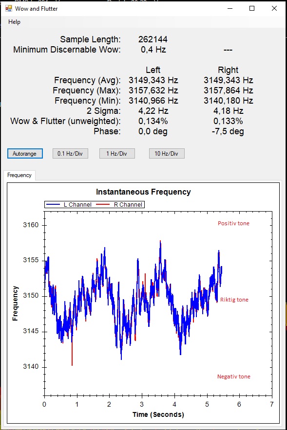

    Her er ei alternativ måling med Analog Productions si testplate, og en 3150 Hz referansetone.
    Oppsetningen er fjøsmekkplinth, JVC TT-71, Jelco TK850L og Ortofon Quintet Black i Jelco sitt headshell, tilkoblet Cambridge Audio Alva Duo RIAA og ellers på fast plass i husalteret. Målingen er gjort med Quant Asylum QA401 og tilhørende programvare.
    I gjennomsnitt over drøyt 5 sekunder går snurra 0,2 promille for sakte. dvs noe under halvparten av hastighetsavviket som appen anslo. Wow og flutter er derimot nå oppe i 0,13%, som jeg tror er dominert av resonansfrekvensen for PU/tonearm. Jeg anslår at denne resonansfrekvensen er nede rundt 7-8 Hz EDIT eller muligens enda lavere.
    Bla Bruel og Kjær har i gamle dager (1977) argumentert for at PU/toneram resonansen burde ligge et sted mellom 13 og 18 Hz med bruk av demper på tonearmen (oljetrau o.l.), og argumenterte bl.a. med at det ville gi en vesentlig mindre samvirkning mellom resonansen og wow og flutter. Papiret til Brüel og Kjær er bl.a. tilgjengelig på vinyl engine her : http://www.vinylengine.com/turntable_forum/viewtopic.php?t=1281
