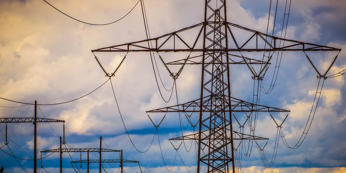

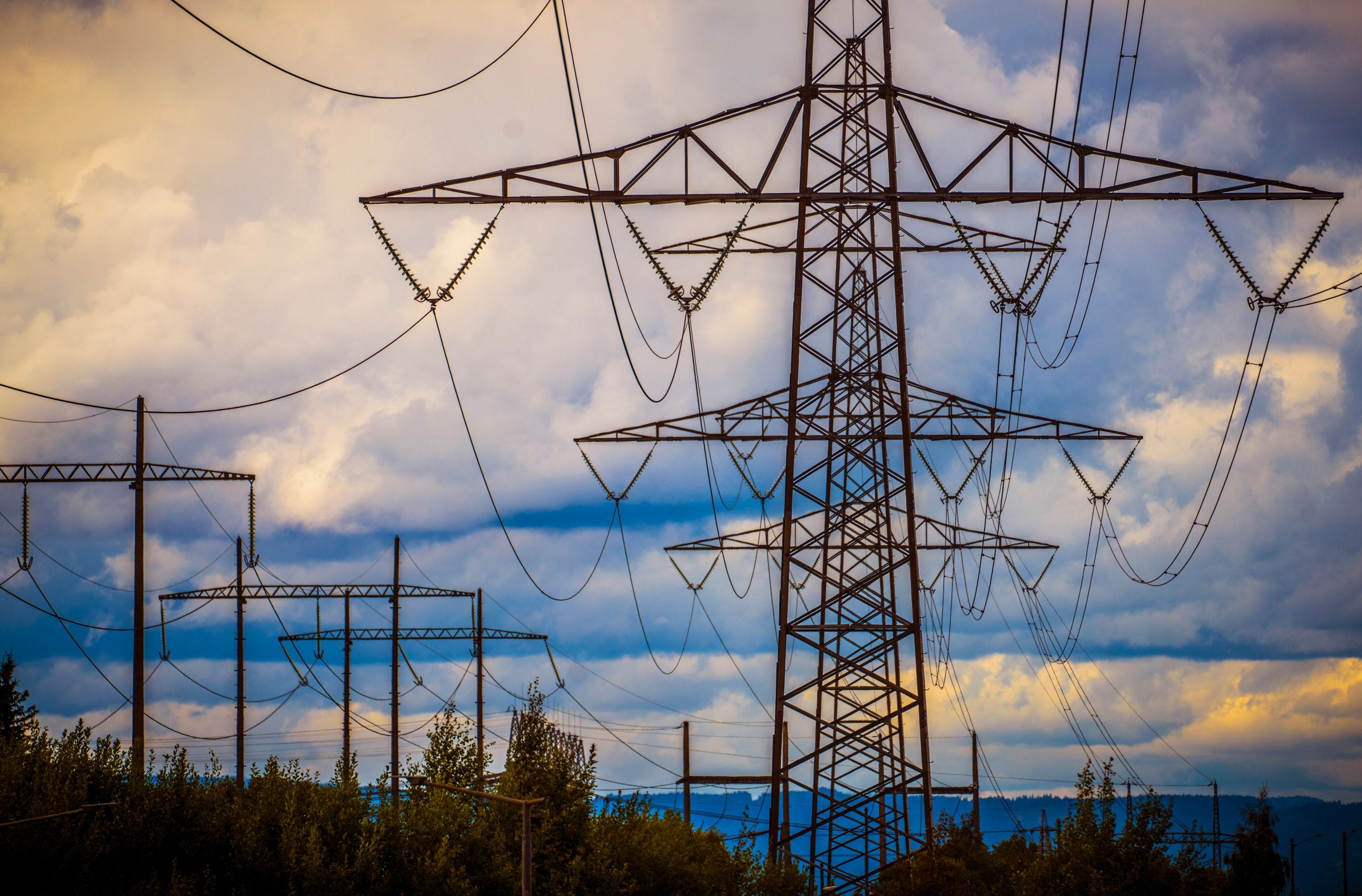

    Monstermaster? Når man kan legge sjøkabler til England og Europa, så burde vel det også kunne gå langs deler av kysten - om det ville redusere noe av konfliktene.
    Og - er det verre med noen master vs en haug av propeller?
    De lang fleste her i landet har knappest sett en høyspentlinje i naturen. For å se den så ,man man stort sett bevege seg godt utenfor folkeskikken utendørs, noe de langt fleste her i landet er for late til og selv når man er i nærheten av en så må man temmelig nærme på den for å faktisk se den. Det er en grunn til at f.eks fjordspenn er markert med oransje bøyer slik at eventuelle lavtflyvende privatfly faktisk skal se de. Jeg har gått temmelig mye i norsk natur men har aldri blitt plaget av kraftinstallasjoner, det være seg anleggsveier, demnininger eller kraftlinjer - der er der når de er der ,men så er de der ikke. Omtrent alle vann på fjellet i Norge er regulerte. De langt fleste som mener veldig mye om dette har aldri sett noen av delene fordi de aldri har vært på fjellet eller i naturen. Hvordan kan jeg vite dette? Når jeg er på tur mer enn 2-3 km utenfor de store utfartsstedene så møter jeg nesten ingen folk, ergo antar jeg at folk flest i Norge sjeldent til aldri er ute i naturen.
    Lange sjøkabler er for øvrig DC som krever rimelig voksne installasjoner på land for å konvertere fra AC.

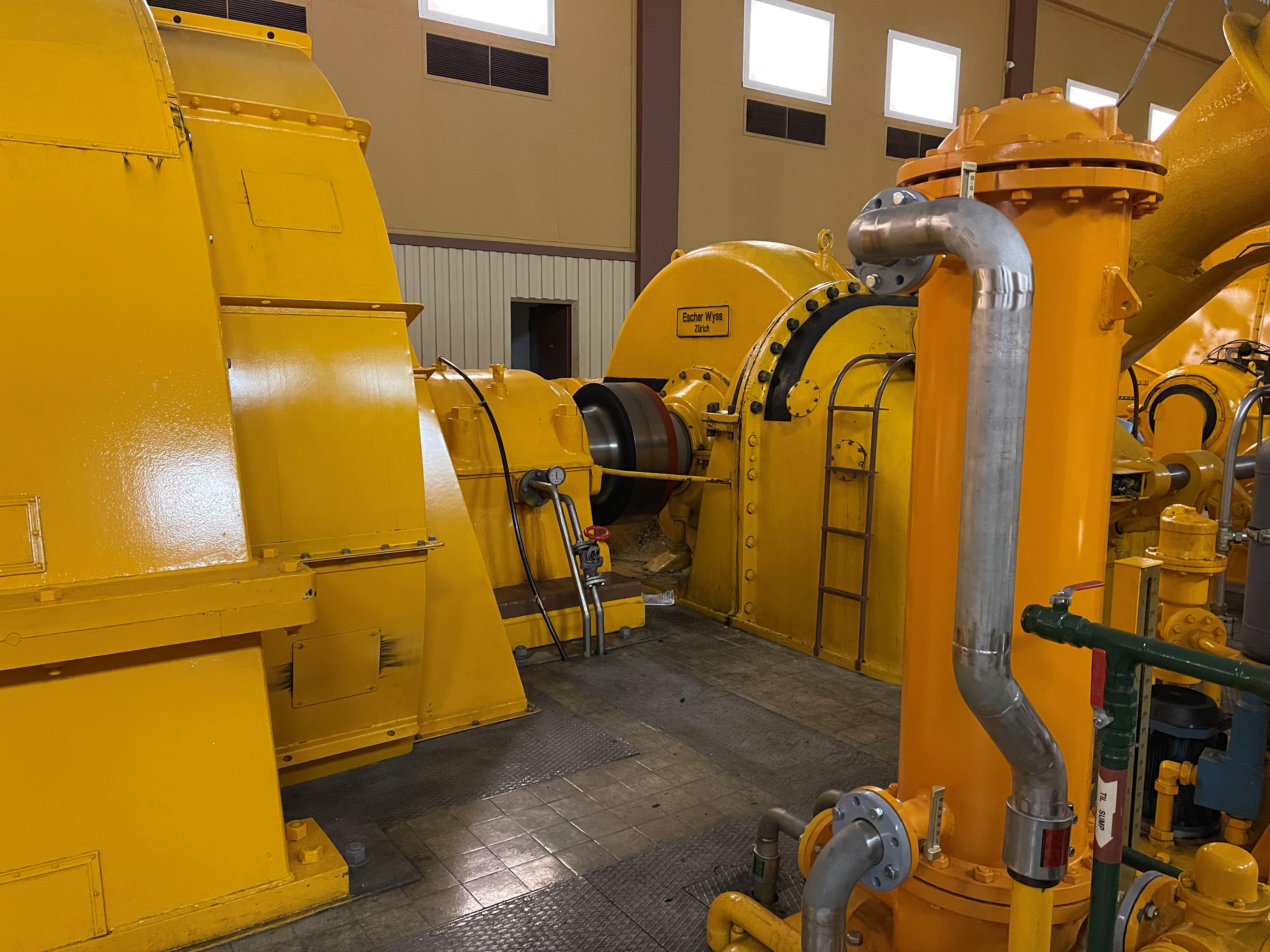

    En planlagt effektutvidelse i området 500 MW gir noen gigawatt-timer det, da..
    Statkraft har besluttet å utrede en utbyggingsplan som innebærer å utnytte hele fallet fra Osbumagasinet til fjorden i et nytt stort kraftverk. Planen som skal utredes, består i hovedtrekk av følgende:
    • Aura kraftverk og Osbu kraftverk slås sammen til et nytt stort kraftverk i fjell med 2-3 store aggregater på til sammen 540 - 810 MW.
    • Det bygges nytt inntak i Osbumagasinet og nytt utløp til Sunndalsfjorden, men det gamle utløpet til fjorden skal bestå.
    • Det drives nye vannveier i tunnel mellom Osbumagasinet og Sunndalsfjorden, til sammen tunneler på ca. 21 km.
    • Det drives nye adkomsttunneler fra Litledalen og nedenfor Reinsvassdammen, og adkomster (tverrslag) ved Eikelitippen, Toppheistippen, Hårstadtippen og Sjølseng.
    • Det bygges en mindre pumpestasjon i fjellet ved Reinsvasselva som skal pumpe restvannføring til Holbumagasinet, og opp til Osbumagasinet.
    • Nye tunneler med bedre vannkapasitet, medfører muligheten til økning i effekt.
    Jeg har trasket temmelig mye rundt i ulike deler av naturen selv også - og takke meg til noen strekk med master, en og annen demning og noen rør, kontra propell-parker - når man først snakker om naturinngrep. De er det umulig å ikke legge merke til - på laaaang avstand.
    Har ikke satt meg inn i hva som skal til, annet enn at det er fullt mulig.
