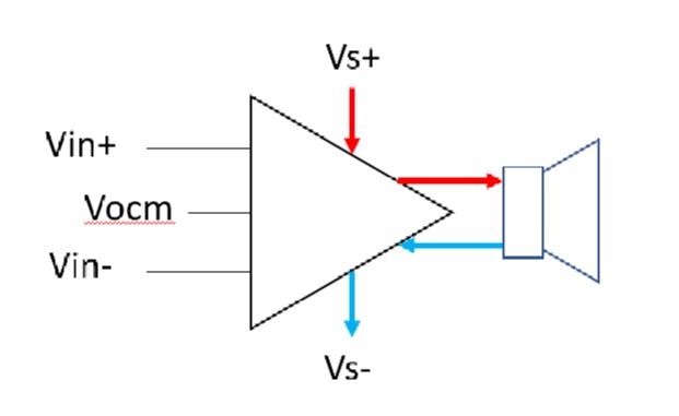

    3: Støy oppstår mellom strømforsyning og last.
    Dessuten så vi ganske nøye på hvordan strømmene går. Tingen er balansert med differensielle kretser og differensielt signal, hvor de to sidene av utgangstrinnet drar på begge halvdeler av strømforsyningen hele tiden i motfase. De store rektifiserte strømmene mellom strømforsyningen og utgangstrinnet berører ikke jordplanet eller signalreferansen.
    Og da kunne vi faktisk komme unna med å bruke billigste spenningsregulatorer. @Armand forsøkte både med state of the art superregulatorer og med billigste LM317/LM337, og det gjorde ingen målbar forskjell ned til -170 dB eller hvor det nå var støygulvet havnet. Half bridge Hypex/Purifi klasse D er noe annet.

    Dessuten så vi ganske nøye på hvordan strømmene går. Tingen er balansert med differensielle kretser og differensielt signal, hvor de to sidene av utgangstrinnet drar på begge halvdeler av strømforsyningen hele tiden i motfase. De store rektifiserte strømmene mellom strømforsyningen og utgangstrinnet berører ikke jordplanet eller signalreferansen. Og da kunne vi faktisk komme unna med å bruke billigste spenningsregulatorer. @Armand forsøkte både med state of the art superregulatorer og med billigste LM317/LM337, og det gjorde ingen målbar forskjell ned til -170 dB eller hvor det nå var støygulvet havnet. Half bridge Hypex/Purifi klasse D er noe annet.
    Her har det vel også noe å si at både op-ampene dere bruker og selve chip-ampene så vidt jeg vet har sinnssykt høy PSRR, så da er stabilisering av jordplanet egentlig nesten det eneste som er viktig her.
    Det er mye annet også, og ~80-90 dB NFB gjør interessante ting, men det er absolutt en viktig del. Den opprinnelige ideen var ganske enkelt en balansert brokoblet chipamp for å kansellere likeordens forvrengning og balansere ut strømtrekk fra jordplan, men så ballet det på seg…
    Eneste grunn til å bygge en effektforsterker med 30-40 dB gain er forøvrig at konstruktøren ikke har forstått hvordan han skal få den stabil. Å øke gainet (og dermed redusere NFB) er enkleste måte å forsøke å stabilisere noe som var ment å være en forsterker men som viste seg å bli en oscillator. Jeg blir ikke imponert når jeg ser slike tall i spec sheets.
