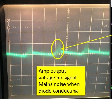

    En kommentar til måling hos meg under bildet.
    Her er det kommentaren ang likerettingen som blir i fokus.
    Ut i fra kommentaren kan muligens påvirkning av støy variere noe
    til en viss grad med valg av teknologi.
    http://www.hifisentralen.no/forumet/mitt-anlegg-og-billedtra-der/72643-ymirs-audiofile-liv-11.html
    Ingen "filter"kan rette opp dette og dette bekrefter at likerettere i elektronisk utstyr burde aldri hatt hurtige dioder.
    Her er det kun likeretterrør med drossler både før og etter som gjelder!!!
    Det er ikke dioden sin feil men kondisene bakenfor. Drosler hjelper en del men hva slags utstyr er dette?
    Kommentaren var bare en generell betraktning om spenningskvalitet i slike tilfeller som hos meg,
    og om likeretting ved slike tilstander,dioder vs likeretter rør.Kommentaren var fra en erfaren reparatør.
    Fikk i ettertid en mer inngående muntlig forklaring på dette som for meg hørtes fornuftig ut,
    men den er gått i glemmeboken.
    Mulig den varme klangen i eldre utstyr skyldes,selv ved bruk i dag,bl.a datidens dioder?
    Litt slik som jeg har sagt en del ganger.Harmoniske har en følgesvenn:Interharmoniske,intermodulasjon.
    Øker de harmoniske øker også nivået av intermodulasjon,interharmoniske.
    Det er altså IKKE de harmoniske som er problemet,men følgesvennen.
    Har under kontrollerte forhold i "øydrift" med målinger fra netteier sett at ved THD på nettet langt over grenseverdi og 5 harmoniske også langt over grenseverdi,
    men pga. "øydriften" lite interharmoniske/intermodulasjon,så klarer hifi`n seg utmerket,
    kun en liten økning av driftstemp på 3-5 grader,
    mens ved tilfelle over nevnt tidligere med bilde.gav en temp økning på ca 30 grader,
    målt i kjøleribbe.
    En kan da si at økning av harmoniske gir problemer,men synderen er egentlig følgesvennen,
    interharmoniske,intermodulasjon.Dette er litt av hva som forårsaker problemer for hifi`n
    etter min mening og erfaring.

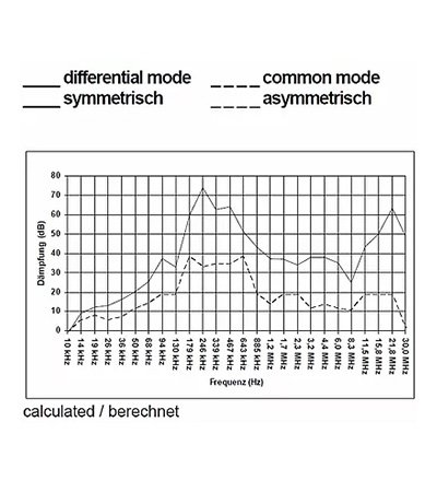

    Et strømfilter med noe så sjelden som dokumentert effekt, på støy i det minste. Lover ingenting ang lyd. Menclover derimot bedre nattesøvn og velbefinnende!!!! Såpass rimelig pris at jeg her bestilt det for å lytte og måle effekten
    Nettfilter for IT og TN, 16A | EMF Consult

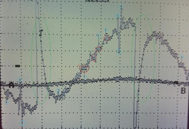

    Vis vedlegget 470108
    Hva ser vi egentlig her med hensyn på tid og spenning?

    med og uten "helsefilter" fra Bajog, men ingen info om eventuell effekt på hifilyden

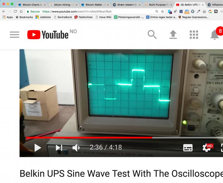

    En UPS er ikke laget for å levere perfekt sinus eller for å korrigere spenning.
    Den er laget for å holde i gang driftskritisk utstyr en periode når tilførsel faller ut, det kan være for eksempel være motorer (som normalt ikke er kritiske mhp på støy) eller datamaskiner som heller ikke er kritiske mhp spenningskavlietet fordi de har innebygde strømforsyninger som tar seg av forstyrrelser i el-forsyningen. Akkurat som forsterkere , CD-spillere og annet vi omgir oss med.
    Selvsagt kan det være problemer med støy fra tilførsel, men UPS er ikke løsningen fordi de IKKE er bygd for støydemping.
    I vanlig drift gjør mange UPS-er følgende:
    1. Leverer upåvirket spenning i "bypass-modus"
    2. Lader batteriet i bakgrunnen
    Min erfaring (kanskje ikke helt oppdatert) er at de fleste UPS-er leverer fra seg enormt mye støy som ligger overlagret på spenningen.
    Bildet over viser det som leveres fra en Belkin UPS som kjører i batterimodus.
    Vis vedlegget 472138
    Nå er vel en perfekt sinus heller ikke en nødvendighet for at ting skal fungere, men en perfekt sinus vil vel i de fleste tilfeller bety en støyfri(-ish) forsyning, så dumt er det jo ikke.
    I den prosesskjeden som ligger fra strøm inn til lyd ut, så er den sinusformede innspenningen bare en mer eller mindre tilfeldig form for energitilførsel som uten videre kan erstattes med en likestrømbasert tilførsel
    Mitt spørsmål blir da: Hvorfor vekselrette, en prosess som er notorisk beheftet med nettopp støyproblemer, når du kan benytte en nesten støyfri likespenning. Likespenning er jo den energiformen det meste av utstyret vi bruker skal ha.
    Hvis batterikapasiteten er stor så vil en slik forsyning nettopp makte å levere den strøm det er behov.
    Tenker du blybatteri kan du lett regne med 100A (og mer...) i topper.
    Da hjelper det fint lite fint lite om UPS-en klarer "2-300% momentanstrøm" når batteriet opererer med faktor på 10-ganger.
    Uansett ville jeg aldri ha satt inn en UPS i anlegget så lenge jeg ikke er 100% avhengig av av lyd for å kunne leve.
    På sykehus der i mot er jeg veldig glad for at de sikrer tilførselen akkurat som vi gjør med datarommet på jobb.
    Det lurer jeg også på.... At det er støy i nettet, om enn i varierenda grad, og at noen har direkte problemer på grunna v dette, er et faktum, men dette støyspøkelset er nå på tur til å overta for kabelmania. Det springende punktet i dette er hvor mye av evt. nettstøy som passerer gjennom strømforsyningene, og som ikke taes hånd om av likeretter, filtre og regulatorer. For likerettere er det rapende likegyldig om spenningen inn er 50Hz, med eller uten harmonsike og IM av dette, - når denne er forspent i lederetning slipper alt gjennom, og det er kun forholdet mellom momentanverdien av spenningen og kondensatorspenningen som avgjør om noe blir puffet inn på kondensatoren. Selvsagt vil støy opptre som rippel på en likerettet spenning, men det er bl.a dette vi har kondensatorene til, og da blir deres evne til å "sluke" denne støyen avgjørende. I forforsterkere og annet signalnivåutstyr har vi også i tillegg regulatorer og ny filtrering.....

    Ang. målingene er dette så lenge siden at her huskes ikke innstillingene.
    Men jeg mener støyen som vises opptrer forskjellig i både tid og amplitude.
    Bilde fra første innlegg er hos meg.
    Dette er hos nabo tilknyttet en annen forsyningstrafo samme dag som hos meg.
    Legg merke til frekvens.dette er vel typisk intermodulasjon?
    Fra sentrum i kommunen dagen etterpå.på vei til netteier og saksbehandler i Haugesund.
    Fra Tysvær,15 min fra Haugesund to timer senere
    Om enkelte ikke har praktisk erfaring med dette,eller ikke skjønner dette forblir deres problem.
    Det også sies at problemet forsvant i to etapper.
    Første reduksjon kom i 2007 med utfasing av gammelt produksjonsutstyr.
    Siste store støykilde forsvant når en trafo tilknyttet samme 66kv trafo som vi er koblet opp mot havarerte januar/februar 2015.
    Nå er største støykilde eget utstyr og sentralnettet.
    Nettfilter for IT og TN, 16A | EMF Consult Vis vedlegget 472035
    blir spennende og høre resultatet av din test på denne.
    Og hva sier så teksten til dette filteret?
    "Filteret monteres mellom støykilde og stikkontakt og reduserer støyen som går inn i husets elektriske anlegg."
    Dvs. helt etter boken og egen erfaring,effekttrinnet sin egenstøy smitter over til kilde og preamp.
    Dersom en ser filtrene til f.eks Isotek,der har hvert stikk/komponent ett eget filter,så tar en prisen
    på dette filteret og ganger med x antall uttak så koster det litt.
    Men slike filtre tar ikke interharmoniske/intermodulasjon
    1. Gemensam "Differential Mode"-drossel
    2. Varistorer och Cx,Cy kondensatorer
    3. "Common Mode"-drosslar för 2x "High current" uttag
    4. "Common Mode"-drosslar för 4x "Medium current" uttag
    5. Automatsäkringar

    Hvorfor gå så mange trinn når det er likespenning man normalt skal ha til driften av elektronikken? Hvis man er øverfølsom for støy så burde en kunne sette opp flere batteribanker for hva disse rense og regenereingsløsningene koster?
    En riktig bygget UPS booster spenningen (korrigerer sinusen) momentant og leverer eksempelvis 250-300% momentan strøm slik at fyllingen av kondisene er optimal til enhver tid,
    Det gjør ikke et batterianlegg selv om det i utganspunktet har brukbar kapasitet men dynamisk "fyllling av kondisene får en aldri.
    En kan benytte en DC/DC konverter men pris og andre ulemper gjør nok den gleden kortvarig.
    Et batterianlegg (bly/syre) som ikke utsettes for riktig syklisk bruk vil gjerne dovne miste den maksimale dynamiske kapasiteten inntil den blir utsatt for et skikkelig "røsk" og det siste får en aldri oppnådd i HiFi sammenheng om batterikapasiteten er stor. Har sett slike anlegg testet på nettet et sted og prisen er hinsides idiotisk. En får en svært dugandes UPS med bedre egenskaper for HiFi til en - i /FI sammenheng - gi-bort pris.
    Det som er uthevet med fete typer er fundamentalt feil.
    De andre vurderingene du gjør får bli opp til den enkelte å bedømme.
    For å svare omtrent like saklig.
    Her tar du feil, det som er uthevet er ikke fundamentalt feil.
    Jeg har jobbet med slike ting i mange år, og vil bli noe overrasket om alt jeg kommer med er fundamentalt feil, men som jeg også sier så er det mulig at jeg ikke er 100% oppdatert på alt innenfor området.
    Hører gjerne f eks litt om dine synspunkter på hva som er hensikten med en UPS, et punkt du tydeligvis mener jeg totalt har misforstått.

    Kom over denne siden.
    https://www.hardwareinsights.com/database-of-ups-output-waveforms/5/
    "This overview is an attempt to built a database of real output from different uninterruptible power supplies running in battery mode. In other words, database of UPS inverter waveforms. Many devices are built to operate with natural sine wave input with 50/60Hz frequency and it is not really a good idea to feed them with something completely different. But you may be surprised how many UPSes have some very strange output, which definitely does not make different kinds of devices happy (like pumps, fans and other motors, transformers). Depending on the waveform, often even active PFC power supplies have problems. And with some UPSes, you can see even lightbulb flicker with naked eye."
    Kanskje den kunne være opplysende i UPS strømsammenheng?
    Bruker selv UPS fra APC (rimelige) med god effekt.
    Koster ikke mye å teste...
