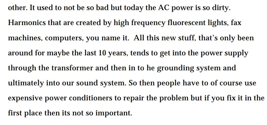

    Er det ikke eksakt det som står der? «…and then in to the grounding system and ultimately into our sound system.» Jeg leser det som at den siste biten inn til audiodingsene er i form av jordbåren støy.
    Hvor kommer sitatet fra, forresten?
    Interjuv med John Curl.

    Er fra et intervju til en av heltene til Ymir. John Curl (som forøvrig omfavner Bybee produkter)
    Er blitt gjengitt her på HFS en rekke ganger tidligere fra samme fyr.
    OK, takk. Der sier Curl også:
    Toroidal transformers are the logical choice for power amplifiers because they are very efficient, they tend to have a fairly low hum field, and they’re readily available in large power ratings.
    Og etter en diskusjon om strømforsyning til preamper:
    In power amplifiers, however, that isn’t as important because the levels are just so much higher.

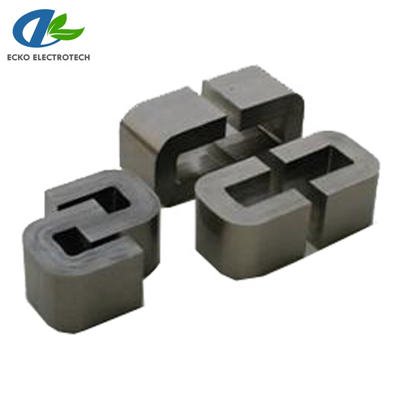

    Er det oppbyggingen av jernkjernen i R-Core som er en litt mer formet versjon uten sjøter som med C-Core som skal være det støyreduserende tiltaket mellom disse?
    R-Core
    vs
    C-Core
    Begge vil vel ha et frekvens område med andeler godt inni audio området litt som dette?
