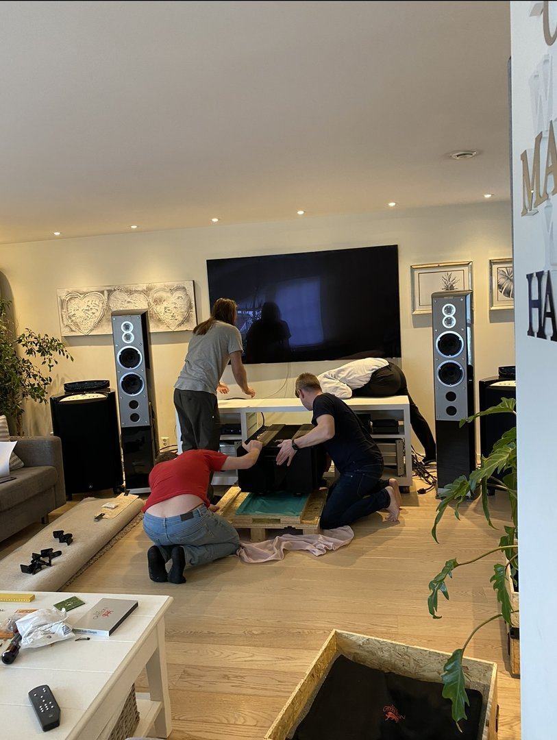

    Har en "state-of-the-art"- forsterker her. Den er nå koblet til en strømrenser.
    Det er enkelt å høre den vesentlige effekten strømrenseren har på lyden når
    den vekselvis slås av og på. Selv vanlige audiofile kan ikke unngå å høre
    forbedringer med dette produktet.
