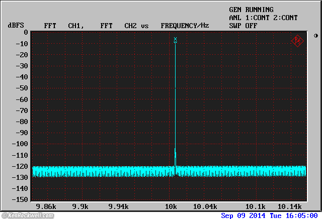

    Archimago's Musings: MEASUREMENTS: Google Chromecast Audio - Part II: Digital Output
    En Apple Airport Express er målbart bedre som streamer. Den er så nær perfekt som det er teknisk mulig å komme:
    Apple AirPort Express Audio Quality
    Den er heller ikke så aller verst som DAC med analog utsignal. Om forskjellen er hørbar er en annen historie, men det er ikke så veldig vanskelig å bygge en streamer selv om man har slike tilbøyeligheter:

    Men, vi hører jo til stadighet at det er uproblematisk å konstruere en DAC som utmerket kan korrigere for jitter og er "jitterimmun", så er det ikke da nærliggende å tro at det er likegyldig for lydkvaliteten hvilken streamer man plugger inn i DAC-en sin så lenge den støtter de filformatene og har den funksjonaliteten man ønsker om man har en moderne, oppegående DAC?
    38.966
    40.214
    Ja, om ikke immun, så ihvertfall nokså robust mot jitter i de nivåene vi snakker om her. I dette tilfellet er det nok lettere å måle forskjeller enn å høre dem.
    Derimot hadde jeg ingen problemer med å høre forskjell på et mekanisk CD-treskeverk og en noenlunde SOTA streamer, selv ikke sammen med en DAC/prosessor som jeg ikke trodde ville affiseres av litt jitter. Det var formodentlig mye større nivåforskjeller og kanskje et annet jitterspektrum enn mellom ulike streamere.
    Med tilstrekkelig mye jitter vil jo enhver DAC takke for seg. Alle nullene på en gang og alle ett-tallene neste tirsdag, for eksempel. Den tidsvariasjonen som er igjen i den digitale datastrømmen i det øyeblikket den treffer selve D/A-konverteren vil bli til analog forvrengning. Spørsmålet er hvor den grensen går. Etter det er det ingen ytterligere kvalitetsforbedring å høre.
