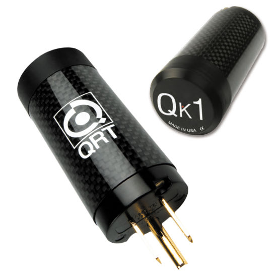

    Jeg tror iallefall at noen av Nordost sine produkter betinger at man har RCA mellom komponentene. Gjerne en sårbar type RCA. Men denne Qk1 har jeg aldri hørt om.
    40.499
    43.872
    Den tar ihvertfall sludder til et nytt nivå. Det er tydeligvis en tunet LRC svingekrets som skal plugges inn i en ledig stikkontakt ved siden av anlegget, omtrent som en PS Audio Noise Harvester, bare uten den blinkende lysdioden. Et enkelt parallellfilter. Men så vil de ha oss til å tro at det som får tingen til å fungere er at den bruker Nordosts magiske kabler innvendig:
    the new QK1 achieves this by using an LRC furnished with Nordost’s patented Micro Mono-Filament technology. Using our MMF technology in a loading application prevents time delay and distortion of the transmitted signal, making the AC current that much closer to the desired “distortionless condition”.
    Det er en selvmotsigelse, siden poenget med et strømfilter er at det skal ta ned overharmoniske spenninger, ikke å sende dem videre uskadd. Og så fortsetter de med en av de vanlige harangene for å påvirke de lettroendes forventningsbias:
    The Sensory results: an improvement in the overtones and pacing of the music as well as a greater sharpness, depth and focus of visual qualities.
    Allows for greater musicality and improves tonal balance • Increases clarity of imaging, including sharpness, depth and focus • Lowers the noise floor
    Dessuten vil sikkert hamsteren din trives bedre og få blankere pels. Alt dette for bare kr 1995, ca fire ganger så mye som en Noise Harvester koster. Disse folkene har talent, det skal de ha. Men målgruppen ser ikke ut til å være folk med evne til å tenke logisk og/eller folk som har de minste kunnskaper om elektronikk.

    8x12_TOMs spørsmål om eksakt hvor denne bør stappes inn er relevant, og dessuten er det naturlig å spørre på hvem. :rolleyes:
    V
    vredensgnag
    Som RoDa påpeker kan det blir morsomme telefonsamtaler:
    "Hei, har du kuken inne nå, eller er det leveringstid?"

    Skulle vel holde å legge frem kvittering på en slik QK1 for å komme først i køen på diverse ventelister ...
