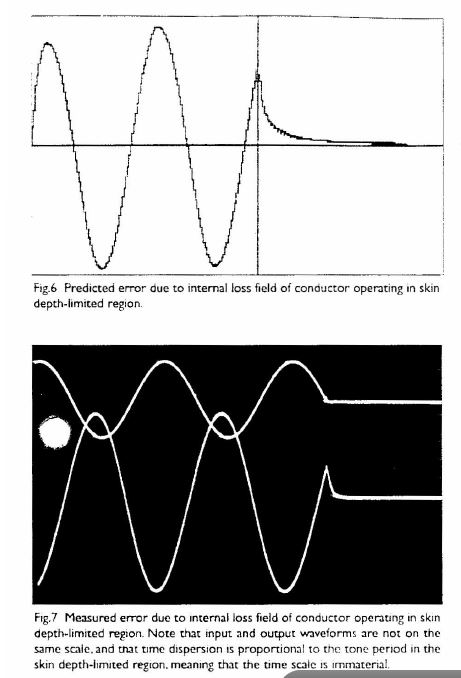

    Det er korrekt at artiklens omdrejnings punkt bl.a er skineffekt som igen kommer af eddy-current/hvirvelstrømme, og den er ikke ukendt, slet ikke. En af de ting som var nyt og som måske provokede og gav en del ballade var denne udtalelse på side 3 The Essex Echo 1995: Electrical Signal Propagation & Cable Theory Page 3 | Stereophile.com citat:
    "For conductor diameters that are very much greater than the skin depth, Tδ; increases with decreasing frequency—there is energy storage; it is a memory mechanism. The model we have developed attempts to show that a good but unnecessarily large conductor influences transient behavior by time-smearing a small fraction of the applied signal by a significant amount."
    Og dette beregnes teoretisk og vises i en simulation.
    Hawksford efterviser den teoretiske forudsigelse i et praktiske forsøg med en 2.6 mm stålwire for at maksimerer skineffekten , og her startede balladen så mellem Hawksford og en eller anden Neutron (kan ikke lige huske hvad han hed). Neutron mente at det målingen hovedsagligt viste var forårsaget af kablets indre induktion (var det vist nok), og anklagede derfor Hawksford for ikke at have taget hensyn til dette.
    Men jeg vil godt sige jeg har ikke løftet denne artikel mere end den kan bære og jeg tror ikke på at artiklen er den hele sandhed om kabler, men en del af den.
    At det ikke er hele forklaringen , begrunder jeg bl.a. med , at sølv og kobber lyder så forskelligt som de gør, og her er forskel i skineffekt meget lidt aktuelt, jeg har også lavet masser af kabler og intern kabling som ikke lider af skineffekt og der er stadigvæk masser forskel på kabler afhængig af valgt dielektrikum og ledemateriale, og geometri.
    Men artiklen giver et væsentligt mere nuanceret syn på et kabels kompleksitet som passer væsentligt bedre med virkeligheden end den simple RLC model gør.
    Det jeg bl.a. har taget med fra artiklen er at skineffekt bør undgås, lederen bør være solid core og med så stor renhed som muligt , litze er en god ide.
    Kabels fejl-komponent er en langstrakt kondensator, og bør ses sådan , "lav en god kondensator" da den ikke kan undgås.
    Man bør læse konklusionen, hvor der gås lidt mere i detalje med de praktiske overvejelser. Her omtales bl.a. krystal-struktur og renhed osv som også er en del af et godt kabel.
    Eksakt. Men han skriver også i sitatet ovenfor at dette bare påvirker en liten del av signalet, uten at han sier noe om hvor liten del som forsinkes. Og når han ikke har tatt hensyn til at hele den "time smearing" han observerer i forsøket kan forklares med konvensjonell selvinduksjon i en rett leder, blir resten av spekulasjonene bare et korthus i løse luften.
    Den opprinnelige versjonen av artikkelen er her: http://www.legendspeakers.com.au/Theory.PDF
    Til sammenligning, en seriøs artikkel om samme tema: http://piers.org/piersonline/pdf/Vol3No7Page1102to1106.pdf
    En ting må man sige både du og I_L er eksperter i negligere/bagatellisere og drejer tingene så det passer til jeres opfattelse, og den seriøse artikel du linker til omhandler begrebet transmissions linjer og ikke specifikt audio-kabler , fint nok du også linker til den originale eller ældre artikel uden tegninger og målinger fra det omtalte forsøg.
    "time-smearing a small fraction of the applied signal by a significant amount." her mener jeg der menes: en lille del af det oprindelige signal bliver tidsudtværet i betydelig grad, det er også det man ser på simulationen og på måleresultatet fra det praktiske forsøg. Men som sagt er det fremprovokeret af en voldsom skineffekt som nok sjældent vil være aktuelt.

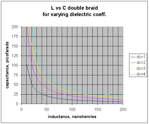

    Ja, vi tok jo for oss dette med refleksjoner grundig her: http://www.hifisentralen.no/forumet...gste-kabelen-teknisk-sett-75.html#post1761145
    Nedenfor ser man "hastigheten" og "dielektisk konstant" som funksjon av L og C i en kabel. Altså hva som må til for i minimere begge samtidig.
    (hentet fra diyaudio/jneutron)
