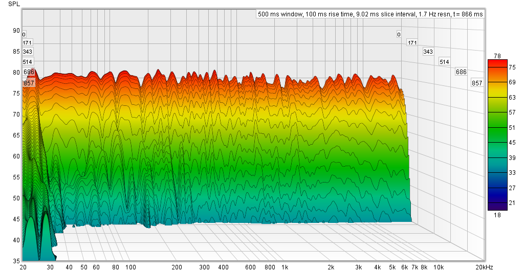

    Så kommer litt grafer. Det er det eneste som betyr noe. Drit i lyden bare grafene er pene, har fine farger og generelt ser kule ut!
    Her et fint fargebilde som heter Waterfall.
