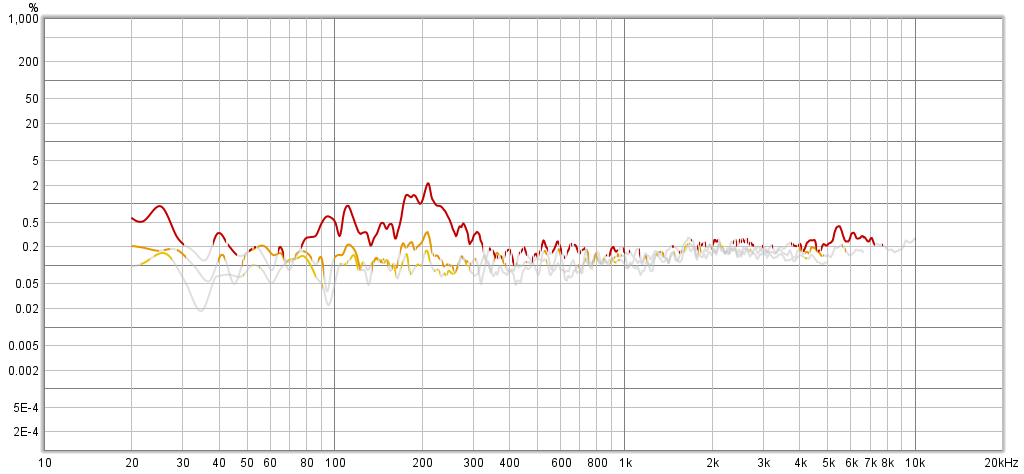

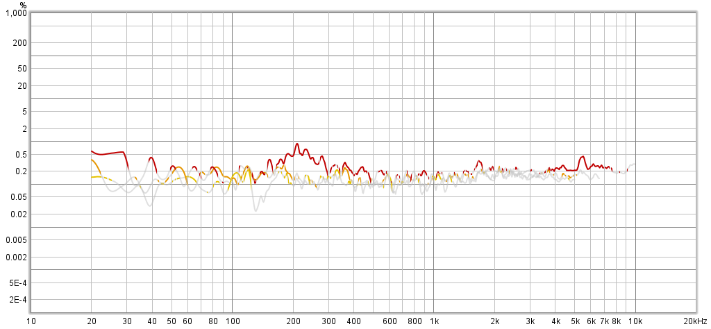

    Så var det dette med delefrekvensen…. Jeg har valgt å gå for 250 Hz, da dette gir mindre forvrengning. Det er noe snålt med Magnepan basspanelene rundt 200 Hz, som nevnt før.
    Her er deling ved 100 Hz.
    Vis vedlegget 813225
    Og 250
    Vis vedlegget 813226
    Begge målt ved 85dB @ 3 meter. Rød er 2. og gul 3. harmoniske
    Får bidra med litt skryt jeg også. Her er det også meget god kontroll på THD.... og ja jeg vet at det ikke er optimalt med REW og forvrengningsmåling i lytteposisjonen.
    Målt på 93 til 85 db, alt avhengig av hvor i frekvens.
