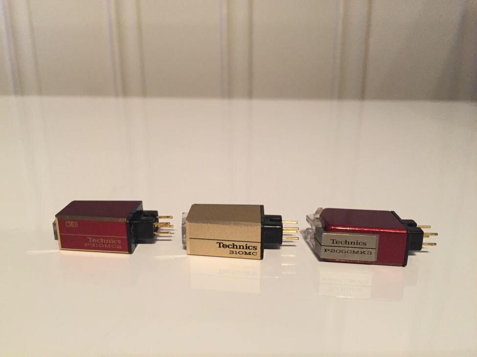

    Jeg drar tråden opp fra dypet igjen da jeg trenger råd fra Technicsskjennere angående valg mellom pickuper av type T4P. Jeg har dessverre ikke liggende cream of the crop, men valget står mellom Technics P24, P30 og P34. Nål måte byttes på alle tre, så det hadde vært greit å vite hvilken motor som gir mest for pengene. Tenker å kjøpe en elliptisk Jiconål til det som blir den utvalgte pickupen.
    Spilleren er en tilårskommen SL-V5.
    T
    TT.
    Jeg kjenner bare til 24 og 30 og av de to synes jeg 24 gir mest bang for bucks. Har en anelse varm lydsignatur som passer godt til SL-V5. Har samme spiller selv :)
