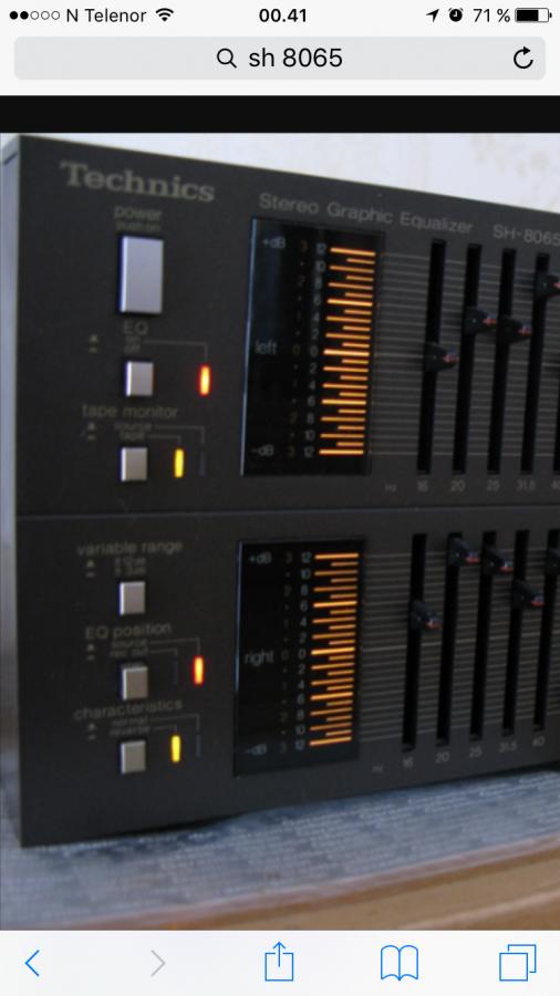

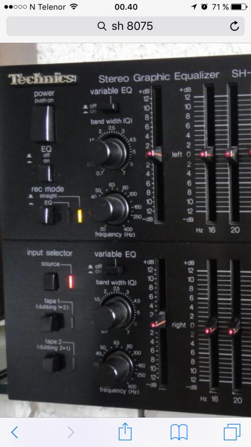

    Ser at 8075 har noen "dreiehjul" som ikke 8065 har.
    Men sliter med å finne ut hva man justerer der. Tell me !
    Ellers er de jo lik, er de ikke?
    T
    TT.
    her er forskjellen:
    I tillegg har SH-8075 rød LED lys i hver "knott"

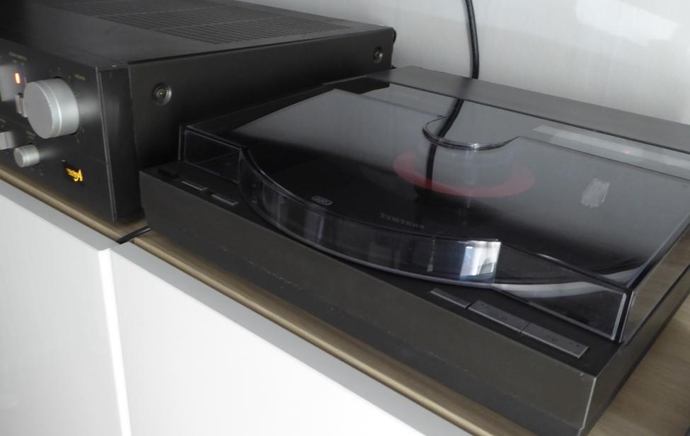

    Da var deler av kvelden brukt til litt TLC av SL-V5.
    Naken, ren og oppsmurt med vaselin etter alle kunstens regler :)
    362843d1454112539-ragwos-stue-na-pa-hifisentralen-forum-og-markedsplass-hi-fi-img_20160129_23213.jpg
    Armguide renset og smurt.
    362844d1454112664-ragwos-stue-na-pa-hifisentralen-forum-og-markedsplass-hi-fi-img_20160129_23214.jpg
    Renset men ikke oppsmurt tannhjul til armmotor.
    362845d1454112790-ragwos-stue-na-pa-hifisentralen-forum-og-markedsplass-hi-fi-img_20160129_23220.jpg
    Eneste som gjenstår nå er å bytte drivreima til motoren. Den er fortsatt myk og fin men det koster ikke mange kronene for litt sjelefred.
    Fronten var godt oppskrapet men jeg fikk vekk en del men litt plastpolering. Det er dessverre ikke mulig å få vekk alt.
    362846d1454112978-ragwos-stue-na-pa-hifisentralen-forum-og-markedsplass-hi-fi-img_20160130_00535.jpg
    Liten vask innvendig ble det også
    362847d1454113048-ragwos-stue-na-pa-hifisentralen-forum-og-markedsplass-hi-fi-img_20160130_00550.jpg
    Takk til TT for gode råd :)
    Jeg har forøvrig funnet ut at P34 er en rebrandet Audio Technica AT101EP. Noen som kjenner til den?
    Til sist må jeg ta med et actionbilde av spilleren i sitt rette miljø, i furteboden :D

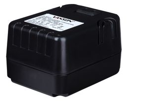

    Det går an å bruke en 240-120v(110v)AC strømforsyning til denne EQ'n? Jeg har god erfaring med en jeg bruker i bobilen(120-240AC) til Video/surround anlegget. Denne strømforsyningen kjøpte jeg hoshttp://220-electronics.com. Jeg har en 300w strømforsyning. Kostet ca kr 700 med frakt/moms. Hvis du har stabil spennig på nettet, så trengs ikke strømforsyning med spenning justering. Disse switch'er automatisk mellom påsatt spenning. mvh
    T
    TT.
    Clas ohlson har Vanson 50W 220-110V transformator som fungerer utmerket. Koster 249,- Varenr 36-3534

    Det går an å bruke en 240-120v(110v)AC strømforsyning til denne EQ'n? Jeg har god erfaring med en jeg bruker i bobilen(120-240AC) til Video/surround anlegget. Denne strømforsyningen kjøpte jeg hos220 Electronics - International Relocation TVs DVDs Converters & More. Jeg har en 300w strømforsyning. Kostet ca kr 700 med frakt/moms. Hvis du har stabil spennig på nettet, så trengs ikke strømforsyning med spenning justering. Disse switch'er automatisk mellom påsatt spenning. mvh
    Vet det, men jeg vil ikke ha sånt drit inn i mitt hus.
    Hadde nettopp en fyr som leverte meg USA ampen sin til reparasjon. Det var "feil" på den.
    Vel, det som hadde feilet var dette 50watts adapteret han kom dragende med.
    Ampen trakk 380mA bare på tomgang, ca 90watt. Så hvordan dette "adapteret" i det hele tatt kunne fungert vet ikke jeg. Det har vel hatt det kjempehardt fra dag en.
    Nei man kjøper ikke enda en dings fordi at trafoen i komponenten er feil. Da skrur man opp å skifter ut trafoen.....

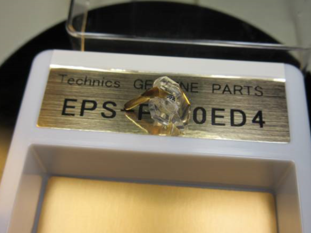

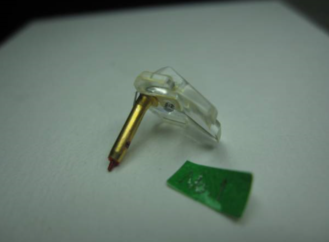

    Rappet 3 bilder fra Yahoo Japan på stiften 100 ED4 .
    Spec sakset fra Turntable Neddles .com
    EPC-P100MK4 P-mount mm Cartridge with tapered boron pipe cantilever TTDD all HPF core
    Type: MM, One-point suspension
    Magnetic Circuit All "HPF" core, precision ground finish
    Cantilever: Pure boron tapered pipe
    Damper: TTDD (Technics Temperature Defence Damper)
    Magnet: Disc-shaped samarium-cobalt (BH) max.=30MG Oe
    Frequency response: 5-120,000 Hz
    Output voltage: 1.2 mv (1 kHz), 5cm/s. zero to peak, lateral velocity (3.4 mV 1 kHz, 10 cm/s. zero topeak, 45 degrees velocity, DIN 45 500)
    Channel seperation: More than 25 db (1 kHz), More than 20 db (10 kHz)
    Channel balance: Within 0.5 db (1 kHz)
    Compliance: 12x10-6cm/dyne (100Hz, dynamic)
    DC resistance: 30 Ohm (we measure about 37-40 ohms)
    Inductance: 33 mH
    Impedance: 210 Ohm (1 kHz)
    Recommended load resistance: 10kOhm~1MOhm
    Recommended load capacitance: Less than 500 pF
    Stylus tip: Linear elliptical stylus
    Effective moving mass: 0.055 mg
    Stylus pressure range: 1.25 +-0.25 g
    Overhag adjustment range: Plug-in connector (comes with adapter for 1/2")
    Weight: 6 g
    Replacement stylus: EPS-P100ED4

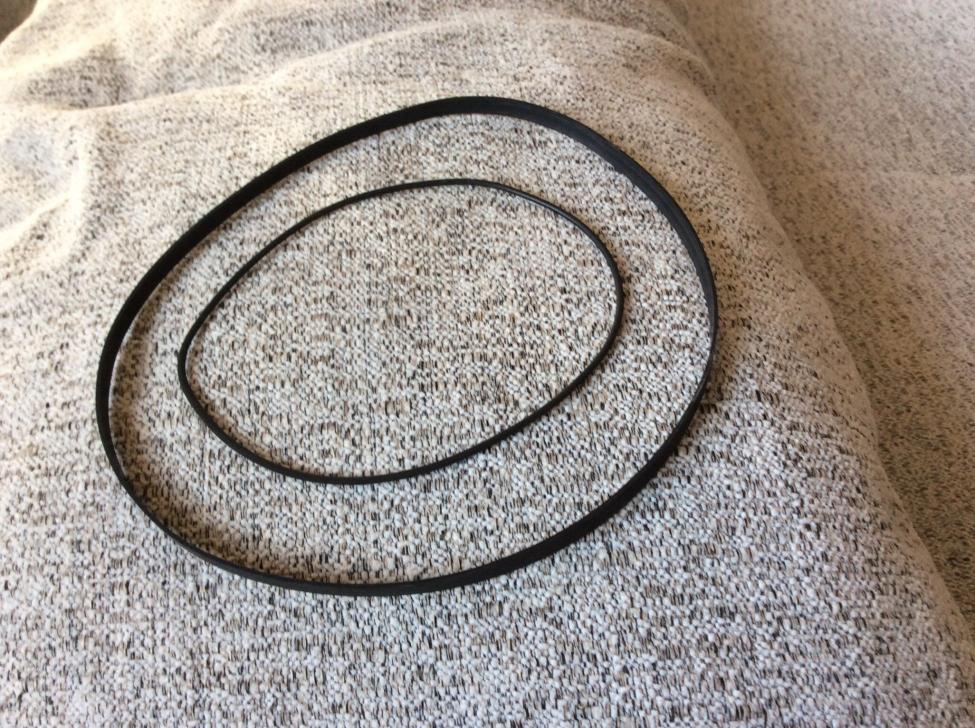

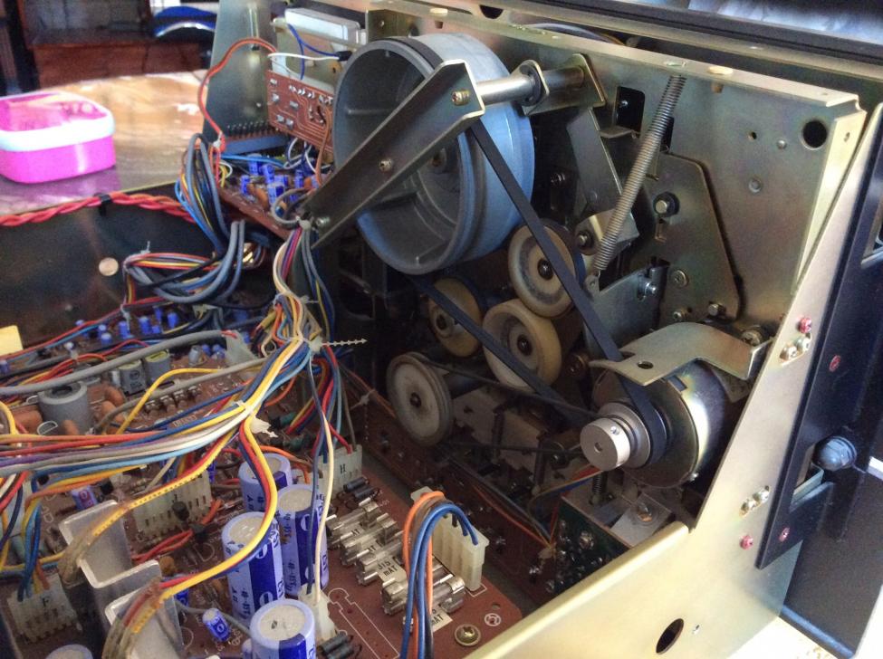

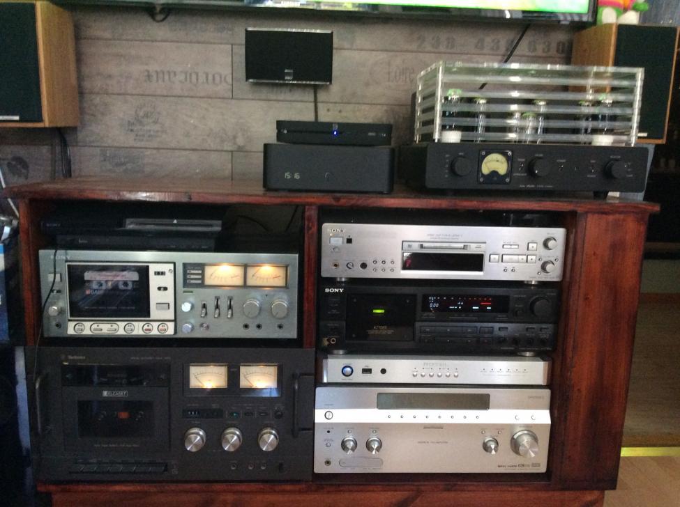

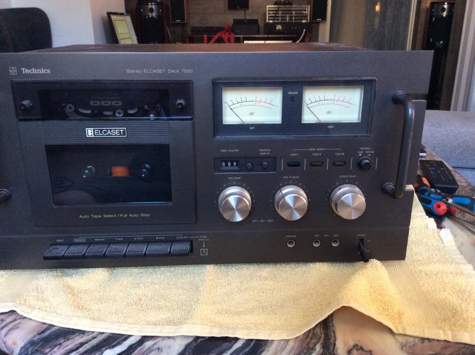

    Bestemte meg for å få liv i min RS-7500US i dag:
    Reimene fikk jeg fra Marss for en god stund siden, og nå var det på høy tid å få liv denne mastodonten.
    Som dere ser så er det veldig enkelt å komme til her.
    Disse ble byttet ut:
    Og her ser dere spilleren i stereobenken, dere får ha meg unnskyldt at det er et par andre japanske produkter i nærheten av Technicsen:)

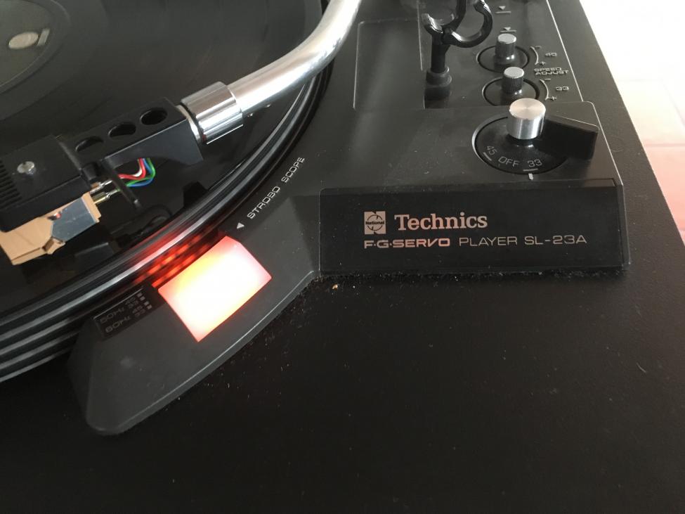

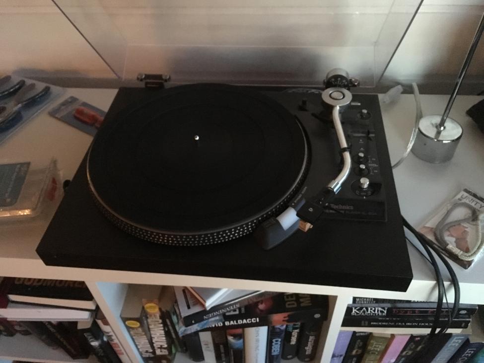

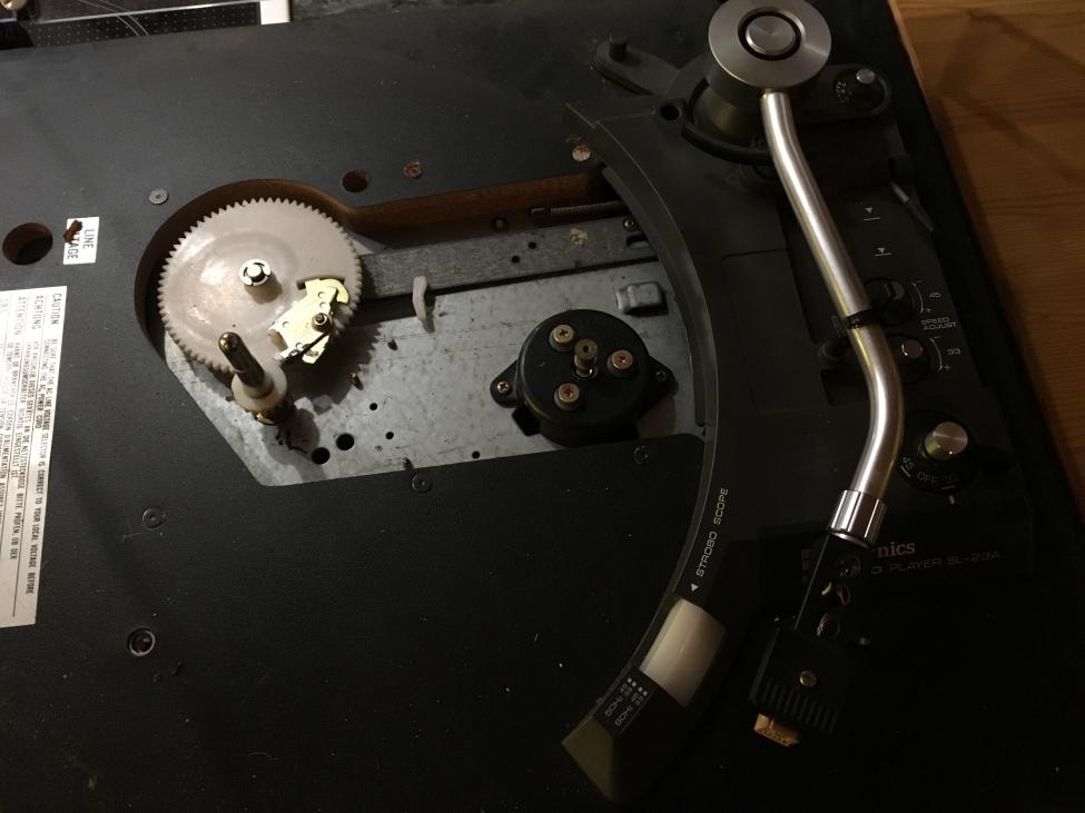

    Sl-23a

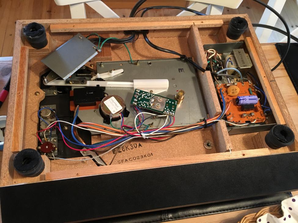

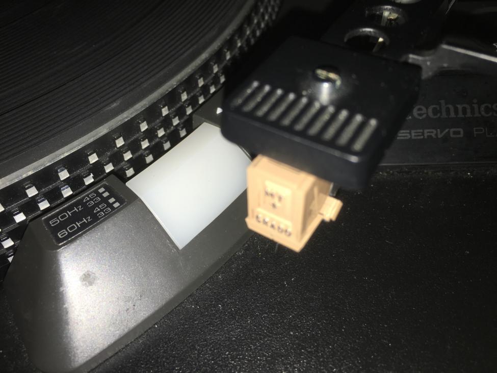

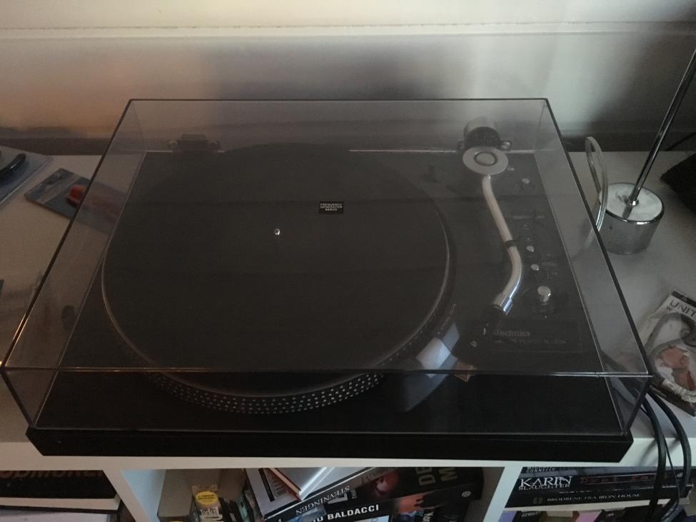

    Kjøpte denne for noen dager siden for den nette sum av kr 100 :)
    Motor gikk ikke, og reimen var tilnærmet støv. Men, pickup så bra ut så jeg fant ut den var verdt en 100-lapp.
    Etter å ha vasket spiller, renset brytere,oljet motoraksling og montert ny reim, fungerte den som den skal :)
    Ikke allverden av lydkvalitet med Shure mt+ pickup, men regner med å montere en noe bedre pickup etterhvert. Den spiller godt nok til at den kan få plass i et anlegg nr 2.
    Jeg er fornøyd med å få en fullt fungerende spiller for den nette sum av 180kr ;);)

    Grado er en bra pickup.
    den holder i massevis til spilleren
    den var en av de bedre betalbare på 80- tallet
    Seskage
    Baron af Skage ;)
    15.12.2014
    2.198
    6.785
    Ja, var derfor jeg kjøpte den. Men, den høres litt "spiss" ut så jeg er ikke helt fornøyd. Nå har spilleren sikkert stått ubrukt i 20 år så kan vel hende at den løsner litt ved bruk. Hvis ikke er det kanskje mulig å få tak i ny stift til den.

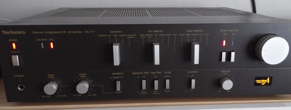

    Melder meg inn i tråden med et par fine Technics-komponenter :)
    SU-V7 integrert, ca 81/82
    Spiller fint sammen med en SL-7 og integrert RIAA i amp`en.
    Bra punch og fin klang fra den gamle amp`en.

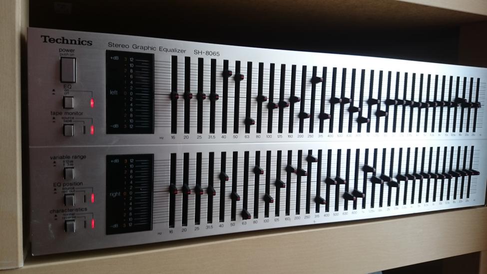

    Denne tjenestegjør i mitt oppsett,kjøpt brukt og helt ok i følge selger
    Men Technics equalizeren ble en kostbar afære.
    Ødelagte lytter,brum pga. manglende lodding på en IC til 16Hz.
    Manglende,utloddet IC til den ene 16kHz,men greier meg uten den.
    Her ble alle lytter byttet ut til Elna Silmic,og har fungert greit etter det.
    og da kan en skyve i vei til en blir fornøyd,selv om bruk av slik redskap er gammeldags;)
    Først høyre kanal,så venstre,og til slutt bruker en balanse kontrollen på preamp for likt nivå.

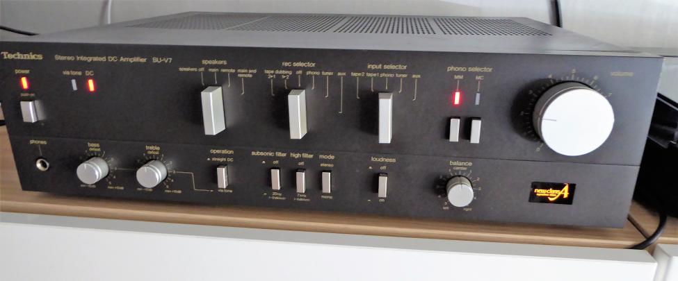

    SU-V7`en spiller fint med MM-stift. Men blir jo nysgjerrig på hvordan den takler MC. I servicemanualen står dette oppgitt:
    MC: 170 μV / 220 Ω. Kilde er SL-7 med T4P, så utvalget begrenser seg. Hva kan passe, tro, noen tips?
    Tror nok eneste MC alt. for T4P er en brukt Technics P310 MC eller en P310Mk2 MC. Du finner dem lettest på ebay fra kr1500-5000 ettersom. Lykke til!

    Ser ut til at du har rett, TT. Alternativt en HO MC, men det blir jo noe annet. Takk for tips, skal følge med på ebay.
