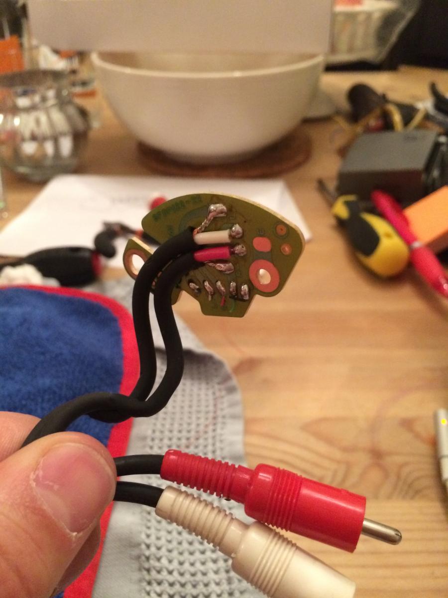

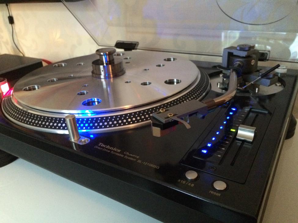

    Vis vedlegget 306487 Vis vedlegget 306488 Vis vedlegget 306486
    Azimuth er viktig på headshell:) Ja, disse spillerne er undervurderte, men de som har oppdaget hva som bor i disse vet hva de yter i forhold til mye nytt og dyrt på dagens marked.
    Og dersom man tar en 1210 og oppgraderer den slik jeg har gjort, så kan jeg love at det bor mye platespiller her. Nå har jeg hørt platespillere til alt fra 50.000-150.000 med pickuper til 80.000 kr. Med stort smil om munnen gikk jeg ut fra demoen med visshet om at oppsettet jeg har hjemme (som også koster) faktisk kan måle seg med nesten hva som helst:) Totalprisen for min Technics SL1210M5G med den nye armen koster ca. 30.000 kr + PU til 11.000 kr. Skal jeg ha noe annet en gang, som godt er mulig, så kommer jeg ikke til å selge min 1210M5G. Den er så god:) Men som et tillegg hadde det vært gøy med en Garrard 301 med Thomas Schick arm og med enten en London Decca eller en Ortofon SPU. Av nye spillere måtte det bli en Nottingham Hyperspace som går glitrende sammen med London Decca pickuper.
    Hva er det som gjør 1210 så bra. Vel, de har en uhyre nøyaktig motor som er sterk. Det betyr at hastigheten holdes konstant uansett drag fra nål. Bassen en uhyre stram og dyp. Mellomtone og stemmer fra kvinnelige artister eller piano høres vanvittig ekte ut. Og høres slik det skal høres ut. Med bedre arm enn originalen får en virkelig høre hva som bor i dette drivverket, og du kan sette på alt fra Jelco-produserte armer til SME Series V eller Dynavector 507. Med nytt lager og ekstern strømforsyning, og du har en vinner. Jeg husker hva Arve skrev om en standard Technics SL1200 Gold for en stund siden inne på nettsiden til Audiofil, og denne spilleren var helt standard; altså umodifisert...
    Kos deg med din spiller, og kommer du over en 1210 i pent skikk; så kan du få en vannvittig god spiller med små endringer i eget tempo:)
    Det er jo ikke lenge siden Chris Andre, at du kun hadde litt erfaring med en Ortofon til 700,- , Denon 103, Ortofon 2M Black og din nåværende London Decca hvor du har noen få lyttetimer på hver av disse.
    Det hadde vært veldig interessant å få vite hvilke drivverk til 50-150 000,- og tilhørende tonearmer samt hvilke pickuper opptil 80 000,- du nå har hatt i hus i en måned eller to for å gjøre deg kjent med disse.
    Dersom du ikke har hatt produktene i eget oppsett, ville det vært av stor interesse å få vite hva slags utstyr som ellers var paret med platespiller kombinasjonene.
    Grunnen til at det er av interesse, er jo selvsagt fordi disse ikke kan måle seg med din egen Technics 1210.

    Ok, da skal jeg forsøke å være litt mer presis, og jeg er ikke i forsvar. Kun positivt engasjert:)
    Ja, dette er min første platespiller som gradvis er oppgradert. Men jeg har holdt på med hifi i snart 25 år. Dvs jeg vet hva god lyd er når jeg hører det. Men jeg har også lært meg til å lytte til andre med erfaring på god lyd, og som ikke nødvendigvis er kun opptatt av hva spilleren koster. Tipper det er en grunn til at spillere som Technics SP-10mk2, Garrard 301 og 401, Technics SL1210M5G, spillere fra Lenco og Thorens og andre klassiske spillere spiller fletta av mye av de nye akryl og krombaserte sakene til astronomiske priser. Når jeg fikk en demo av en modifisert 1210M5G første gangen påmontert en Dynavektor til opp mot 20.000 kr som ble A/B testet mot et hi-end SACD-anlegg til laaangt over mitt budsjett; ja, så hørte jeg hva som bodde i den spilleren.
    Min modifiserte 1210M5G har overgått denne demo-spilleren med Dynavektor ved at jeg har en langt bedre tonearm, men ikke minst et langt bedre lager (Mike New Bearing).
    Men jeg har hørt både Rega RP8 og RP10, Avid og mye annet fint rundt omkring; men har ikke eiet det. Opp gjennom tiden har jeg hatt mye fint fra merker som Krell, Balanced Audio Technology og Klipsch, men siden jeg startet med hifi i 1992, så var det liksom CD-som gjaldt. Men jeg hadde en Yamaha-platespiller på den tiden. Jeg har også nå en ganske så habil DAC som tar DSD-filer. Sammenlignet med Technics 1210M5G´n så velger jeg vinyl hver gang. Og DAC´, med Sabre 9018 chip spiller meget bra.
    Til din siste setning:
    Beklager dersom jeg mistolket deg:) Men jeg har vært en del på andre forum, hvor folk har full-modifiserte 1210er og som kjenner godt til spillere som Linn LP12, VPI Classic, Rega RP8/P9 etc, og som sier de foretrekker lyden av deres 1210. En SL1200 Gold ble vel for noen år siden testet inne på Audiophil.no. Den som ble testet er helt standard 1200 Gold, og egentlig hakket dårligere enn en original 1210M5G (men det er flisespikkeri).
    Dette skrev Arve Åheim i 2005 for Audiophile.no:
    Det mest spesielle lydmessige med dette drivverket, er dynamikk og timing. Slikt nivå som dette, finn du berre på dei aller beste reimdrivne spelarane, og då snakkar vi om ting til mangedobbel pris. Har du rette pickup på her (vi skal sjå på dette), er du tett på fyrstedivisjon til ein pris som eigentleg er sensasjonell. Det er den enklaste sak av verda å synleggjere kva som er vitsen med vinyl om du har den rette kombinasjonen. Men dei direktedrivne platespelarane har nesten alltid ein viss eigenlyd, eit svakt metallisk sus du ikkje legg merke til ved AB-utprøving, før du lyttar over lang tid. Det sjenerer nesten ikkje, med mindre utstyret ditt er utprega analytisk og har sterk fokus på øvre mellomtone og diskant, men om du nettopp har superdiskantar og ein pickup av det råaste slaget på mikrodetaljar, er dette slikt som gjer at du kan få lyst på nettopp ein av dei verkeleg gode reimdrivne spelarane som du får frå 40 000 og oppover. Men det finnest ein kur som hjelper litt på dette.
    Med tanke på at denne 1200 Gold er en standard utgave, sett i forhold til en full-modifisert spiller som fjerner alle de svakhetene som nevnes av Arve og også svakheter den hadde ift Technics SP-10mk2:
    Dette har jeg gjort, og er den vanligste fremgangsmåten:
    - Fjerning av intern strømforsyning som kan gi noe støy/ metallisk sus ved bruk avMCer. En ny kvalitets ekstern PSU og ny regulator erstatter gammel strømforsyning.
    - Fjerning av føtter, hvor Isonoe føtter gir en mye fastere bass og langt bedre mellomtone og dynamikk. Mørk egenklang er historie.
    - Ny og langt bedre tonearm; hvor jeg har sølvkablet Isokinetik SM750. Mange bruker armer fra SME, Dynavektor, Rega, Jelco eller Ortofon som alle er mye bedre enn originalarmen.
    - Mike New bearing: som er et høykvalitets lager som flytter hele spilleren opp i en annen divisjon enn det den er med originallageret. Bass, mellomtone og tyst er stikkord.
    - Oppgraderte matter: har prøvd tykk gummimatte, Funk Platter og mest fornøyd med Oyaide. Fjerner de aller fleste resonanser som måtte være igjen i tallerkenen. Mange har byttet hele tallerken til en Mike New ETP Platter.
    Og Wow & Flutter ligger vel på 0,025%, så DD-spillere fra Technics er noe av de mest nøyaktige spillerne på markedet overhode.
    De som da har eid modifiserte Technics SP-10 mk2 sier at en modifisert 1210 er minst like bra om ikke bedre. Det sier det meste for meg, og da trenger jeg egentlig ikke ha gått veien om en hel rekke platespillere i eget hjem. Har gjort nok bomkjøp opp gjennom tiden:)

    Dessverre, Yngve, der tar du feil! Hvor har du forresten det fra???
    Armkablene i mk2-modellene er elendige og billige kabler som er kjent for å korrodere. Når de byttes er faktisk armen ikke nødvendig å bytte ut. På M5G-utgaven er armkablene oppgradert fra Technics sin side, og M5G er den aller beste 1210 som Technics bygde med flere forbedringer ift de andre modellene. Phono kabelen er også en billig-kabel som har vist seg å ha varierende kvalitet etter når den ble levert. Et større parti leverte de kabler med alt for høy kapasitans, noe som ga utslag i dårligere lyd.
    Om du ikke er villig til å bruke veldig mye penger på oppgradering, så har jeg sagt det til det kjedsommelige: bytt armkabler og phonokabel m/ nytt PCB til KAB. Det gir en STOR lydforbedring!
    HER EN BILDESERIE FRA SIDE 9 HER INNE, FRA MIN EGNE OPPGRADERING AV MIN FØRSTE 1210; en mk2:
    Her er det originale PCB-kortet til armkabel/ phono-kabel ut. Dette er en høyst ordinær phonokabel sammen med billige armkabler (de tynne).
    Her har jeg fjernet hele PCB-kortet, klippet armkablene og tatt det ut av armbasen.
    NYTT: her er et nytt PCB laget fra KAB USA med bedre ledere, og loddet på en kvalitets-phonokabel fra Cardas med veldig lav kapasitans og god skjerming. Du ser de nye Cardas armkablene sprike, og bare venter på å bli loddet til KAB PCB-kortet:)
    NYE armkabler: her har jeg loddet på de nye armkablene fra Cardas, og de gjør STOR forskjell på lyden. Rimelig oppgraderinger, og nå blir alt bedre lydmessig. Klarere diskant, klarere og friskere mellomtone, strammere og dypere bass, bedre holografi. :)
