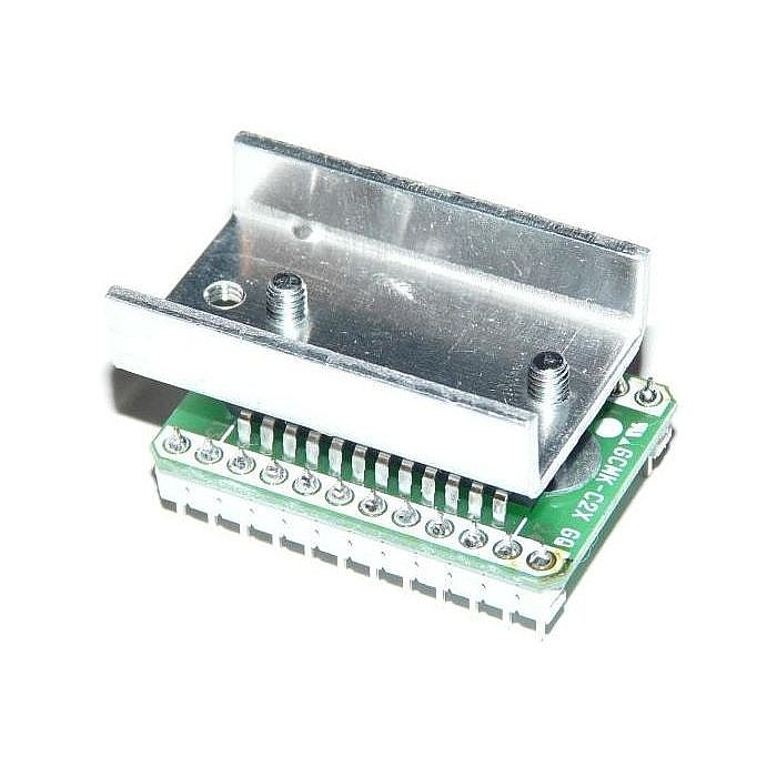

    Jeg laget ekstern PSU selv, basert på den orginale trafoen, emi filter og noen kondensatorer fra roteskuffa.
    Ble riktig så bra. Som sagt - ullteppe som løftes av høyttalerne.:cool:
    Forskjellen ble enda større når jeg oppgraderte flere av kondensatorne på printet. Blant annet økte jeg C1 til 3300uf, opp orginalt fra 470uf. Dette gir mye større strømreserver internt i spilleren, som gir motoren mer å gå på. Motoren går raskere opp i fart og reagerer tydelig bedre når man legger fingeren på tallerkenen. Man merker hvordan det tar "tid" for spilleren å slukke når man skrur av PSU. Lurer på med tiden å gi den enda flere farad.:)
    Senere byttet jeg ut den orginale regulatoren, siden det er kjent at den ikke gjør den aller beste jobben. Her fikk jeg stort hakeslepp. Her hadde jeg ikke forventet så stor effekt. Med ny regulator ble lyden enda mer fokusert, større stereoperspektiv, noe som gjør at instrumentene og vokal kommer tydeligere fram. Virkelig stort uventet løft for lyden.
    Poenget er iallefall at elektronikken i spilleren ikke bør glemmes av, for her er det mye å hente for lyden. Selv om hastigheten i utgangspunktet er dønn stabil og drivverket er lydløst.:)

    Det å bytte ut til en ekstern bedre PSU+ny regulator, gjør at potensialet i hver eneste neste oppgradering kommer til sin rett. Etter PSU så hører du faktisk forbedringene med Isonoe-føttene. De strammer opp bassen ytterligere (utrolig at det er mulig, men de er veldig gode), med nytt lager fra MN blir bakgrunnen sortere og man får mer dybde og ro, ny platter enda et hakk med sortere bakgrunn og dypere bass (før var den stram, men med ETP så blir bassen også dyp). Arm ala Jelco/ Isokinetik/ Ortofon blir krona på verket, og da er spilleren klar for hvilken som helst pickup.

    Jeg oppgraderte min med en nyere utgave av motor drive icen.
    Forskjellen var som natt og dag. Det sluttet å lukte svidd og tallerken begynte å gå rundt igjen. :)

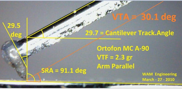

    Har et (muligens idiotisk) spørsmål ang. VTA. Den vil jo bli litt forskjellig om man spiller 180 grams plater og tynne plater ("80-talls vinyl"). Endrer dere på VTA for forskjellige tykkelser på platene, eller det "set and forget"?

    Da skal du være mer enn litt glad i justering. Sett den nøytral for de tynneste platene, så blir den ørlitegrann negativ for 180g. Det låter som oftest også best etter min erfaring.

    Helt enig med Dazed, her. I mitt hode er det langt viktigere for SRA at VTF (stifttrykket) er korrekt. Det lille avviket i høyde man får med litt tykkere LP har jeg aldri merket;)
    Nå har jeg ikke målt hvor stor høydeforskjell det er mellom tynne fliser fra 80-tallet og tjukke 200g kaker. Men la oss si at det er 1 mm forskjell. I en std REGA arm med effektiv lengde på 237 mm så gir 1mm høydeforskjell fra horisontalen, en endring av VTA på 0,242 grader og en endring av effektiv lengde med 0,002 mm. De som vil kan godt bry seg om det. For egen del går det i skuffen for bagateller.
    KJ
    Imponerende mattekunnskaper i hvertfall:) Godt å se at matematikken stemmer overens her med også hva mine oppfatter.

    ^Mattekunnskaper for dummies, dvs undertegnede som så vidt hørte om trigonometri en gang på videregaående for opptil flere år siden:
    Calculator for right-angeld triangles
    EDIT : Det skal være noe med å ta en invers sinus av forholdstallet mellom høydeforskjellen (et katet i en rettvinklet trekant) delt på nominell effektiv lengde (hypotenusen). Reell effektiv lengde (i horisontalplanet) er det andre katetet, og reduksjonen i effektiv lengde går på bekostning av overhenget.

    Takk for svar alle sammen. Venter på ny pickup (Ortofon 2M Bronze) og tenkte jeg skulle være rimelig anal med innstillingen/oppsettet, men ser til min store glede at SÅ anal trenger jeg ikke være. :)
    Grunnen til at jeg i det hele tatt begynte å lure på det, var denne artikkelen her:
    Lei av å justere VTA hele tiden ? svaret er kanskje Bluehorizon platematte ?
    Jeg må slutte å lese så mange artikler. Gjør bare at jeg bekymrer meg mer enn jeg trenger. :cool:
