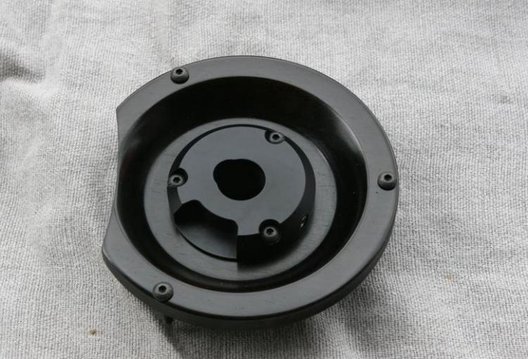

    Litt kryssposting i anledning montering av Mike New sitt håndverk.
    Endelig er det tid til litt skriving om messing og komposittstoff :)
    Installasjonen av lageret er ganske så rett frem. Først må tallerkenen samt den øverste beskyttelsesplata av. Begge delene kan pakkes vekk.
    384828d1465110679-ragwos-stue-na-pa-hifisentralen-forum-og-markedsplass-hi-fi-img_20160601_09454.jpg
    Videre må printbrettet løsnes og det gamle lageret fjernes.
    384829d1465110837-ragwos-stue-na-pa-hifisentralen-forum-og-markedsplass-hi-fi-img_20160601_10110.jpg
    Så kommer det mest avanserte i prosessen. En avbitertang eller negleklipper brukes for å trimme loddingene i nærheten av lagerfestet på printbrettet for å unngå kortslutning og andre uhumskheter.
    Ferdig trimmet.
    384830d1465111067-ragwos-stue-na-pa-hifisentralen-forum-og-markedsplass-hi-fi-img_20160601_10234.jpg
    Så er det bare å å sette på plass messingklumpen og feste klumpen og printet. For den oppmerksomme leser ser dere at beskyttelsesplasten over motoren er fjernet. Den kommet i konflikt med messingklumpen og kan legges til lagring med de andre overskytende delene.
    384831d1465111289-ragwos-stue-na-pa-hifisentralen-forum-og-markedsplass-hi-fi-img_20160601_10394.jpg
    Til sist må magneten på originaltallerkenen flyttes over til komposittklumpen, her ferdig montert.
    384833d1465111387-ragwos-stue-na-pa-hifisentralen-forum-og-markedsplass-hi-fi-img_20160601_10551.jpg
    Så til det ferdige resultatet, her også med påmonterte platåsko :)
    384835d1465111533-ragwos-stue-na-pa-hifisentralen-forum-og-markedsplass-hi-fi-img_20160601_13273.jpg
    Konklusjonen etter monteringen er at hvis du har sett et skrujern før og tatt i en negleklipper, vil du greie å montere både metall og komposittstoff uten problemer. Så hvordan låter så dette? Er det verdt prisen av tre til fire pent brukte, umodifiserte SL1210? Svaret kommer i neste innlegg :)
