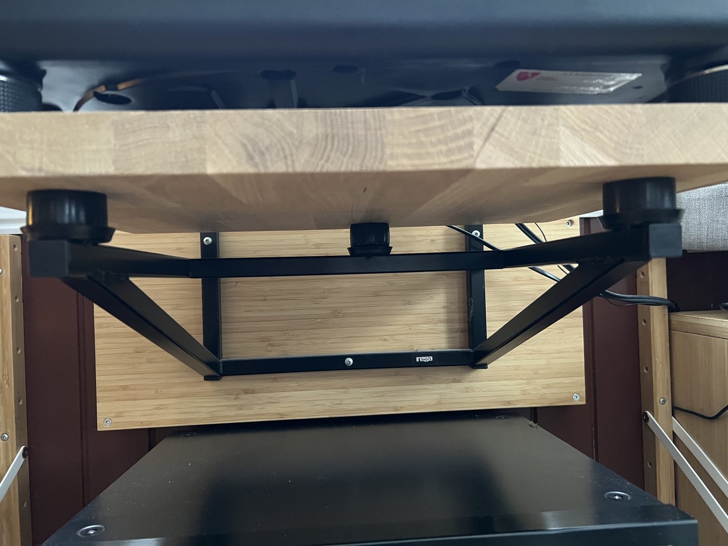

    Fersk SL1210 mk eier som spiller plater som aldri før etter denne saken kom i hus 🎶🎶
    Helt standard med foreløpig en eldre Ortofon Viva Red pu. som kjøre rett inn i RME 802 lydkort og Audiolense som Riaa....
    Rega platespiller hylle med myke sorbothan føtter og 3 cm heltre danner fundamentet.....
    Spiller riktignok så underholdene....
