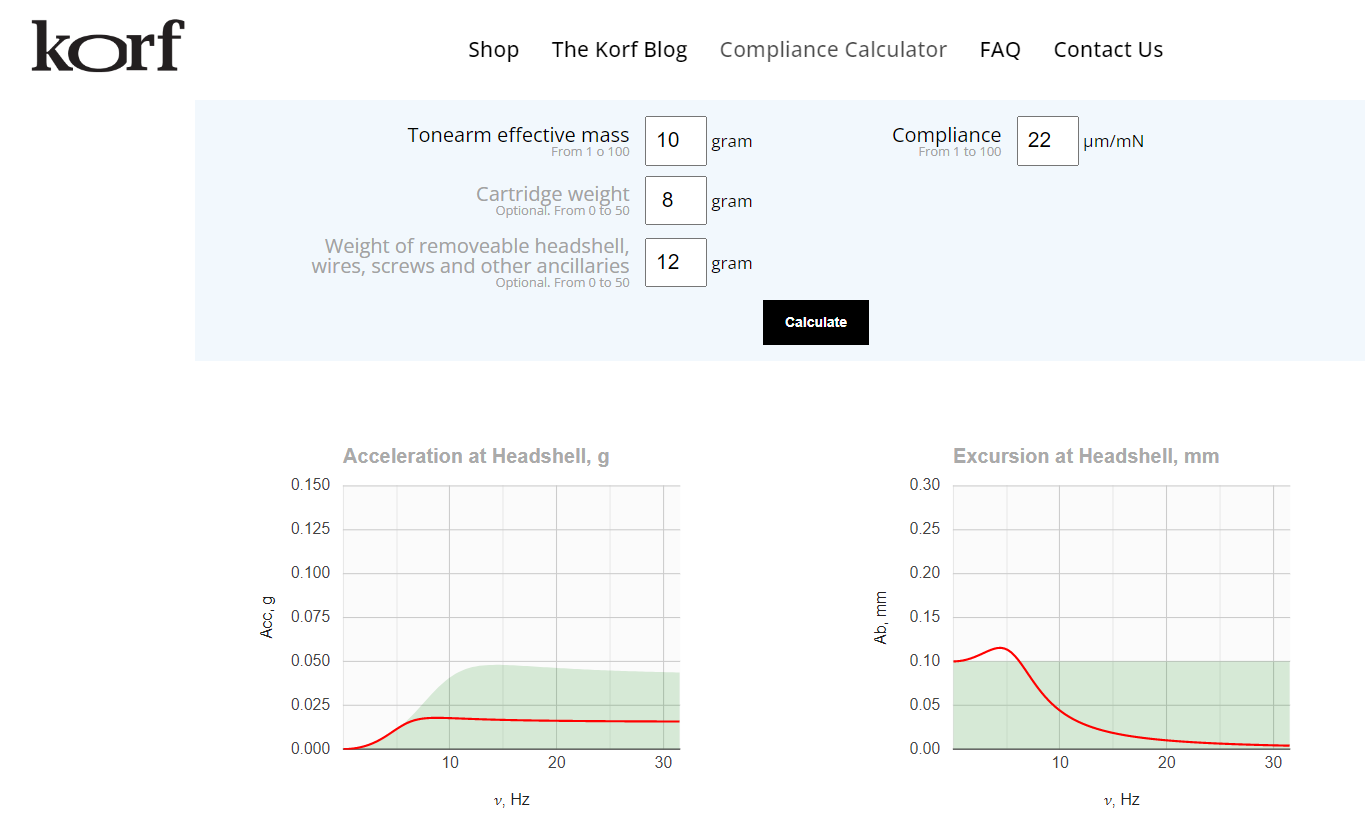

Nei du må ikke, ikke i det heletatt. Det kan se omtrent slik ut i kalkulatoren til Korf :
Vis vedlegget 883944
to optimally match your tonearm with your cartridge
korfaudio.com
Technics har ingen spec for effektiv masse på tonearmen uten headshell (jeg satte inn 10 gram i kalkulatoren som «dummy»), men headshellet og vekten på PU er det viktigste i det regnestykket. Dersom du kan spille eksentriske plater uten at tonearmen hopper og danser så er det ikke farlig med «tungt» headshell og lav resonansfrekvens.
