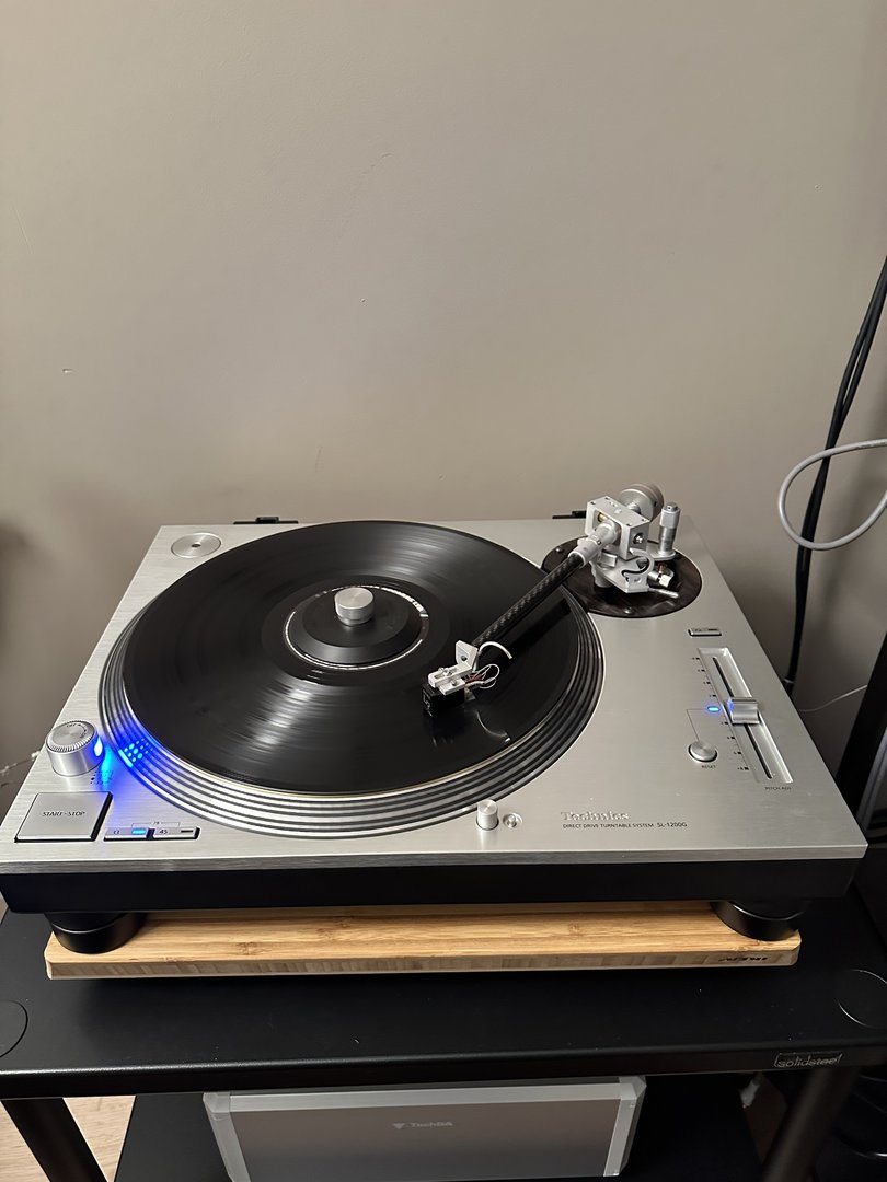

    Jeg var så heldig å fikk kjøpt en brukt Sl-1200g av en hyggelig kar her på Sentralen. Monterte en Benz LP og byttet headshell til Ortofon. Det spilte veldig bra men ikke like bra som mine andre spillere. Linn Klimax med aluminiumsplint og TechDas5 med Reed arm ( se bilde).
    Tenkte det var større potensial i denne spilleren. Kjøpte derfor en Audiomods series six og bestilte armboard fra Magna Audio. Armen kom i dag, armbordet kom før jul.
    Tok av orginalarmen. Det var mange skruer men det gikk greit. Ingen lodding. Fullstendig reverserbar endring.
    Har spilt mye forskjellig musikk i kveld.
    Dette er virkelig bra!! Stor forbedring fra orginalarmen.
    Masse detaljer, driv , slam i bassen. Musikalitet i bøtter og spann. Det to andre spillerene føler Technics’en puster dem i nakken😎

    Omplassering av riggen gir mulighet til å bli bedre kjent med et par aspekter jeg har lurt litt på.
    SL-1200G jordledning er internt koblet til jordpinn på strømkabel, men ikke til RCA skjerm.
    Jordkontakt på min Chinook RIAA er koblet til RCA skjerm, men ikke til jordpinn på strømkontakt. Hvor også RCA skjerm er isolert fra jordpinn.
    Fint, da forstår vi at det ikke blir problem med jordsløyfe via strømkablene 👍
    Men siden jordkuplinger ikke er koblet til i begge ender på RCA kontaktene er det neppe noe å hente på tykkere jordleder.
    En slik vinklet C-13 kontakt kan muligens hjelpe å holde strømkabelen med evt EMI noen ekstra cm unna RCA ledningene?
    Egentlig merkelig at ikke Panasonic leverer med en slik originalt da det også gir mindre stress på kabelen.
    Ellers kan en spekulere om den originale strømkabelen faktisk er skjermet gitt den er så stiv. Noen som har testet ved å måle EMI eller kuttet ledningen?

    En oppfølging til post #3632 vedrørende jording.
    Kan se ut som Technics har bæsja litt i buksa vedrørende jording på SL-1200G.
    Den lekre messingplaten er lakkert. I praksis betyr det at den er elektrisk isolert fra aluminiumstallerken som er jordet som vanlig.
    Selv om man velger benytte platematte med evne til å lede bort statisk elektrisitet får ikke denne elektrisk kontakt til jord om den legges rett på messingplaten uten en liten mod.
    Har man behov for å lede bort statisk el. kan en muligens forsøke med litt kobber eller aluminiumsfolie mellom matte og tallerken. Med kontakt til en eller flere av montringskruene for platetallerken som har kontakt med jord på spiller.
    Merk at spindel også er isloert så matten kan ikke nyttegjøre denne som jordingspunkt.
