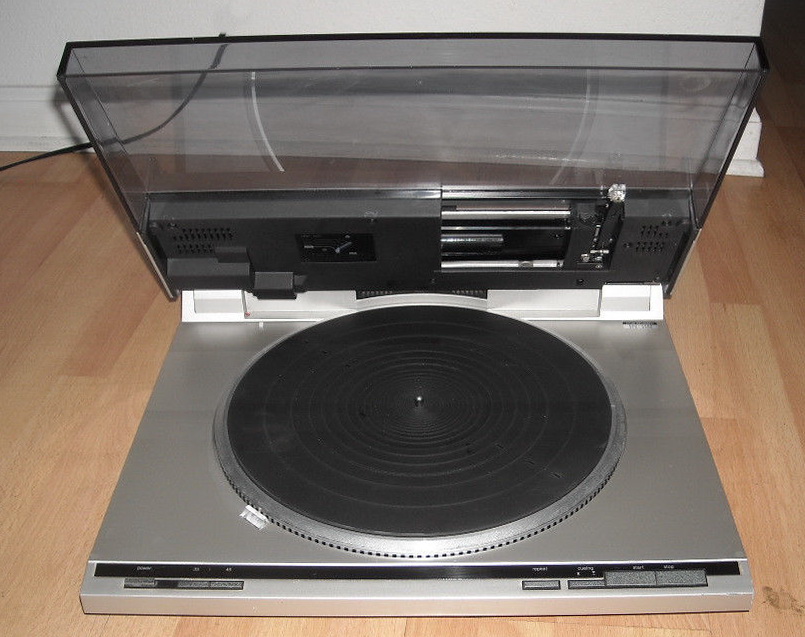

    Tydelig lite kjent/uvanlig her på berget, er storebror til SL-7 : SL-QL1 - en "full-size" utgave med samme teknikk/motor/arm som SL-7, eneste "mangel" er den integrerte klampen i lokket.
    De kom selvfølgelig i de populære fargene sølv og mørk-antrasitt-grå(?) og hadde tilsvarende PU som SL-7, med boron-nålefane.

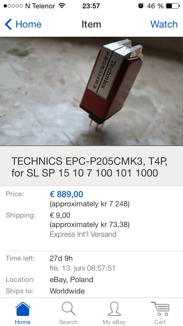

    Vært stille i denne tråden alt for lenge. Ser at det ønskes blodpris for en SL-15 med 205 mkIV pu på ebay nå. Da er det ok å vite at man allerede har kjøpt en slik til "spottpris"
    High-End Technics SL-15 turntable wth EPC-P205CMK3 T4P | eBay
    Ser forresten at det ikke er korrekt PU på bildet i forhold til annonsen! Ser ut som en P30 mm PU

    Nå kan man jo også spørre seg om den Pu en holder mål. Har vært borti etpar tre stykker og de kneler i nåleopphenget dessverre.

    Når noe kneler så er ikke det noe som skjer ved et uhell men ved materialtretthet grunnet høy alder , P205 her hjemme knelet også hehe ikke mye å gjøre når gummiforinger i oppheng går heden da er slaget tapt .

    TT, for å presisere. Jeg elsker Technics oldtimers. Det er bare synd noen av de ikke tåler tidens tann. Å kjøpe en uåpnet ed3 er et tjangsespill jeg selv har gjort ved to anledninger. Derimot ser det ut til at p100 ed 4 holder mål.

    Laban har helt rett. Jeg har ikke knekt en nål. Det er TTDD som gir seg på MK3 versjonen dessverre. Mk IV ser ut til å holde.
