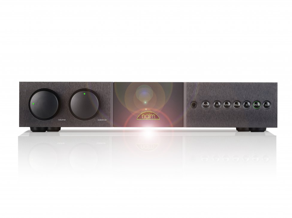

    Bildet: Supernait 3 har også innebygget strøm for eksterne RIAA, her med Superline MC phonotrinn.

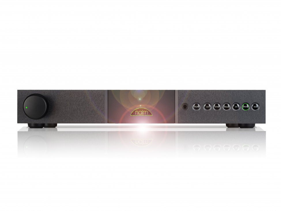

    Nait XS 3 - veil. 29.995,-
    - Ren 100% analog signalvei i pre-amp og effektforsterker.
    - Klasse A hodetelefonforsterker.
    - Alps Blue Velvet - volumkontroll.
    - Reed-relé for inngansvalg, med nøyaktig DC PSU.
    - MM RIAA innebygget - mulighet for ekstern MC-RIAA fra Naim som da strømforsynes av XS 3.
    - Keramisk isolasjon av transistorene i effektdelen. Forhindrer parasittisk kapasitans og gir lavere støygulv.
    - Mikroprosessorene for kontroll og styring er galvanisk isolert.
    - Mikrofonisk avkobling av printkortene.
    - Stor og overdimensjonert ringkjernetrafo.
    - 2x 70w «Naimwatt» i 8 ohm
    Supernait 3 - veil. 46.995,-
    - MM RIAA innebygget - mulighet for ekstern MC-RIAA fra Naim som da strømforsynes av SN 3.
    - Ekstra stor og overdimensjonert ringkjernetrafo.
    - 2x 80w «Naimwatt» i 8 ohm
    Unike detaljer for Supernait 3:
    - Full 24v DR-modul (Discrete Regulator) bygget inn i pre-ampen for mer presis spenningsregulering og lavere støygulv.
    - Phonotrinnet ligger på et eget isolert print for maksimal mekanisk og elektronisk avkobling. Dette gir også bedre plass for komponentene og kanalseparasjon.
    - Den ekstra store trafoen gir mer effekt og raskere opphenting ved store utladninger.
    - Bruk av enda bedre gjennomgående komponenter i signalveien for lavere vibrasjon, bedre varmeavledning og bedre transientrespons.
    - Chassismonterte kontakter hentet fra Naims dyrere per-amper for enda bedre avkobling.
    - Fullverdig balansekontroll, gir et tydelig klassisk Naimdesign og er praktisk i bruk i stueoppsett.

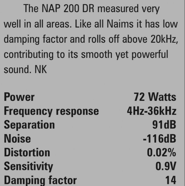

    Hva vil "Naimwatt" si for noe? Hva skiller en watt fra Naim fra f.eks en Accuphase watt?
    Store strømreserver ved oppgitte watt som oftest(sikkert relativt bra dampingssfaktor også). Accuphase har også det, mens feks Denon sine rimeligere forsterkere virker å ha bra med watt på papiret, så er ikke strømresevene det helt store, samt dampingssfaktor helt i bånn.

    Damping factor er meget lav på Naim, her en måling fra Hi-Fi World av NAP 200 DR.

    Ref. Dempefaktor
    Dempefaktor kan lett misforstås eller tas ut av sammenheng. Det er ikke spesielt interessant for å si noe om forsterkerens ytelse uten å ta med kabel og høyttaler med passiv crossover med i beregningen. Man må se systemet som helhet, man skal jo tross alt ha en høyttaler på forsterkeren.
    Naim anbefaler spesifikk kabellengde for maksimal ytelse på forsterkeren grunnet en konstruksjon uten zobel-network og ekstra kaskodestegs-transistor i Supernait 3. Når man sammenligner forsterkere med høy eller lav oppgitt dempefaktor, får man lite forskjeller i sum når kablene + passiv crossover og intern kabling i HT skal regnes med. Regn gjerne ut med en dempefaktorkalkulator selv. Man vil raskt finne ut at høyttaleren har mye mer å si for dempefaktoren i kretsen sammenlignet med ampen.
    Må legge til at Supernait 3 ikke bruker samme utgangstransistorer som i NAP 200DR, det samme gjelder NAP 250DR, 300DR og 500DR og vil oppføre seg helt annerledes enn målingene over. Det sagt, NAP 200DR er en fantastisk morsom power amp!
    Et av mange sitater man vil finne om man leser om dempefaktor i proff (gitar/bass-amp), bilstereo eller hifi-verden:
    "...When you choose an amplifier, focus on getting the right amount of power and on the features you need. Don’t be swayed by claims of superior cone control—that’s a myth..." Andy Wehmeyer, President, AF, Inc.
