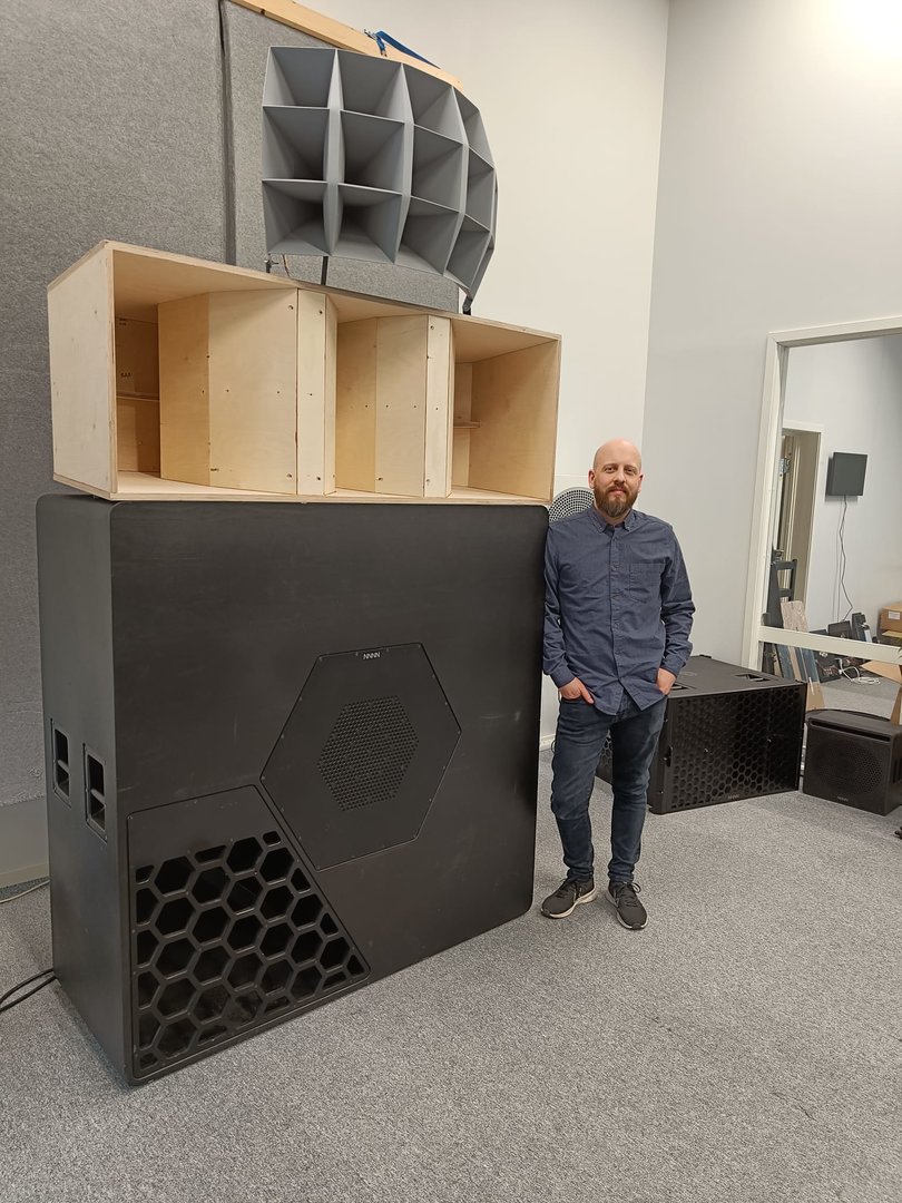

    Er multicellen en Altec 1505 eller?
    emokid
    04.02.2004
    5.299
    6.665
    Har ikke aning. Mulig det er utgangspunktet, men de er ikke laget av Altec.

    Dette er sikkert multicell hornet som Devon Turnbull har fått laget

    Kan godt være. Devon har jobbet med en 1505 variant en stund. Ser ut som en fin måte å få gode overganger til cellene

    Devon hadde med et Altec basert tweeter multicellehorn som vi brukte i hovedsystemet i ETF i Baarlo i høst

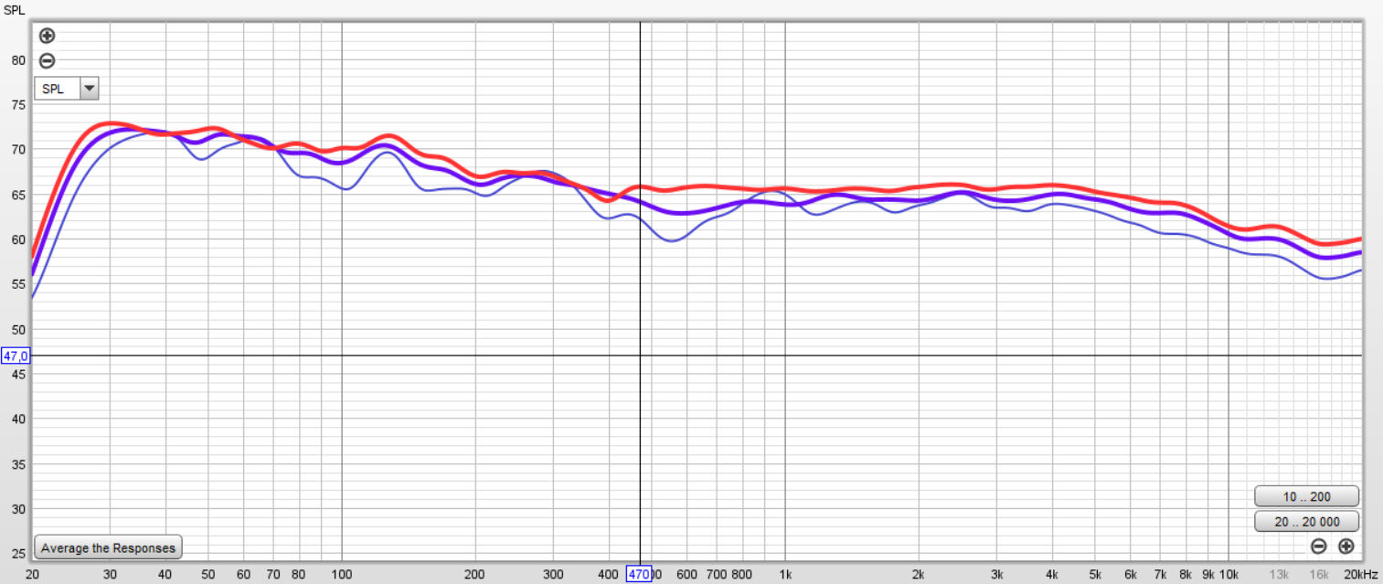

    Jeg har siste året gått med noen tanker i bakhodet, som har gitt meg lyst til å teste noe i eget anlegg. Et lydnedslag til både lyd-PC og lydkortet, så plutselig var det på tide å gjennomføre!
    1. Jeg satte opp det tidligere hornanlegget til Hato hos Dag Alveng, med Groundsound og NNNN Devor 23 basshøyttalere (samme som jeg har, men jeg har 4stk). Han bad om lite aggressiv bruk av DSP. I det store atelieret hans ble lyden veldig frigjort og med en vanvittig smekk i bassregionen. Mer smekk enn jeg har klart å hente ut av systemet i egen stue med tilting av prosedyre og target i AL. Forutsetningene burde være hakket bedre hos meg.
    2. Jeg har opplevd en del lokale variasjoner, tonalt sett, dersom jeg flytter meg frem, tilbake og sideveis rundt lyttepos. Spesielt litt bakover, over sofaryggen, samt fremover. Jeg har også opplevd at enkelte målinger gir en AL-korreksjon som høres veldig rar ut.
    Over tid har jeg blitt litt lei lyden min, og funnet den lite spennende. Har forsøkt å gjøre endringer i responsen uten særlig hell.
    3. Oppsummert erfaring over de årene jeg har fiklet med DSP (både Groundsound og AL i både eget og andre anlegg) er at man får god lyd med GS, et solid hakk bedre med global AL oppå GS og enda et lite hakk bedre med AL XO og dedikert lydkort til dette.
    Tankekorset er at disse erfaringene har vært i små ubehandlede rom og/eller med høyttalere med ujevnt spredingsmønster. Her synes jeg Audiolense ofte klarer å sy sammen noe flott av noe som nesten ikke burde fungere. Men, kan det være annerledes i større rom med bedre høyttalere?
    Et annet tankekors er at jeg med GS brukte ettpunktsmålinger, og korrigerte relativt kraftig både over og under schrøder. Jeg kjøper i utgangspunktet at ettpunktsmålinger i lytteposisjon kan være en svakhet ved oppsett og tuning av høyttalere.
    Per i dag har jeg høyttaler-hardware som er langt bedre enn jeg satt opp og tunet på tidligere, som har mye jevnere og konstant spredningskontroll. De har veldig jevn frekvensrespons innenfor sine båndpass og det burde være mulig å sy dette sammen med "enkle midler". Jeg har også et veldig mye større rom enn det jeg hadde før, og sitter i noe som kan minne mer om nærfelt om man tar romstørrelsen og spredningskontrollen i betraktning.
    På grunn av dette har jeg gått med en tanke om å teste en helt motsatt metode enn AL. Finner jeg noe som kan bekrefte eller avkrefte tankene over?
    Jeg har med GS nå satt opp anlegget med følgende metode:
    - Høyttalerkorreksjon/delefilter over schrøder basert på nærfeltsmålinger. Ingen bruk av PEQ med Q over 1.0 til dette.
    - Høyttalerkorreksjon/delefilter under schrøder basert på gjennomsnitt av flerpunktsmålinger i og rundt lytteposisjon.
    Med dette har jeg utover XO klart meg med 3 EQ-punkter for midbass og mid/high. Bassen har på venstre side fått en PEQ på -7db ve 53Hz, Q 3.0.
    Per nå ser det slik ut:
    Tynn blå linje er måling i lyttepos.
    Tykk blå linje er gjennomsnitt av måling i lyttepos og måling ca. 1.5m fra høyttaler.
    Tykk rød linje er gjennomsnitt av 6 målinger i og rundt lyttepos.
    Dette er altså kun grovjustert. Jeg har tidligere brukt litt tid på å optimalisere gainstruktur på effekttrinn/høyttalere, og det er her ikke tatt ned eller økt nivå på noen av utgangene fra GS. Lander ganske nærme en fornuftig repons uten å miste headroom noe sted.
    Nå skal jeg forsøke meg på å tune videre, og tenker å basere meg på den røde linjen som utgangspunkt - synes denne stemmer best med hva jeg hører.
    Prøve litt forskjellige tilter, fjerne kulen på 135Hz.
    Per nå mener jeg å ha fått tilbake en del av det jeg har savnet. Det er vanskelkig å huske lyd men jeg mener mellomtonehorna fremstår med hakket bedre klarhet og posisjonering, og bassen leverer opplevet mer smekk i anslagene.
    Jeg hadde en opplevet veldig nøytral og altslukende spillestilt på anlegget med eksisterende AL-oppsett, dette fremstår mer som en gøytaler i forhold. Det kan nok hende jeg personlig foretrekker det siste.
    Det er alt for tidlig til å konkludere noen vei, men er spennende å holde på med synes jeg. Det beste er at jeg koser meg masse med god musikk underveis.
    Jeg kommer til å teste med AL i flere variasjoner på dette senere, og det kan hende disse erfaringene setter meg i bedre stand til å sette opp en prosedyre der som passer bedre for mitt system.

    Dette er interessan lesing!
    Det er jo ikke ukjent at EQ med Q mellom 1 og 3 spesielt kan være ganske problematisk. Samtidig er det definitivt et skille (gradvis) ved Schrøder der strategien over og under er ganske ulik. Dette blir gjerne mer markant i nærfelt.
    En ting du kan studere litt er hvordan FR endrer seg når du flytter på gating. Alt som er ren direktelyd (kort gating) kan du stort sett trygt korrigere. Alt som er refleksjoner bør absolutt ikke eq-es, mens en subtil korreksjon av decay er ofte en bra ide. Refleksjoner og decay er jo i prinsippet det samme, men når vi snakker om decay handler det om hvor lenge ting henger i tidsdomenet. Der bør man typisk eq-e med Q på under 0,5.

    Spennede de observasjonene du gjør der, og hvis jeg leser deg rett så er det noe av den samme erfaringen jeg hadde med GS og årsaken til jeg spillte på det såpass lenge uten å føle behov for å endre på noe eller hoppe over på FIR. Selv om jeg har et mye mindre rom en det du har testet i nå (tror jeg). Jeg gjorde forresten kun måling i lyttepossisjon.
    GS er en bra DSP/forforsterker, men... likte ikke de digitale inngangene, så jeg brukte ekstern DAC og analogt inn på GS.
    Brukte kun EQ i bassen (under Schrøder), og én PEQ med lav Q (stor båndbredde) i diskant siden RAAL Lazy må dempes. Så levde jeg heller med en litt mer "rufsete" frekvensrespons isteden for å bruke PEQ i midbass og mellomtone (170-7000Hz).

    Spennende dette.
    Det er nok litt risikoen med AL hvis man korrigerer for hardt - det kan bli for glatt. En grei sjekk er å kjøre en korreksjon med veldig korte vinduer i filter designeren.

    Eq for mellomtonen er
    Spennende dette.
    Enig. Men til info kjører jeg veldig korte vinduer og ingen TTD over 600hz.

    Interessante betraktninger
    Du skriver:
    «Tankekorset er at disse erfaringene har vært i små ubehandlede rom og/eller med høyttalere med ujevnt spredingsmønster. Her synes jeg Audiolense ofte klarer å sy sammen noe flott av noe som nesten ikke burde fungere. Men, kan det være annerledes i større rom med bedre høyttalere?»
    Min erfaring, med et generelt meget godt behandlet rom på 17 m2, er at GS med manuell ratting av DSP ikke låter dårligere enn AL. Men AL klarer å rydde ekstra godt opp i noen vanskelige greier i bassen. Det kan være at nitidig jobbing med PEQ ville gått ut på det samme.
    Min erfaring er også at i dårlige små og mellomstore rom så er Lyngdorf Roomperfect et mirakel. Men ikke motsatt.

    Sitter med en magefølelse av at det er en del mer å hente på AL hos deg fortsatt :)
    Forøvrig enig med tanke på bass. AL er spesielt god der.

    Garantert noe å gå på ja.
    Spiller på basic innstilling nå og er veldig overbevist om at redusert inngripen over Schrøder gir litt mer liv.
    Derfor ser jeg frem til avtalt konsulent tid med deg ila høsten 👍 er glad for alle som bidrar 👏

    Synd å si det men på mange måter er Audiolense en krykke. Men ikke vondt ment. Den ultimate krykken 😎
    Bergfinn
    22.07.2013
    9.426
    13.906
    På meg, emokid, virker det som du er inne på noen greier jeg har mistenkt over et par år.
    Audiolense XO er superb når det får utfolde seg i de "riktige" omgivelser, og når det fungerer som det skal.
    Men la oss nå si at vi har en gitt setup i et gitt rom, hvor alle delefrekvenser har "flat" respons innenfor sine arbeidsområder fra lytteposisjon...noe jeg har etterstrebet uavhengig av AL. ..er da AL den rette operatøren??
    Jeg tror faktisk ikke det...etter sene, og mange kvelder med div setups i hytt og pine, og i alle prisklasser...så tror jeg faktisk at "min" beste lyd (så lenge innbyrdes deling er på stell) låter absolutt best, frigjort, og uanstrengt..med minimale PEQ's akkurat der de behøves.
    Oppfattes nedsettende for AL fans muligens, men det får stå sin prøve.
    Jeg har ingen håndfast bevisbyrde å klaske i bordet med, men både AL, Trinnov, og alle "luksuriøse og fancy" DSP løsninger tror jeg IKKE kan løse den store gåten for å få DIN lyd.
    Sluket sin kommende end-game nirvana løsning, og en tur til Hønefoss for Haglund lyd tror jeg for meg vil være en vekker....men det veit eg ikkje.
    Lyd, er uansett en spennende greie å holde på med.
    (så får musikken komme i annen rekke)

    Takk som deler @emokid ! 😊
    Det er interessant å lese hva erfarne fjellfolk kommer frem til.
    Hvilken løsning som gir best lyd tror jeg kommer mest an på hardware, preferanse og hvem som skrur lyden i hvert enkelt tilfelle og at det hovedsakelig koker ned til hvilken target man ender opp med. Tror det kun er små nyanseforskjeller mellom metodene utover dette, men at veien dit kan være ganske forskjellig.
    Det blir spennende å se hva som skjer når du overfører targeten fra GS tilbake til AL. Å kartlegge rom og respons med multimålinger bør man nok gjøre uavhengig av løsning.

    Så du lurer egentlig på å prøve deg på gamlemåten? :D hehe...
    Nei audiolense er ikke lett å utnytte perfekt i noen rom synes jeg. Mener selv jeg fortsatt har noe forbedringspotensialet, selv om det er vesentlig strammet opp siden du var her - "The sky is the limit" er det noe som heter.
    Tror nok det kommer flere forsøk på å få mer ut av audiolense hos emokid - gir det 50% sjans får å overleve. :)
