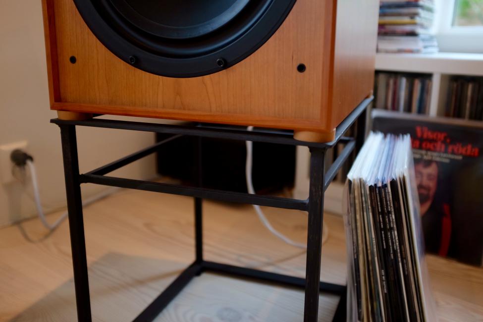

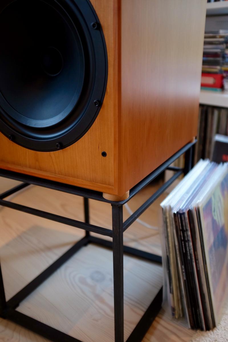

    Vågar mig egentligen inte på ett bastant svar på det. Jag hade bara de stativene en kort period och HT var helt ny och under inspelning. Lyssnade inte speciellt aktivt då och högtalaren har ändrat sig under inspelning så att vad jag hörde med de midlertidige mot de jag har nu blir alltför osäkert att säga något om.
    Däremot kan jag anbefale de IKEA-krakkene jag hade. De är ok i stabilitet, får upp högtalaren i förnuftig höjd och kostar ingenting fram till du fått ordnat en mer permanent lösning.
    Kommer ihåg att Hallvar sa att de liker sig bäst med mjuk avkoppling mot stativene så det jag gjorde var att sätta en SD-fot i varje hörn. Se bilde.
    Vis vedlegget 349190 Vis vedlegget 349191
    En annan ting jag anbefaler på det starkaste är att lägga ett sidenband (eller noe annat mykt och starkt) bak grillen om/när du sätter de tillbaka på högtalaren. Det är ett helsikes herk att få av frontstoffet! Med ett sidenband som sticker ut i kant nederst och överst kan du enkelt dra jämnt mot dig så kommer grillen enkelt ut utan att riskera att skada kanten på högtalaren.

    Syns crosswind har gjort et meget fornuftig valg med openframe metallstands. Disse BBC monitor arvingene har relativt tynne vegger (også i bunnen) som resonnerer betydelig når man spiller litt høyt og da ha en topplate på stativet som ikke lar høyttaleren "puste" er ikke ideelt. Det er iallefall min erfaring med Harbeth.

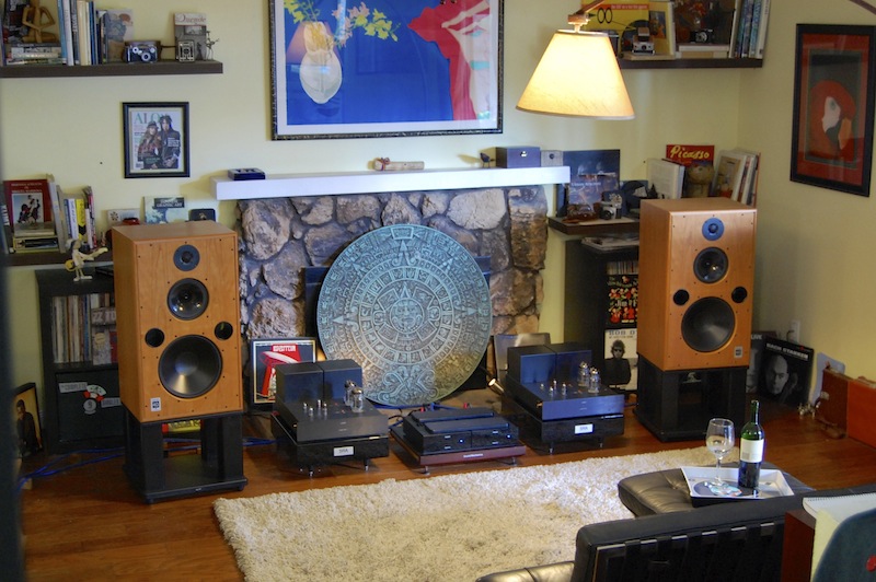

    Vis vedlegget 349199
    Helt enig med deg, og spiller sikkert bedere enn sammensveiste sykkeleiker, med tanke på at en kan få føtter/spikes under,bassen ut i rommet og ikke ned i gulvet,hvis en har naboer under og ved siden av seg.
    Så ser det også kulere ut,stødigere.

    Tja, smaken är ju som baken, men skulle tro Spendor vet vad de gör. Detta är deras egna stativ som de selger till just SP100R2. Sammansvetsade cykelekrar? Får stå för dig, men välger att tro att Spendor har testat alternativ och kommit fram till vad de menar är bäst match till sina högtalare.

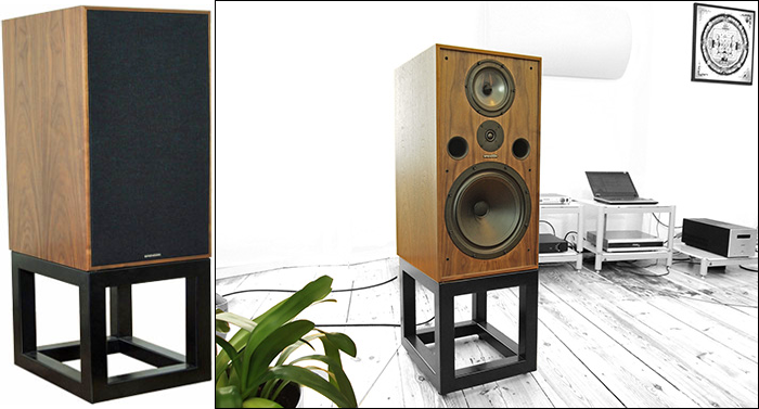

    Jeg tenker å lage noen slike på jobb, nesten kostnadsfritt:
    60*60*4 mm firkantrør. Ca. 30 kg vekt pr. stativ.
    Masse flinke sveisere her, så resultatet burde bli bra.
    Vis vedlegget 349206
    Bare husk på: Brug rustfri ell andre ikke magnetiske materialer til standerne.
    Vis disse er hule indeni kan det være lurt at konstruere disse så de eventuel kan fyldes m ovn tøret strandsand.
    Ps: En ven av mig havde et set av disse i tidligere udgave i 1980 erne. Spilte bra de,- også dengang:eek:
    Disse stativene ville jeg ikke tenkt på engang, Valfy sine er etter min mening de eneste rette til den største Harbeth og Spendor.]

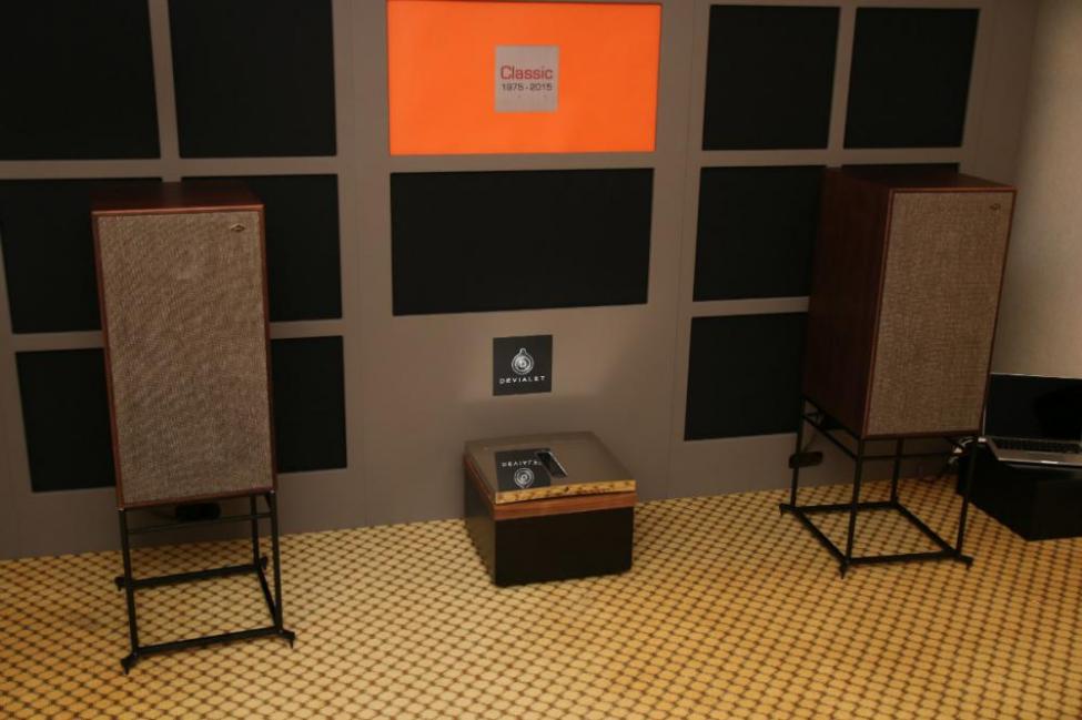

    Vis vedlegget 349203
    For review purposes, Spendor distributor Bluebird Music arranged the loan of a pair of Skylan 4P18 loudspeaker stands ($510 Canadian, footnote 2), which raise the height of the SP100R2 cabinet by about 18" when used with threaded spikes or blunt-bottomed feet (both are included). The Skylans, whose painted MDF platforms are fastened to extruded PVC posts by means of long, threaded rods, must be assembled by the user—a bit of a hassle, especially since the threads on those rods were rather sharp in places—but that wasn't hard to do, and I came away impressed with the stands' appearance and functionality. Incidentally, the Skylans seem easy to fill with sand—or rice, or kitty litter—but I passed on that for the time being.
    Utdrag fra Stereophile.
    Read more at Spendor Classic SP100R2 loudspeaker Page 2 | Stereophile.com

    Som jag skrev, smaken är ju subjektiv vad utseende angår. Jag har valt den vägen Spendor har gått oavsett vad Stereophile hade av stativ den gången de testade SP100. Ska sägas att jag inte provat Skylan i mitt eget hem och oppsett så det kan såklart vara att de kan spela bättre än de jag har, hos mig, men jag väljer fortfarande att tro att Spendor lagt litt tid och energi när de valt som de gjort.

    Så vanlig svartstål som er meget magnetisk vil funke dårlig, selv midlertidig? Kan jo få laga i rustfritt, men da må jeg nok spytte i noen kroner selv.
    Jeg må jo også være enig at det er en grunn for at Spendor sine offisielle stativer er så spinkle. Hvilket material er dine i, crosswind?
    Noen her som har hørt Spendor på Naim?
    Edit: Mange spørsmål.
    Med stativer i rustfri, og denne sanden fra biltema burde jeg vel være langt på vei?

    Som jag skrev, smaken är ju subjektiv vad utseende angår. Jag har valt den vägen Spendor har gått oavsett vad Stereophile hade av stativ den gången de testade SP100. Ska sägas att jag inte provat Skylan i mitt eget hem och oppsett så det kan såklart vara att de kan spela bättre än de jag har, hos mig, men jag väljer fortfarande att tro att Spendor lagt litt tid och energi när de valt som de gjort.[/QUOTE
    ]The SP100R² are akin to a pair of studio monitors on steroids weighing in at close to eighty pounds each and measuring 28 x 14.5 x 17 (HxWxD – in inches). They’re too large and heavy to be placed inside bookshelves; these speakers must be elevated off the floor in order to place the tweeter at the right height. Since their release, the standard recommendation was to plop these elephants on a pair of $800, custom 14-inch stands manufactured by Sound Anchors. In New York, however, Spendor cheated on the love of its life with a custom pair of Canadian stands by Skylan which retail for about $275 less. Apparently, the more rigid American stands dry out the presentation of the revised model, whereas the Canadian stands let the cabinet exhale, preserving its pristine midrange for Queen and country…and Celine Dion.
    Read more: 2013 New York Audio Show: Spendor SP100R² loudspeakers | Digital Trends
    Finner ikke noe om sttivene dine fra selve Spendor men veldig mye på nettet om Sound Anchors og Skylan som Spendor bruker....

    Alltså, mina stativer är inte från Spendor, men från en lokal smed i Oslo. De jag la ut bilde av är de Spendor sälger, med förbehåll om att jag inte missförstått Hallvar hos Audioaktøren. De finns med i prislistan deres (se bilde) Mina är enkelt sagt "inspirerade" (industrispionage på hög nivå) av Spendor sine som igen är de på bildet jag la ut.
    Vet inte helt vad du vill fram till..

    Smidesjern/stål. SD-fötter mellan HT och stativ och så vibrationsdämpande gummi från Clasern i passe stora bitar mellan golv och stativ. Funkar som bara det.

    Jo lengre jeg stirrer på bildene av stativene til crosswind, jo mer liker jeg de. De har liksom en slags eleganse over seg. Samtidig kan de jo se bittelittegrann ustødige ut.
    Fant en smed rett i nærheten her. Det skader jo ikke å ta en telefon for å høre om pris. Spørs bare om crosswind vil dele alle mål og detaljer med meg. :cool:

    Her er svaret jeg fikk fra Skylan ang. stands:
    Hello Mr. Lorentsen,
    yes you can get a perfect fitting stand for your SP100. However it´s not a 4P18 but a variation of the 4P14 with higher posts that you need. The stand is an energy absorption system, therefore you need not only to buy the stand but also Q-Bricks and Sky Premium Fill to make the system complete. It´s major function is to absorb the structure born vibrations and to help speakers to show their full potential that way.
    Included I am sending you a manual that comes with every stand and that might be helpful for better understanding. If you want to place an order I need your full address and I will send you an ProForma invoice that should be paid when the next shipment arrives. Please give me a feedback asap as I might be able to add your order the shipment that will be sent off in a few days. Otherwise you would have a waiting time of at least 2 month. I will send the stand with DPD and you will get a tracking number than.
    The stand will cost you 900,- € and further 200,- € for 12 kg Premium Fill and a set of Q-Bricks (8) which are coupling elements to transmit the vibrations into the posts where the absorption takes place
    Shipment will be around 40,- €.
    Best regards,
    Thomas Krüger
    Blir fort dyrt.. Likevel kanskje noe å vurdere for fremtiden..? :)
