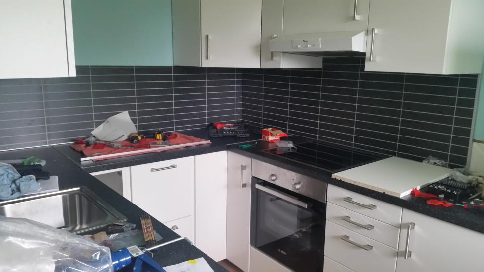

    Skjer lite innenfor hifi med meg for tiden. Driver å pusser opp kjøkkenet og det stjeler tid som kunne bli brukt til andre ting. Hele det gamle kjøkkenet er rivd og det har blitt malt. La gulv i går så det går sakte men sikkert fremover. Skal male om hele leilegheiten også samt at jeg har vurdert å trekke om alle akustikkplatene mine med hvitt stoff fremfor sort for å få det litt koseligere her. Vi får se hva tiden bringer.
    Merker det på lyden her at alle tingene som var på kjøkkenet nå ligger inne i stuen. Det låter feil her og det er ingenting å gjøre med det før det nye kjøkkenet er oppe. Det nye kjøkkenet har ankommet og satser på å få begynt å sette det sammen i dag.
