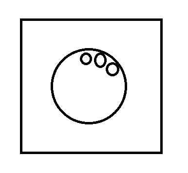

    Designet av mellomtonekabinettene og det ekstra basskabinettet for Miles er nå ferdig designet, så alt er klart til de nye elementene kommer i hus. Her legger jeg litt ut om hvordan kassene kommer til å se ut.
    Skissen min for mellomtonen ser slik ut: Bare se bort i fra det ekstra rommet på baksiden, ettersom det kun er der for at det skal passe størrelsesmessig med resten av konstruksjonen. det er kun den lille boksen foransom er selve kabinettet. Denne er kun 35cm høy for å få Mellomtonen så nærme diskanten som mulig.
    Planen min var demping i sideveggene mellom avstivningene. Det er plass til 7-8cm tykk dempeplate på hver side, og en 5cm dempeplate/gummiplate etc på baksiden. Kabinettet er 14,7 liter etter alt av avstivning etc er tatt med. Det har en tuning på 0.73 uten noe som helst demping i bassbox. Med den mengden demping jeg hadde tenkt havner jeg på mellom q 0.66 og q 0.70, noe som er ganske midt i blinken mtp roll off.
    Tenkte å kjøre greenglue mellom den doble frontbaffelen og noe form for gummi eller slikt for å hindre resonanser fra festingen av selve elementet. Avstivningene er satt inn vinklet i sidene for å unngå stående bølger så mye som mulig på sideveggene, og for å "dytte" refleksjoenene inn i glavaen jeg kommer til å ha der. I bunnen og toppen av kassen, så tenkte jeg kanskje det ville vært en ide å ha små støperør som jeg deler i 2 og borer masse små hull i og lime fast i bunn og topp av kabinettet med glava etc. inni støperørene for kombinasjon av både demping og å spre de stående bølgene inni kabinettet. Dette vil i tillegg ikke stjele noe særlig volum ettersom støperørene kommer til å være såpass åpne. Dette er dog ikke med på tegningen, så man får visualisere det istedet.
    Kassen blir bygget med 30mm mdf i sideveggene og 60mm MDF frontbaffel, så det kommer til å bli stivt og tungt.
    Her er tegninger og simulering av kassen for mellomtone:
    Bassdelen skal jo integreres sammen med foregående bygg, så der har jeg valgt og bare halvere volumet på orignalkonstruksjonen og benytte eksisterende tuning, demping og slikt.
    Her blir elementet satt relativt langt ned i kassen for å kunne teste med å enten ha bassen helt oppe mot taket, eller nærmest mulig mellomtone for å se hva som vil fungere best. Må også se litt an i forhold til hvor høy høyttaleren blir mtp at ikke den store dempeplaten i taket havner i veien for elementet.
    Det vil bli limt 5cm isolasjon på sidevegger og bakvegg, samt tak og gulv i kabinettet, men her vil det ikke bli gjort noe særlig med kantavstivere og slik ettersom jeg ser ikke det som like nødvendig som i en mellomtone kasse. I tillegg er det ikke dette i originalkonstruksjonen og vil at denne delen skal være så lik som overhodet mulig.
    Her er noen bilder av bassdelen.
    Så jeg gleder meg veldig til å få dette i hus og få begynt å eksperimentert med de forskjellige løsningene. Delingen mot basselementet kommer til å foregå i området 200-250hz antagelig og mellomtonen til diskanten blir nok rundt 12-1500hz for best mulig integrasjon mellom spredningen til driverne.

    smart tenkt med støperøret i mellomtonekassa, blir det irreversibel installasjon, og vil du ha mulighet til å måle med og uten? det kunne jo være interessant å se hvordan ting påvirker.
    Må ha muligheter til å måle forskjellige ting. Kan ikke drive med gambling når godlyden skal frem! Kommer sikkert til å ha muligheten for å ha en vegg som det går an å ta av slik at jeg kan teste forskjellige konfigurasjoner. Tror støperørene kommer til å hjelpe endel oppover i frekvens, men det er mest spekulasjon og må testes. Er mer for å prøve å utforske litt nye områder og tenke litt ut av boksen.
