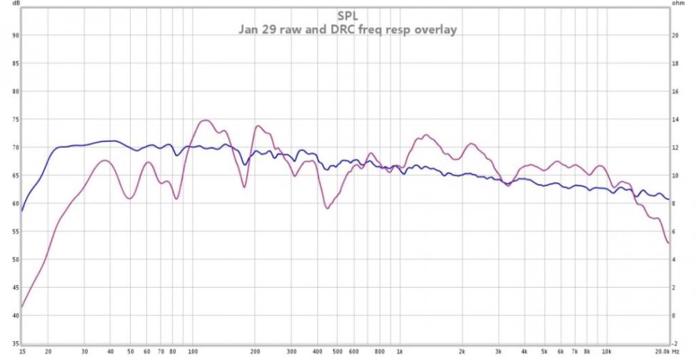

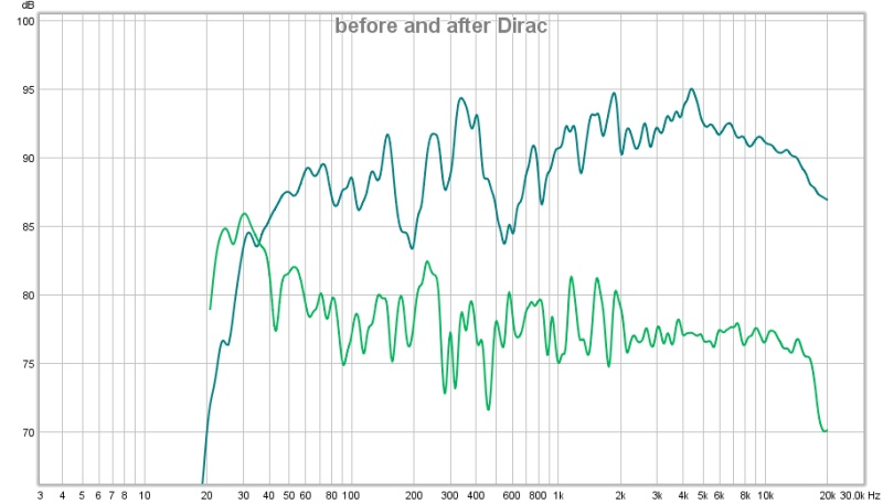

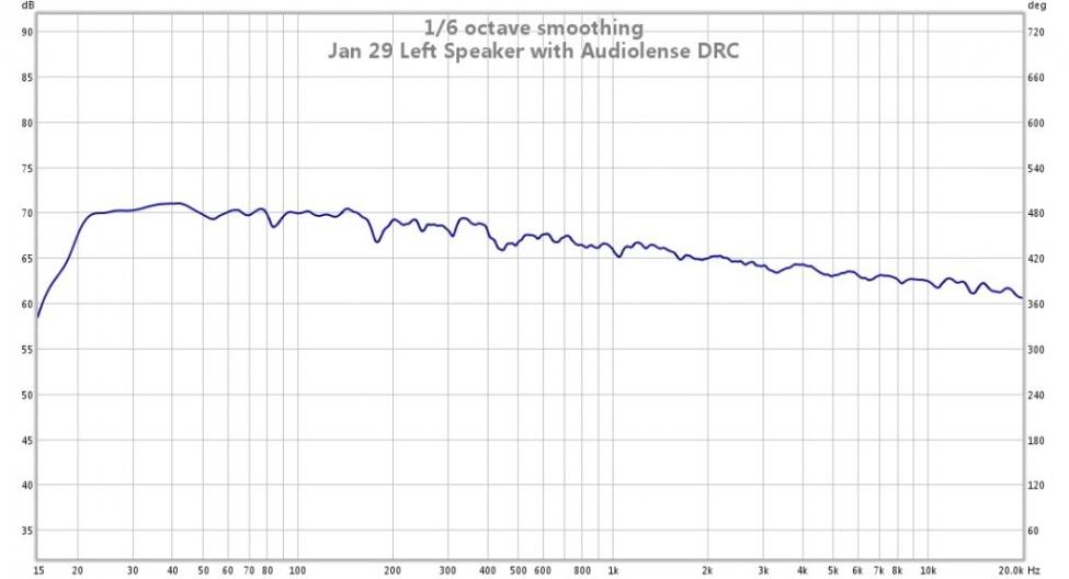

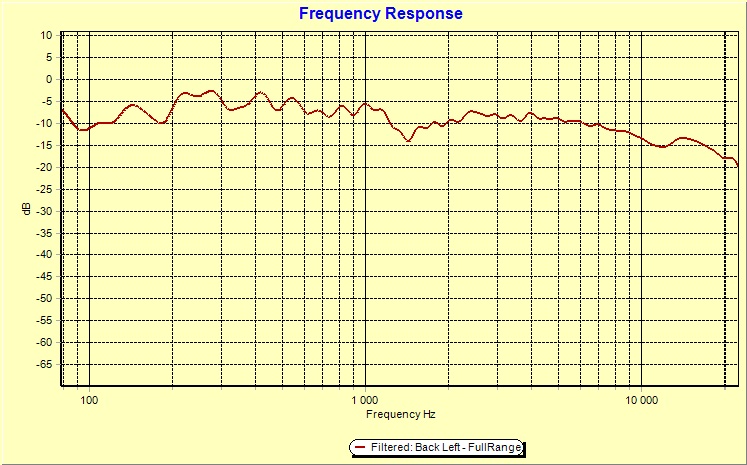

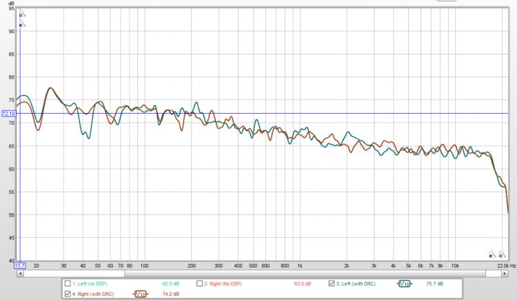

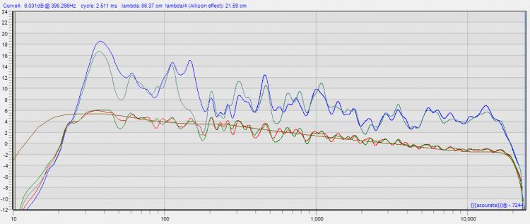

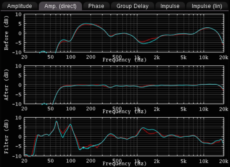

    Hvis det er tilfelle at mange romkorreksjon programmer ikke korrigerer annet enn direktelyd oppover i frekvens som du påpeker, TrompetN, hva kan da være årsaken til denne... opplevelsen av unaturlighet i øvre frekvenser?
    Dersom man google litt på målinger av romkorreksjon, så finner man fort målinger hvor det helt klart er korrigert for rommet til øverste frekvens. Jeg tror dette er mer normen enn noe annet. Har i grunnen aldri hørt noe annet bortsett fra Antimode og TrompetN sine skriverier senere tid om hvordan han bruker Audiolense.
    Her er noen. Både av Audiolense, Dirac, Acourate, Trinnov og andre. Helst skulle det vært mindre glatting, slik at man så tydeligere nøyaktig hva som ble korrigert. Men det er uansett liten tvil om det her korrigeres det ganske heftig over 500 Hz.
    Takk Orso, interessant. Men slik jeg forstod TrompetN, mener han ikke at det ikke foregår korreksjon høyere i frekvens. Bare at tidsvinduet er så kort at refleksjonsbidraget blir minimalt? Slik at det stort sett blir direktelyden som korrigeres? I den grad det er mulig å gjøre tidsvinduet kort nok til at det bare blir direktelyden, da.
    Man ser tydelig noe annet i de målingene jeg la ut. Man oppnår ikke slike målinger i lytteposisjon, så sant man ikke har ekstremt med akustiske tiltak eller et rom med veldig stor avstand til flatene gjerne kombinert med lite spredning fra høyttaleren. Det er også før og etter målinger i sweetspot der. De viser tydelig korreksjon oppover i frekvens av nettopp rommet.
    Dersom man bare korrigerer direktelyd, så er responsen langt mer ujevn i lytteposisjonen.

    Det synes noe vilkårlig dette du legger frem frem for å argumentere din sak....
    Hvordan er gatingen på disse målingene...?
    Hvordan ser du at det er utført TTD korreksjon og ikke bare EQ på disse frekvensresponsene..?
    Det kan faktisk virke som du ikke har 100% kontroll på dette.....

    Tidsvinduer eller gating har vi snakket en del om i denne diskusjonen. Hvorfor det er essensielt er fordi en gating setter tidsrammene for hvor lang måling man skal vise.
    Når man gjør akustikkmålinger og gjør korreksjonsmålinger er dette helt essensielt.
    Uenigheten mellom Orso og Audiolense-mafiaen er hvor stort tidsvindu av målingen korrigeringen ser i det øvre frekvensområdet. En av hovedargumentene til Orso er at man korrigerer refleksjoner fra rommet i alle frekvensområder. Jeg har forsøkt å forklare at man bruker kortere vinduer og at romkorreksjonen ikke fungerer slik han hevder. Blant annet her: http://www.hifisentralen.no/forumet/tech-hja-rnet/87513-issues-i-dsp-4.html#post2481389
    Skal vise noen tidsvinduer fra en måling.
    Audiolense bruker en gating der man bestemmer etter frekvensperiode. Bølgelengder har ulik lengde så derfor har de også ulik varighet. Når man bruker et tidsvindu på eksempelvis 5 perioder så vil 500hz ha et gatingvindu på 10 millisekunder og 3.4 meter, mens 1000hz har en gating på 5 ms og 1.7 meter.
    Grunnen til at man bruker en slik gating er fordi man vil korrigere på lag med ørene og da blir dette psykoakustisk mest riktig.
    Man har tre ulike gatingvinduer (bass, midtfrekvens og diskant) som man manuelt bestemmer verdi på.
    Disse setter man separat for frekvenskorreksjon og tidskorreksjon. Det er bruken av tidskorreksjon som er stridens kjerne.
    Default i Audiolense hevder Orso at korrigerer for store deler av rommet. Default i frekvenskorreksjonen Audiolense er satt til 8 perioder i bass og 5 perioder i diskant. Midt på er den cirka på 6. Tidskorreksjonen er satt til 5 perioder og 2 perioder. med cirka 3.5 på midten. Dette har vært stabilt siden jeg begynte med AL for 7 år siden. Det er en ganske hard korreksjon. Jeg bruker den aldri.
    Hvis jeg setter gatingen på 100 perioder blir det ikke helt den fullkorreksjonen som Orso mener den gjør i hele frekvensområdet, men rundt 500hz er det laaangt tidsvindu.
    100 perioder er:
    24.000hz 4 millisekunder og 1.429 meter
    500hz 200 millisekunder og 68 meter.
    På alle visningene er bassen under 500hz satt til 1 periode så den er nesten lik på alle
    100 perioder: Korrigerer man dette ber man om trøbbel. :)

    De som har klart å henge med helt hit ser at selv frekvenskorreksjonen ved 500hz nærmest er direktelyd å regne. Det er minimalt med rompåvirkning.
    Ved 5 og 6 perioder bør man ved 500hz bruke vær varsom plakat. Merk at Default i audiolense ikke har tidskorreksjon ved disse frekvensene og derfor går klar av problemer ved å korrigere non minum fase.
    Skal man gjøre en god korreksjon så skal man virkelig jobbe med å tilpasse korreksjonsvinduene med targetkurve. Så en god korreksjon går lett unna en problemstilling som Orso argumenterer mot.
    I mine øyne virker det som vi har vært enige hele tiden, men at Orso ikke helt har forstått bruken av gating i Audiolense og missforstått hva som menes når det snakkes om romkorreksjon.
