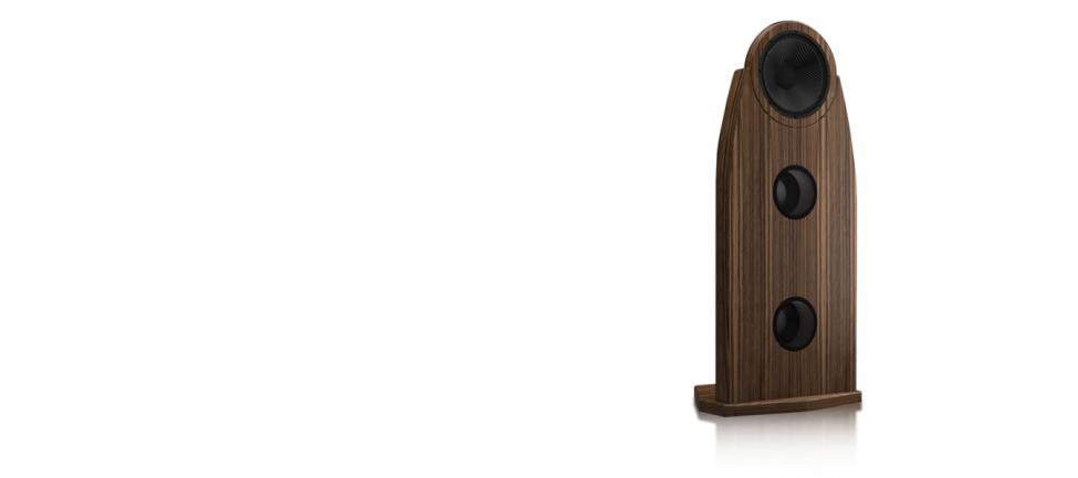

    Vel, sitter ikke inne med noen liste over slike produsenter dessverre - i og med at det har liten relevans for meg personlig. Men som sagt - det finnes. har sett og lest om det ved flere anledninger men ikke festet meg mer ved det. Litt research vil nok kunne frembringe oen eksempler, dersom du er ute etter noe slikt.
    ANM, her for eksempel: Disse har jeg merket meg før.
    EP-2.8 | Emerald Physics
    Vis vedlegget 432227
    Ser for meg ut som en deilig, deilig høyttaler... Dipol, kontrollert direktivitet, vakkert design, høy effektivitet, bra membranareal for bass og mellomtone. Kommer med ekstern passivt delefilter så den kan drives med en enkel stereoforsterker, men produsenten anbefaler aktivt delefilter for enda bedre lyd. De kan helt sikkert være behjelpelige med å finne et eksternt analogt delefilter, antar jeg.
    Tror jaggu jeg må legge til den på lista over aktuelle høyttalere å notere seg bak øret!
