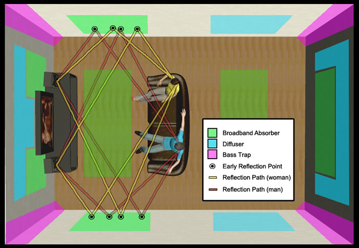

    Vis vedlegget 435598
    Hva tenker du om dette, Orso?
    Slikt kommer blant annet ann på avstand til flatene og spredningsmønster til høyttalerne. Sånn generelt vil jeg dog si at her var det lite gjennomtenkte løsninger for øvre frekvensområdet. Ser mer bra ut for de som skal selge. Basstiltak bør helst plasseres basert på målinger. Trekanthjørnerne er ofte et sted med oppsamling, men man kan ikke lage noe regel av det. Dessuten er det bassoppsamling mange steder, slik at optimalt er det ikke å bare behandle trekanthjørnene.

    Kort skal bli langt
    ...litt kryptisk tittel, kanskje. Men har funnet ut at jeg skal prøve en ting før jeg får mitt neste oppsett i hus (antakelig om noen måneder). I dag spiller høyttalerne langs rommets langside, og jeg sitter i nærfelt med god plass bak meg. Jeg har inntrykk av at det å spille langs rommets langside er det klart vanligste måten å gjøre det på. Eller tar jeg feil? Tipper at det ofte er på grunn av stuemessige hensyn. Men jeg har en eller annen hunch på at det å spille på kortsiden kan ha noen fordeler. Det gjør at man får mindre siderefleksjoner, men mer refleksjoner fra bakvegg. Jeg tror det kan være fordelaktig. I så fall blir det slik: Der pianoet står nå klarer jeg såvidt å presse inn den lille treseters-sofaen, pianoet flyttes til en annen vegg, og alt endevendes.
    Grunnen til at jeg vil prøve det er at jeg opplever lyden litt vel tørr nå som jeg lytter i nærfelt. Jeg får et veldig godt innblikk i opptaksrommet, men jeg savner en større følelse av envelopment. Jeg lurer på om mer refleksjoner fra bakvegg kan vise seg å være heldig. I ettermiddag klarte jeg faktisk å selge det inn overfor kjæresten... måtte bare passe på å ikke si et ord om hifi, men heller snakke om hvordan det ville gjøre stua mer innbydende og åpen. Sekunderargumentasjon, kalles det vel :)
