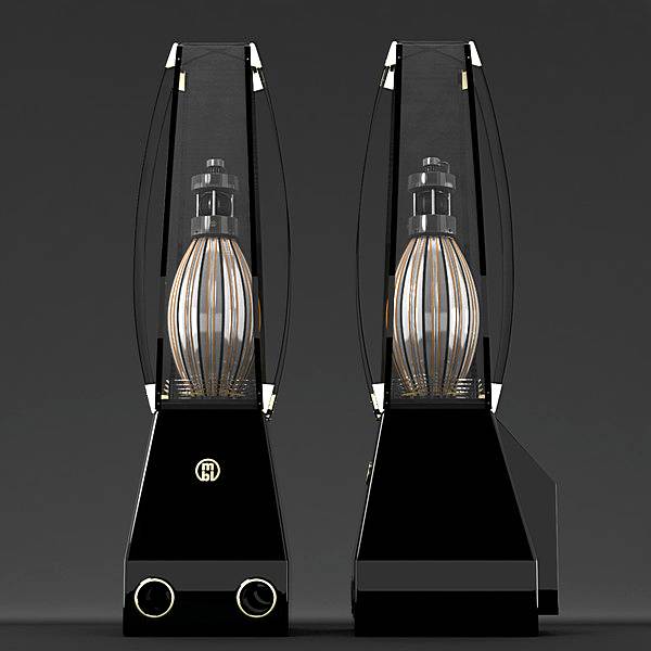

    Så min andre MBL-opplevelse avgjorde det: Det måtte bli rundstrålere. Det gjorde også at DIY utgikk, siden rundstråling er et veldig komplekst høyttalerprinsipp. Så langt de første ikke-objektivistiske 50 prosentene - mine preferanser for hvordan jeg vil at lyden skal høres ut hjemme hos meg.
    Men: MBLene var ikke aktuelle, av ulike grunner. For det første har jeg noen økonomiske begrensninger, og et MBL-innkjøp ville nok medført sparing ganske så lenge. Men like viktig var at jeg ikke synes MBLene er perfekte høyttalere, på tross av alt jeg liker ved dem. De har jevn spredning horisontalt, men ikke vertikalt. Derfor er de egentlig ikke perfekte rundstrålere. De er heller ikke noen punktkilde, og er derfor ikke optimale for nærfeltslytting (kanskje Arve korrigerer meg på dette, hehe). De er ikke ekstremdetaljerte når det gjelder pinpointing. Dessuten lurer jeg på om det var noe med klangen eller tonen deres som ikke tiltalte meg 100 prosent.
