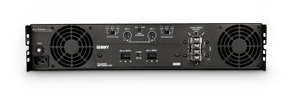

    Driver å snuser litt på Crown jeg og, Olav. Men vet ikke om det blir noen handel.
    CTS 1200 som du skal ha, hva slags tilkoblinger er det på baksiden her?
    Er det en slags studiostandard? Har ikke sett sånt før. Er det enkelt i bruk tro?
    Kan man styre hastighet på viftene i display menyen på denne?

    Jeg ble forvirret av tilkoblingene jeg også først, Bergfinn. Men signalinngangene er xlr. Bare at det er en annen type enn vanlig, som visstnok er vanlig for installasjonsforsterkere. To muligheter: 1) Man kan kutte av enden på xlr-kabelen, og prøve å skru de tre lederne fast selv. Ikke noe teknisk problem visstnok, men er visst veldig små skruer og litt knotete. 2) Man kan finne en eller annen overgang. Noe sånt: https://en.wikipedia.org/wiki/Euroblock
    Finnes også overganger med standard xlr-inngang.
    Høyttalerterminalene er standard, bare at man skrur det fast direkte med en skrue.

    Her, overgangs-blokk: https://www.thomann.de/gb/phoenix_contact_stecker_mstb_25_3_stz_508.htm
    Finnes sikkert i norske butikker også.
    EDIT: Jeg vet ikke om denne kontakten kan funke?
    Viftene: Nei, de er selvregulerte, altså de slår seg på når varmen kommer over et visst nivå. Folk som bruker dem for hifi pleier anbefale å bytte dem ut med stillegående noctua-vifter. Ca. 200 kr stk. Har aldri gjort noe sånt før, men tipper at jeg får det til med litt hjelp fra dr. youtube.
    EDIT: Vær ellers obs på at CTS600 og CTS1200 er enten 120 eller 220 volt. De fleste på ebay er 120 volt, så ubrukelige for oss her på berget. Flerkanalsforsterkerne, 4200 og 8200, tror jeg kanskje funker både i Europa og USA. Har sett noen skummelt rimelige CTS 8200 på ebay. Nyprisen var 42000! -- åtte kanaler med 200 w i hver.
    EDIT2: en siste ting å være obs på er at CTS-forsterkerne med mest kraft, CTS 2000/3000/4000, ikke er AB-forsterkere men en slags klasse D. De har også høyere forvrengning.

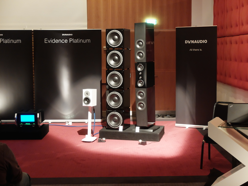

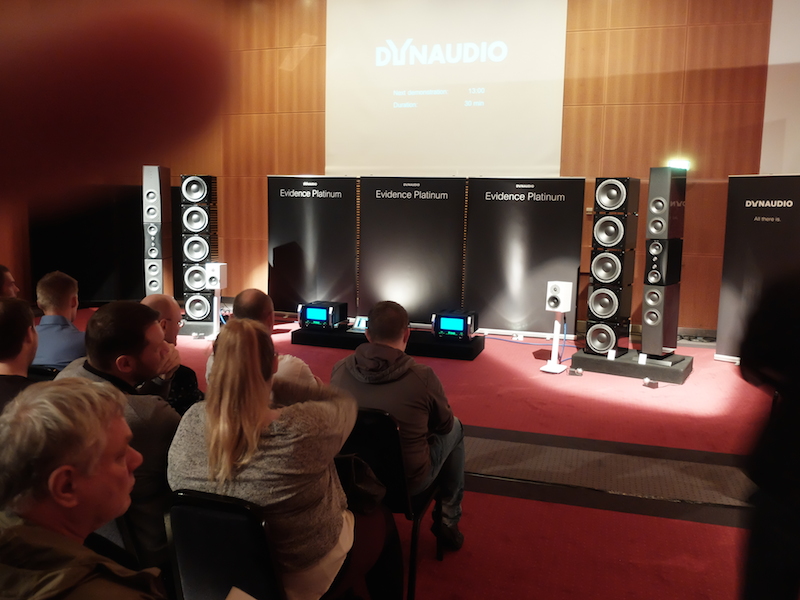

    Bare for å trenge meg på, siden din tråd handler litt om å nå målet og være fornøyd.
    Jeg vet at jeg ha kjøpt min siste platespiller, om Evidence Master ble bært inn døren i morgen hadde min siste ht vært i boks, etter det hadde jeg kjøpt Mc 1200W og vært ferdig med effekt. Alt det andre kan skiftes etter behov...

    Mmm... evidence master har jeg også siklet på. Virker som helt fenomenale høyttalere!

    Det har vært referansen jeg har dømt alle lytteopplevelser etter. Perfekt? Njæ! Perfekt for meg? Jepp!

    Du snakker om Evidence Master? Hvor er det du har hørt den? I Norge?

    Jepp, for ørten år siden. Den fyller store rom med lyd! Nå stopper jeg for merker suget øker!:( Er den fortsatt i salg om 4 år....
