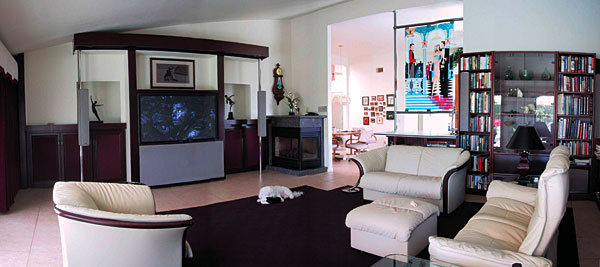

    FLOYD TOOLES PRIVATE LYTTEROM
    Olav2,
    med fare for å bombe tråden din med junk...men jeg tror du (og flere lesere) har interesse av disse bildene. Håper bildene passer i denne tråden!
    Bildene viser Floyd Tooles private lytterom.
    Legg merke til høyttalernes posisjon (opp-ned, plassert oppå benk, inntil vegg, avstanden mellom høyttalerne vs. avstand til primære lytteposisjon, osv.).
    Kanskje bildet forteller en noe om hva som er godt nok? Eller er "godt" nok kjappeste veien til det middelmådige?
    PS: Merk at det også er et intervju med Toole i lenken nedenfor.
    Kilde: Revel Owners Thread - Page 321 - AVS Forum | Home Theater Discussions And Reviews
    Det er en oppgradering i forhold til hva jeg så sist fra rommet hans. Da var det dette oppsettet:
    Jeg tror svaret på spørsmålet er i stor grad ja. På ene siden bruker han høyttalere som måler horisontalt godt. Han har dessuten god avstand til sideveggene slik at refleksjonene blir godt forsinket. Og avstanden til bakvegg er sikkert også god. Kombinasjonen av stort rom og høyttalere med god horisontalt powerrespons hjelper definitivt veldig mye. Det er helt sikkert veldig gode kvaliteter i dette anlegget og trolig bedre enn det meste av såkalte high-end oppsett der ute.
    Samtidig er det ikke tvil om dette kunne vært gjort mye bedre. Tar man utgangspunkt i høyttalerne han har i dag, så måler ikke de spesielt bra vertikalt. Tiltak i taket mellom høyttalerne og sitteposisjon ville ha utgjort mye. Og det samme med skikkelig diffusjon bak i rommet. De nærmeste siderefleksjonene ville IMO også hatt klar nytte av en type tiltak. Han påstår han ikke har resonanser p.g.a. multisubber, men det er selvsagt bare tull. Først og fremst så gir multisubløsningen en forbedring i de laveste frekvensene, men selv i disse frekvensene vil det være en god del å gå på i tidsdomenet. Så har man bassområdet over hvor subbene fungerer. Her vil det være klare problemer og som i grunnen er enda mer hørbart. Jeg tror han egentlig sier at han ikke har noen veldig store og plagsomme resonanser og er fornøyd med det.
    Så kunne man også selvsagt ha pekt på høyttalerne og sagt det finnes langt bedre saker. Det er åpenbart at disse høyttalerne f.eks ikke når store og gode hornkonstruksjoner til knærne. Så det handler nok om en delvis middelmådighet eller kanskje mer beskrivende er mangel på perfeksjon. Det er mye å gå på, men det låter sikkert veldig akseptabelt og han er fornøyd. Størrelsen på rommet hans er forøvrig misunnelsesverdig.
    Sitatet under fra han er etter min mening innertier.
    I make a direct attack on "room EQ" which I regard as a disease in our industry - except at low frequencies, of course. There it can work for a single listener, unless one employs a multi-sub strategy to reduce seat-to-seat variations. Without trustworthy anechoic data on the loudspeakers it is not possible to interpret a steady-state room curve, and without interpretation one has no idea of what is causing what is seen in the curves, and what remedial measures must be taken. EQ is very limited in what it can do and some of the most common problems in loudspeakers can only be corrected with a better loudspeaker.

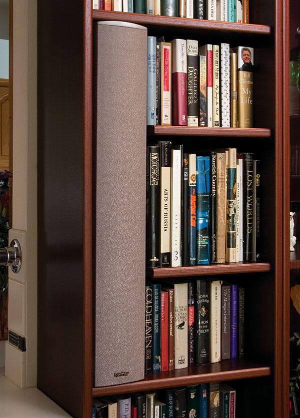

    Vis vedlegget 438117
    Vis vedlegget 438118
    Vis vedlegget 438116

    Altså, jeg tror nok Toole har vært ganske bevisst på å få et anlegg som passer til hans preferanser. Jeg tror faktisk ikke at han nødvendigvis ville blitt mer fornøyd med demping her eller der - såpass tillit synes jeg vi skal ha til hans intellekt og erfaring med lyd og akustikk.
    Når det er sagt, så ville nok ikke jeg hatt det oppsettet han har. Grunnen er at han sitter ganske langt fra høyttalerne - såvidt jeg kan bedømme er avstanden mellom høyttalerne en del kortere enn avstanden mellom lytteposisjonen og høyttalerne. Disse høyttalerne har dessuten bred spredning, og skyter ikke lyden rett forover slik horn eller elektrostater kan gjøre. Det gjør at andelen direktelyd i forhold til reflektert lyd blir mindre. Uten at jeg har hørt dette, vil jeg tippe at det gjør at man får et mindre sylskarpt stereobilde. Det jeg tror han får i stedet, er mye romfølelse - at det er 3D og holografisk.
    MEN: Dette er såvidt jeg kan forstå i tråd med Tooles preferanser. Han hører aller mest på klassisk musikk, såvidt jeg vet, og sammenlikner i publikasjonene sine ofte lydbildet fra hifi med lydbildet i konsertsaler. Den type mer diffus og omsluttende lyd er jo nettopp slik det ofte høres ut på akustiske konserter.
    Jeg tror altså at Toole vet ganske godt hva han gjør. Det er ikke de valgene jeg ville gjort i min egen stue hvis jeg skulle designe alt fra bunnen av uten å ta så mye hensyn til budsjett, men vi har ulike preferanser. Men uten å ha hørt systemet hans er det jo vanskelig å vite hvordan det låter, da.
    EDIT: Rettelse! Jeg gjorde Toole urett! Han er mye nærmere stereotriangelet enn jeg trodde. Har kommet en oppfølgingspost på AVforum der han svarer på spørsmål:
    "How far from the Salon2's is the main listening position is Floyd's room? It looks like it's way too far to get any decent stereo. I understand room constraints (and hate them), and I'm sure that has a lot to do with it.
    The panoramic photograph distorts perspective. For movies the arrangement is as shown in Figure 13.18 in my book: the L & R speakers are 12 feet apart and the farthest listening distance is 16 feet.. For solo music listening I move the stereo seat forward placing my head closer to the apex of the stereo equilateral triangle. Having lightweight Scandinavian chairs not bolted to the floor has advantages. Mostly though, I listen a bit farther back and frequently add some upmixed sound to the surrounds. Right now I'm using Anthem Music mode which leave the front soundstage alone. Some recordings are better in straight stereo - it depends on the mix and the type of music. The soundstage is just fine because the L & R speakers have an unimpeded path to my ears and they are perfectly matched."
    Det han beskriver i oppfølgingsposten bekrefter vel mitt inntrykk av at han vet ganske godt hva han gjør.
    Han vet definitivt mye, men det betyr ikke nødvendigvis at han er ute etter å strekke strikken langt eller har prøvd alt ut for egne ører. Selv om man setter seg nærmere til noe musikk, så er det ingen tvil om de vertikale refleksjonene er ødeleggende med en slik type høyttaler. De har definitivt godt hørbare vertikale fasefeil og dette kunne vært minimert med tiltak i taket. Det betyr derimot ikke at det må være demping.
    Noe du vil legge merke til er at tiltak i taket er ofte det folk opplever som den aller største forandringen i et oppsett. Det skyldes kombinasjonen av at de alltid kommer veldig tidlig i en stue og at så og si alle høyttalere måler svakt vertikalt. Så til tross for at vi er mindre sensitive for vertikale bidrag, så utgjør det allikevel mye. Dette må du nesten oppleve selv med før og etter for å forstå. Ellers vil det sikkert bare virke som selgerprat fra meg :)
    Problemet hans er forøvrig større med en tre-veis høyttaler enn med en to-veis som f.eks dine AVI.
    Legg også merke til åpningen han har på høyre side. Det betyr at han har der tilsvarende 100% demping og på motsatt side er det reflekterende. Ikke bra for en perfeksjonist!
    I mine øyne er det definitivt ingen tvil om at dette kunne vært gjort mye bedre, også i forhold til hans preferanser som virker å gå på spaciousness. Men det må ikke være ren demping. Det er flere måter og "skin the cat på", som man sier. Det kan også være greit å være oppmerksom på at Toole aldri gjorde studier med bruk av diffusjon. Diffusjon, så sant det er lite lobing og rimelig bredbåndet, vil så og si alltid være bedre enn reflekterende flater. Men igjen, her må du trolig gjøre litt erfaringer for og skjønne hva jeg snakker om. Teori er en ting, personlig erfaring er noe annet.
