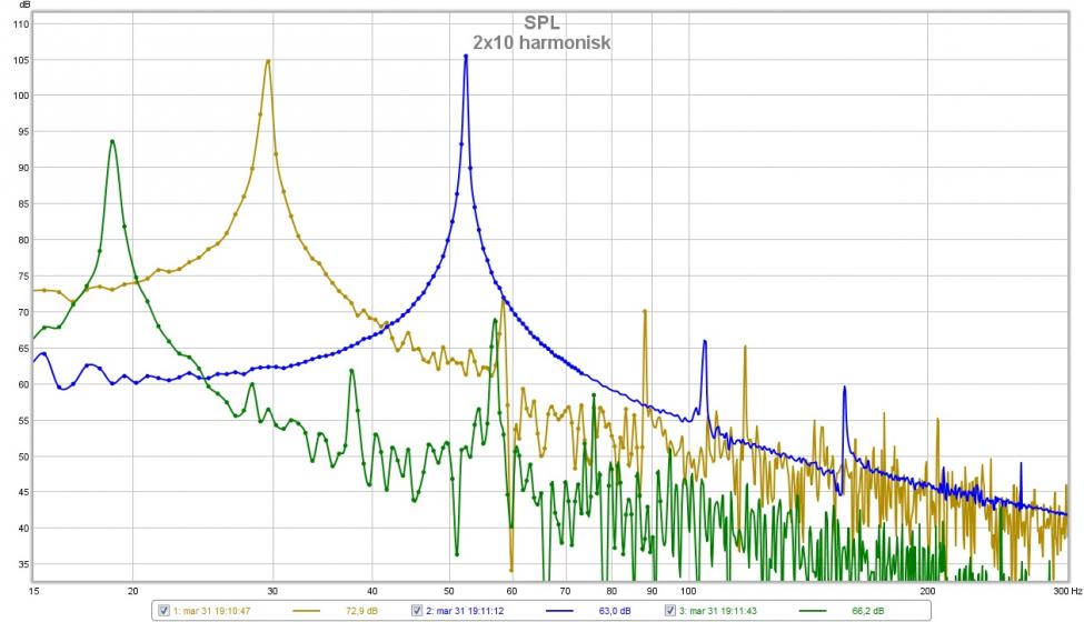

    Er det noen som har noe erfaring fra to bassløsninger med to elementer som mot hverandre for å utligne vibrasjoner. Hva er plusser og minuser med en slik konstruksjon?
    Minuser er det få av, skal de spille veldig høyt opp i frekvens kan det bli et problem men da snakker vi 250hz+
    Fordeler, ingen mekanisk overføring av vibrasjoner, plass til flere elementer, kan monteres magnet/membran og på den måten redusere 2harmonisk. I mine forsøk klarte jeg ikke å påvise denne reduksjonen da den med mine elementer er relativt lav i utgangspunktet.
    3harmoniske er uansett det som gir mest utfordring i bass og kuren for dette er mer areal.
    Bildet viser en multitonetest og når man ser på den med phonkurven i tankene ser man med all tydelighet hvorfor det trengs nok kapasitet i bunn.
    Vis vedlegget 256833
    Hei!
    Veldig interessante grafer.
    Tolker jeg rett når dette er samme konstruksjon som spiller tre ulike sinuser.
    Blå kurve – spiller omtrent 52 Hz, og den blir gjengitt med 105dB. Når denne blir avspilt så har man 2.harmonisk på ca 67 dB (-38dB9 og 3. harmonisk på ca 60dN (-45).
    Når man spiller en lavere frekvens – 29 Hz (gul/grønn kurve) så blir denne også gjengitt med ca 105 dB. Men s her er 2. harmonisk på ca 72dB og 3. harmonsik på 70dB.
    Den grønne kurven gjengir ca 18 Hz – og nå er grunntonen falt til ca 94 db. Annenharmonisk er på 62dB (-32dB), mens 3. harmonisk er helt oppe på 68 dB (som er bare er minus 28dB).
    Så trenden synes å være at jo mer elementet må jobbe – jo mer vokser 3. harmonisk.
    Hva er det som forårsaker den 3. harmoniske....?

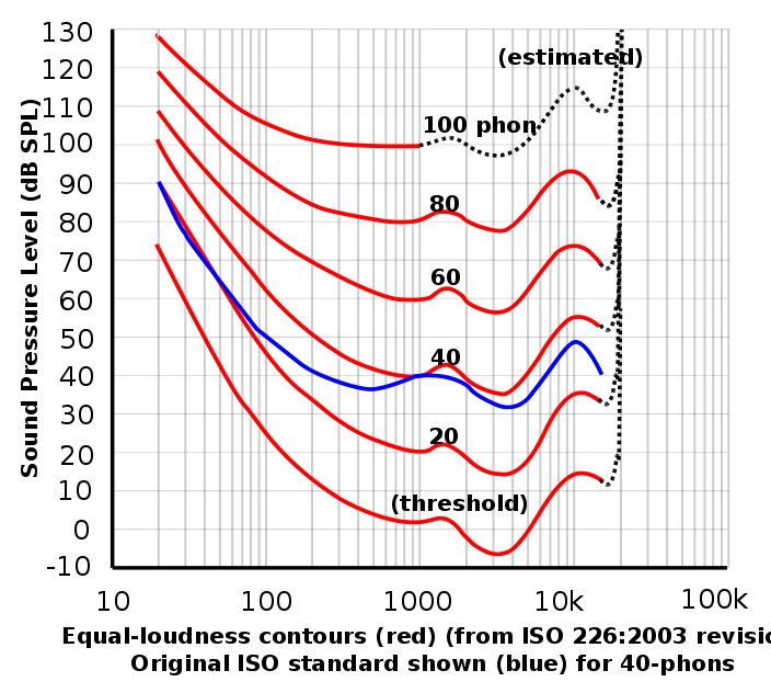

    Som Roald også sier, tenk over de kurvene i lys av disse kurvene:
    De forvrengningsproduktene blir fort minst like hørbare som grunntonen.
    Vis vedlegget 257095
    Er det noen høyttalere som er voicet etter dette dvs 40 db eq ved 20 hz ved et lyttevolum på 80 db i grunntonen? Kan det høres naturlig ut? (Beat høretelefoner-aktig?)
    40.637
    44.240
    De fleste høyttalerkonstruksjoner må vel tippe et eller annet om kundens foretrukne lyttevolum, lytteavstand og graden av refleksjon i rommet. Ulike antagelser der kan gi ganske forskjellig voicing.
    Hei!

    Ja det er ytterst interessant å se i klartekst hva som virkelig betyr noe for lyden.
    Det er brukt multitonegenerator som kan spille xx antall toner samtidig for å stresse elementet mest mulig, husker ikke helt avstanden det ble målt på men ca1,5-2m.
    Det er kun 2stk 10 Seas som blir kjørt relativt hardt, alle de andre elementene jeg testet viste en stigende 3hamonisk straks man passerte virkningsgraden.
    Det finnes helt sikkert andre elementer som har tilsvarende eller bedre ytelse.
    Størstedelen av forvrengingen kommer nok av at høyttalermotoren ikke er en lineær konstruksjon.
    Nei det er garantert ikke noen som gjør det…..
    Kurven forteller nedre terskel og hvordan forholdet for at ulike frekvenser oppfattes like høyt endrer seg med nivå, og det er her det fort går feil når man skal prøve å gjengi et tonalt spekter med en høyttaler som har høy 3harmonisk, basslaget/tonen vil tidlig endre tonal karakter.
    Hei!
    Hei Roald, har et par kommentarer som kanskje er litt pirkete, men godt ment;
    Dette kan man ikke se i klartekst ut fra en måling dessverre. Studiene som er gjort viser at lavere ordens harmoniske er veldig lite plagsomt og hørselstersklene er ganske høye. Som Orso er inne på vil en di-pol sub med 6x15" forvrenge mye mer enn en 6x15" lukket kasse, og enda mer i forhold til en 6x15BR. Når lydnivåene blir høye selvsagt. Det er ikke det samme som at BR låter bedre enn lukket, eller lukket bedre enn di-pol. Det kan være andre artifakter fra hver enkelt konstruksjon som er mer hørbare en harmonsik forvrengning, ihvertfall ved et gitt lydnivå.
    Det er også stort sett ikke så interessant hvor mye en driver forvrenger ved 85db. For de fleste OK drivere vil det være ganske lavt og antakeligvis godt nok. Det er når du skal gjengi 115db det blir virkelig store forskjeller og antakeligvis godt hørbart. Da er det stor forskjell på drivere, men enda større forskjell enn motordesign kommer ofte av tilgjengelig membranareal. Da det mest effektive for å hindre stigende forvrengning er å holde vandringen lav. Derfor kan det være en god investering å velge flere rimelige drivere fremfor en veldig dyr om man har nok plass tilgjengelig. Selv om den dyre har lavere forvrengning enn de to billige når vandringen er lav. Eller en rimelig 18" vs en dyr 10" osv.
    Men jeg er helt enig i at kapasitet høres! :)
    En annen ting: jeg stusser på at du sier "stigende 3 harmonisk når man passerte virkningsgraden". Du vil jo sammenlikne drivere på et gitt lydnivå på en gitt avstand, ikke ved en gitt effekt. Hvis ikke så vil alltid lavfølsomme elementer komme best ut da de flytter mindre luft (vandrer mindre) for en gitt spenning. Samt at en slik type sammenlikning fullstendig ignorerer de høyfølsomme drivernes fortrinn ved at man ikke må sende så mye strøm gjennom svingspolen, noe som blir et fortrinn når man skal presse en høyttaler til å spille høyt.
    For basselementer vil det også være svært ugunstig å måle innendørs, da rommet vil synge med. Plasserer du driveren nøyaktig på samme punkt i rommet hver gang, med eksakt samme lydstyrke og i ekstrem nærfelt fungerer det kanskje greit nok. Hvis ikke vil rommet spille inn på forvrengnings målingene akkurat som de spiller inn på frekvensmålingene.
    Grunnen til at jeg pirker litt i dette er at jeg husker vi diskuterte noen drivere i en annen tråd og der sa du det samme som jeg har sitert her, samt at det så ut som du dro ut en måling fra en produsents datablad og hevdet at denne driveren var mye bedre enn de jeg viste til som var målt av en uavhengig tredjepart under andre forutsetninger.
    For at slike målinger skal kunne sammenlignes må de være utført på samme rigg med samme prosedyre. Produsentens egne målinger bør man ta med en klype salt, men det finnes noen hederlige unntak blant produsentene.
    Beklager at jeg går litt utenfor trådens tema, men det virker som at trådstarter har gjort god research og at vi kan diskutere litt fritt her nå.

    Ja. Jeg ser tydelig at forvrengningsmålingene mine endrer seg mye i rommet og ser også ut som at nivået man måler med spiller inn. Stoler heller ikke helt på lydkortet mitt her som er litt støyete og gain til bass forsterkerne står for øyeblikk såpass høyt at det suser litt i elementene.
    Uansett er det alltid 2.harmonisk som ligger høyest. Tror jeg heller vil fokusere på frekvensresponsen og resonanser. Der er det mye å jobbe med ja.
    Rød: 2.harmonisk
    Gul: 3. harmonisk
    OMF
