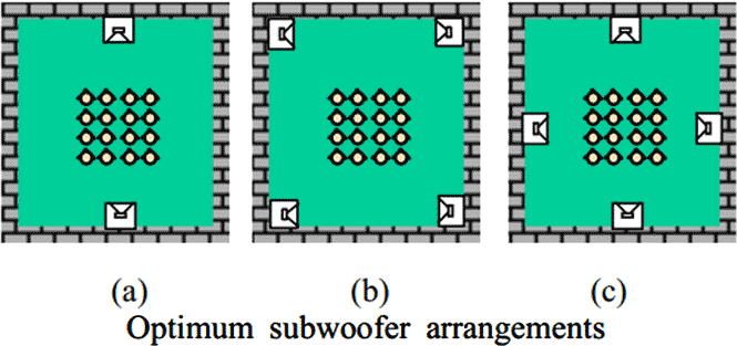

    Ja JENO, noe sånt, hvor jeg tenkte plassert i hjørnene og pekende inn mot sentrum av rommet - eller ned i gulvet.

    At kapasiteten ikke blir noe problem med en slik løsning er jeg litt usikker på. Jeg trodde at kansellasjonen fra bakhøyttalerne ville ta all romforsterking også på kjøpet. Da kan man i såfall få et kapasitetsproblem om man ønsker referansenivå++ under 10Hz. Uansett en noe akademisk problemstilling da de færreste er villige til å gå så langt for å få god bass. Men jeg liker konseptet, og har fantasert litt om en SBA (single bass array) med en liten meter absorsjon på bakveggen dekket med lavmasse diffusorer.:cool:
    Har også spesielt sansen for DBA med store gode drivere i svære IB-avlukker (stive som rakkern - betongelement f.eks.) Jo flere drivere i griddet dess bedre både mht. kapasitet og respons. For den som skal kombinere til HT bruk, så kan man f.eks. legge inn et høypassfilter på de bak, slik at kanselleringen stort sett foregår i 20-30Hz+ området. I området hvor kinoromlingen/jordskjelv er viktig så får man da trykksatt rommet i større grad. En kan også tenke seg en enda mer effektiv bruk av driverne bak i rommet ved subsoniske frekvenser.
    Det jeg har uthevet her har jeg ikke tenkt på før. Det virker helt genialt hvis det funker! Hvis jeg skjønte deg rett så mener du at baksubene kan spille i motfase med frontsubene ned til laveste romnode og i fase under dette, da kansellasjon ikke har noen funksjon lenger. I stedet får man økt kapasiteten der det behøves mest, nemlig i de aller laveste oktavene. Dette ga meg noe å tenke på... Finnes det noe eksempel der ute på at noen har prøvd dette?

    Aner ikke om noen har gjort det, men det er ren fysikk. Det jeg beskrev er å gradvis (med skarpt filter) koble bort bakelementene under en viss frekvens slik at kanselleringen opphører. Da vil man få økt bidrag fra roomgain.
    Det du beskriver er en mer avansert metode (og kulere) og kan dels løses med allpassfilter hvor fasen på de bakerste snus (gradvis med en filterorden) fra å spille i motfase til å spille i fase. Denne varianten har en potensiell utfordring; løpetidsforsinkelsen til driverne på bakvegg. Løseslig, men krever nok koding for å få til funksjonen

    Ok, skjønner. Ble kanskje litt i overkant komplisert på slutten der, men løpetidskorrigering burde vel være håndterbart med så langebølgelengder som f eks under 20 Hz? Uansett urealistisk for meg dette her, men moro å teoretisere over.

    Det skal jeg ikke svare for sikkert på, og jeg er på ingen måte talsmann for Harman, men det virker som det meste av forskningen på plassering foregår langs gulvet i horisontalplanet. Sikkert av praktiske hensyn. Men Earl Geddes anbefaler å plassere minst en sub over midten av rommet i sin multi-subkonfigurasjon. Og så har vi også forskningen på Double Bass Array som også tar hensyn til vertikalplanet i forsøket på å lage en plan bølgefront.
    Double Bass Array – Wikipedia
    Double Bass Array (DBA) - The modern bass concept! - AVS Forum
