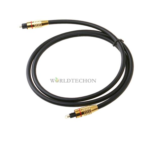

    Bestilte to stk av denne optiske og, så må noen virke.
    Bare utseende er verdt pengene. Kr 25 pr stk og fri frakt fra kina.
    Selve kabelen ser tykk og solid ut og pluss en god kontakt, noe en ikke ser på billig kabler vertfall.
    Greit å ha i mente at selve fiberen er på tykkelse med et hårstrå, så at plasten rundt er tykk er ikke noen kvalitetsindikator. Og ikke leder den strøm heller, så gullpletterte, fancy "kontakter" har kun visuell betydning. Det som teller er at de sitter godt.
    Synes fiberkabler er mest håndterlige hvis de er så tynne og lette som mulig, og da blir det også minst belastning (pga vekt) på kontaktpluggen, så jeg tror lav vekt også er en fordel med tanke på varighet/belastbarhet som trådstarter satte som en betingelse.

    Ja , hvis de får stå i ro uten bevegelse på noe.
    En slik kabel tåler ikke mye før den er defekt og mye mindre enn folk tror. :)
    Om fiberen er som et hårstrå eller ikke, variere nå veldig.
    Jeg vil nå helst ha en god beskyttelse rund av god isolering og stiv, er bare bra så en slipper uønskede knekk som kan oppstå uten at du var klar over det.
    Skikkelige plugger som går langt bak forbi selve kontaktflaten/festet i kontakten vil og gjøre den mer solid for brudd i inngang på kontakten.
    Pluggstykket bør også være støpt i korrekte mål så den passer og sitter godt i komponenten. Dette gjelder jo og kontakten i komponentene.
    Sånn tenker nå jeg. Men nå er jeg ikke utdannet innen fiber.

    Er det ikke slik at fiberen i en audiokabel som oftest er laget av plast og ikke glass, for å gjøre produksjonen billigst mulig?
    Plastfiberen har vel mye større diameter enn glassfiberen? (Mye tykkere enn et hårstrå)
    Googlet litt og det ser ut som det vanligste for Toslink er en kjerne på ca 1mm i diameter. Mange multi-mode og plastfibre som er tynnere enn det, så hvorfor den er så tykk vet jeg ikke. Kanskje for at det er mer praktisk mtp produksjon av plugg og lysemitter/mottaker. Single-mode fibre som ofte bare er noen få mikrometer må nok være av glass (silika) for å være mulig å produsere, men da snakker man om fibre som er mange kilometer eller mil lange. Det har ingen hensikt å bruke single-mode fiber i korte overføringer (om det i det hele tatt går an). Et hårstrå er vel typisk 100-ish mikrometer tykt.
    Plast? Var jeg ikke klar over
    Hva er egentlig forskjellen på en Seismikk optisk kabel med tykkelse på fiber på ca 1-2mm i diameter og optisk hifi kabel med hårstrå tykkelse som dere sier?
    Altså hvorfor må de ha så tykke optiske kabler (de har flere) i en Seismikkkabel?
    De bruker veldig tynne singelmodusfiber i seismikk-kabler fordi de skal sende store datamengder gjennom dem. Da trenger de lasere (toslink krever ikke det) og gode fibre. Såvidt jeg husker bruker de lasere omkring 1,5 mikrometer bølgelengde, mens toslink bruker LED i området 650 nanometer.

    TOSLINK er typisk 1mm plastfiber, men det finnes også multicore plastfiber. Diameteren må stemme med lysexit diameter på sender og mottager.
    Regulær optisk fiber er silikaglass, multimode er enten 50 eller 62,5 micron, mens singelmode typisk er 9 micron. Utenpå dette ligger en cladding med diameter 125 micron, og gjerne en buffer utenpå dette igjen til 250 micron. Deretter følger en ytterkappe som er avhengig av fiberens bruksområde.
    Toslink bruker 650 nm rødt lys fra LEDs, mens vanlig datatransmisjon bruker laserdioder på en rekke bølgelengder - singlemode typisk 1300-1400 nm og multimode typsik rundt 850 nm, men dette er ofte bruksavhengig.

    Den optiske jeg bestilte på ebay, med skikkelige kontakter og tykk isolasjon..der sa jo noen at pga "tung" ledning vil en kanskje få brudd i overgang kabel / kontakt.
    Jeg tenker utfra bildet at det må da være en mer solid overgang da pluggen beskytter den innerste delen av ledningen ?
