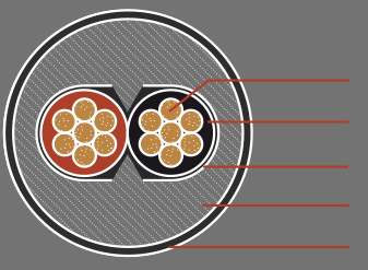

    Asbjørn:
    Hva kan du lese ut av det Triangle viser til i sine kabler? (Nyskjerrig)
    Tippe de er ok pris på.
    LeCable
    Ikke så veldig mye, egentlig. De har 2,5 mm2 tverrsnitt, er lagd av fortinnet oksygenfritt kobber, og har PVC-isolasjon. Greit nok, men det er ikke all verdens tverrsnitt. Bildene viser bananplugger, som jeg personlig anser som tvilsomme kontakter hvis det skal gå litt strøm. Heller ringkabelsko eller gafler for å skru ordentlig fast. Disse er vel OK til korte strekk sammen med effektive høyttalere med høy (minst 8 ohm) impedans, eventuelt for å overføre høynivåsignal til en aktiv subwoofer.
    Så sier de en del som er lite informativt/tullprat: "coiled braiding" betyr formodentlig at lederkordellene er tvinnet (som på enhver annen skjøteledning). Det gjør formodentlig kabelen nokså fleksibel og smidig, men har ingen betydning for signalet. For toppmodellen sier de at den har en dobbel PVC-kappe med et antistatisk lag mellom. Det er sikkert smart for å redusere gnisselyder i en mikrofonledning eller gitarkabel, men på en høyttalerkabel som ligger stille ser jeg ikke poenget. "Eliminate electromagnetic interference" gjør den ihvertfall ikke, og det er uansett ingen ulineær forvrengning å "eliminere" i en kobberkabel, antistatisk kappe eller ikke. De sier også at pluggene er sølvbelagte for å "minimize distortion". Nå er det stort sett bare ferromagnetiske metaller som jern og nikkel som kan tilføre ulineær forvrengning, så dette er det samme som om pluggene skulle vært belagt med tinn eller gull. De kunne derimot nevnt at sølv gir mindre kontaktmotstand enn gull, men det sier de ikke noe om. Helhetsinntrykket er typisk pseudovitenskapelig kabeldiktning.
    Slik jeg leser dette tilsvarer disse kablene en vanlig 2,5 mm2 skjøteledning påmontert bananplugger. Om det er verdt prisen eller ikke får vel være opp til den enkelte.
    Hmm.. Jeg las ikke, men så bare bildet og til å være en forhandler som selger sånt, så det edruelig ut :p
    SYMPHONIE TECHNOLOGY:
    lecable 7/34/0.115 OFC
    PVC INSULATION OD: 3.1MM
    ANTISTATIC SHEET
    PVC JACKET, OD: 7.8MM
    PP FABRIC MESH, OD: 8.3MM
    SYMPHONIE CABLE
    Supra Classic 2x2,5mm2 med andre ord?

    Nesten. Supra Classic har rektangulære ledere som gir forholdsvis høy kapasitans når de ligger med flatsidene inntil hverandre, mens Triangle har runde ledere og dermed noe høyere induktans. (Spesielt hvis de flakser rundt som løse enkeltledere. :rolleyes:) Sannsynligvis gjør det ingen hørbar forskjell, men Supra vil formodentlig vise noe flatere frekvensgang gjennom diskanten i målinger. Det innebærer både fravær av en induktiv topp ved 7-8 kHz og en slakkere avrulling høyere oppe med mer nivå aller øverst. Kan hende at man foretrekker en induktiv eq-profil med litt ekstra krydder i diskanten, i den grad det vil være hørbart, men nøytralt er det ikke. Generelt vil høyere kapasitans gi flatere frekvensgang i en høyttalerkabel, inntil den blir så kapasitiv at utgangstrinnet blir ustabilt og brenner opp. Deretter blir det helt stille, og det er ihvertfall en hørbar kabelforskjell.
    Naim NACA 5 er "ladder line" med de to lederne ganske langt fra hverandre. Det gir høy induktans og lav kapasitans. Grunnen til det er at gamle Naim-forsterkere ikke hadde utgangsfiltre og kunne bli ustabile med brente utgangstransistorer som konsekvens hvis de fikk for kapasitiv last. Derfor fungerte de kablene som etslags utgangsfilter i stedet for å ha en spole på innsiden av forsterkeren. Det var også derfor man ble rådet til ikke å ha kortere høyttalerkabler enn 2,5 m med disse, ettersom induktansen i kablingen var en nødvendig del av forsterkeren og proporsjonal med lengden av kabelen. Håpløst konsept.
