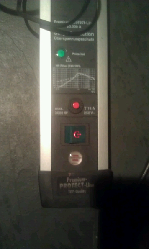

    Signalkabelen det var snakk om her gikk mellom analog RCA-utgang på Logitech Transporter (Zout 100 Ohm) og ditto inngang på DEQX HDP3 (Zin 50 kOhm), sånn for ordens skyld.
    Hypexene mine har bare balanserte innganger (Zin 100 kOhm), og står for tiden sammen med subwooferen på en slik padde:
    Brennenstuhl Premium-Alu-Line grenuttak | Clas Ohlson
    Så vidt jeg vet er den ufiltrert. Kan ikke si at jeg merket noen endring etter å ha fjernet Supra-filteret som satt der i 2012 da sitatet ovenfor ble skrevet. Derimot gjorde strømfiltrering lett hørbar forbedring med Electrocompaniet-komponentene jeg hadde tidligere.
    Vis vedlegget 456998

    Et nettfilter er smart, ja. Jeg bruker en Supra padde med innebygget filter og en T+A PowerBar.

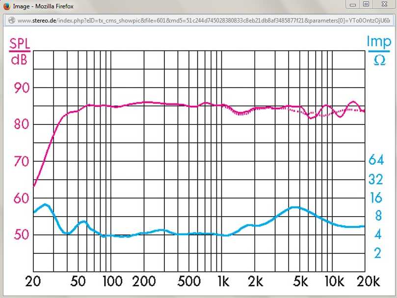

    Anser du det som sannsynlig at det går an å høre forskjell på høyttalerkabler med 2,5mm² og 16mm² tverrsnitt under følgende betingelser?
    Kabellengde: 250 cm
    Forsterker: 200W i 8 ohm. Dempingsfaktor 1000 (Hegel H200)
    Høyttalere med følgende frekvens/impedanskurve (Pioneer S-3EX)

    Hei, Asbjørn
    Tja, det går det jo an å regne på.
    Minimum lastimpedanse er ca 3,8 Ohm rundt 150 Hz, på øyemål fra grafen.
    Utgangsimpedansen er 8/1000 = 0,008 Ohm.
    Impedansen i kablene, antar OFC-E kobber med resistivitet 0,0171 Ohm m, 2,5 m lengde. Anser dem for enkelhets skyld som rent resistive ved så lave frekvenser, dvs ser bort fra induktansen.
    - 2,5 mm2: 0,0171 Ohm
    - 16 mm2: 0,00267 Ohm
    - 32 mm2: 0,00134 Ohm
    Da blir kretsen en spenningsdeler med Z1 = utgangsimpedans + kabelimpedans og Z2 = lastimpedans.
    Transferfunksjonen Vout/Vin = Z2/(Z1+Z2) blir:
    - 2,5 mm2: -0,05718 dB
    - 16 mm2: -0,02436 dB
    - 32 mm2: -0,02131 dB
    - Ingen kabel whatsoever: -0,01827 dB
    Så 16 mm2 gir ca 0,03282 dB mer nivå ved 150 Hz enn 2,5 mm2, og 32 mm2 gir hele 0,03587 dB mer.
    Personlig vil jeg anse det som fint lite sannsynlig at det skulle være hørbart.
    Ikke at det noensinne har hindret meg fra å overdimensjonere tverrsnittene på høyttalerkabler, da. :)
    Brennenstuhl i hele huset her! Suverent produkt. Jeg har med overspenningsvern etc. - ikke den gråbeinvarianten du har, Asbjørn :D

    Hei, Asbjørn
    Takker og bukker. Det var det jeg fryktet. Stort tverrsnitt er opphauset, og evt. lydforbedringer er rein innbilning.
    Bruker nå Van Damme 6mm2, og er igrunnen veldig tilfreds.:)
    Vis vedlegget 457035
    Har den selv! Gjør akkurat det den skal. Helt kurant.
