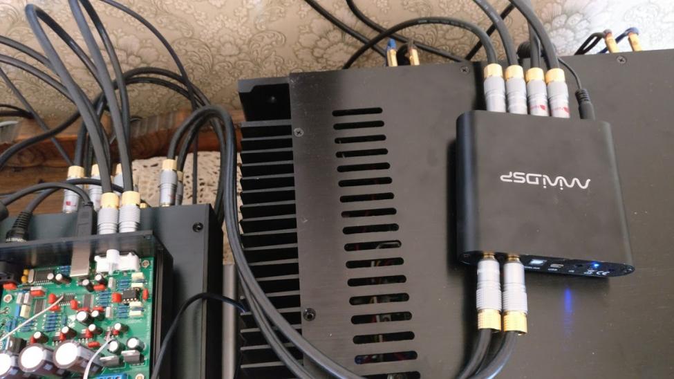

    Det var av samme grunn at jeg bestemte meg for å lage kabler selv.
    Jeg kjøpte disse pluggene.
    12 Pcs Gold Plated RCA Plug Locking Non Solder Plugs Connector | eBay
    og denne kabelen som jeg klippet opp i ønskede lengder:
    Antennekabel, RG-6/U - Antennekabel Koaksialkabel - Biltema
    Finner man en coax med litt tykkere ytterkappe så er det ett pluss, den jeg brukte er den tynneste som passer i pluggene.
    Slik ble resultatet. Når man har strammet pluggene, er det tilnærmet umulig å dra dem ut uten å slakke av først. ;)

    Takker for tips :) Det kan absolutt bli løsningen for meg :)

    Jeg har lignende plugger, sikkert samme med annen merking, sitter som et skudd

    Bruker du 75 Ohm coax til audio interconnects?

    Jepp. Evt ~0.1 ohm hvis du tenker på resistansen i kabelen.
    40.434
    43.706
    75 ohm coax er helt utmerket som signalkabel. Impedansen er ikke viktig, men 75 ohm har gjerne lavere kapasitans enn 50 ohm, og det har litt betydning for lange strekk. Mange RG-6 har kobberkledd stålkjerne. Det er glimrende for høyfrekvente videosignaler når hele signalet uansett går i overflaten av lederen pga skinneffekten, men for audiofrekvenser leder stort sett hele tverrsnittet signal, og da ville jeg nok passet på å velge en med kobber senterleder. Formodentlig ingen hørbar forskjell, men en ståltråd vil gi litt ferromagnetisk hysterese og dermed tilføre målbare mengder lavereordens forvrengning. Vet ikke om den som ble brukt her er kobber eller stål, men det ser man fort når man setter avbitertangen i den.
    http://www.belden.com/techdatas/metric/1694a.pdf
    https://www.bluejeanscable.com/store/audio/LC1-design-notes.htm

    Ok, jeg mener å huske fra gammelt av at vi alltid brukte RG58 til audio og RG59 til video.
    Mener du at man kan like godt bruke 110 Ohm (AES/EBU) også til analog overføring?
    40.434
    43.706
    Ja. 110 ohm AES/EBU er en twisted pair-kabel og er helt utmerket også som balansert analog signalkabel.
    Det analoge signalgrensesnittet er ikke impedansematchet. Avsenderen har en utgangsimpedans på 100-150 ohm og mottakeren en inngangsimpedans på 47-150 kOhm. Kabelens karakteristiske impedans gjelder bare ved riktig høye frekvenser (GHz) og sier ingen ting om impedansen i audiobåndet. Den vil uansett være noe helt annet enn det oppgitte tallet. Derimot har kapasitansen en viss betydning. Den er ofte lavere ved høyere karakteristisk impedans. Den karakteristiske impedansen beregnes som kvadratroten av L/C, og øker med fallende kapasitans.
    Derimot er riktig karakteristisk impedans viktig i digitale overføringer, men den "audiofile" kabelbransjen ser ikke ut til å bry seg så mye om det. De gjør et poeng av karakteristisk impedans når den ikke betyr noe (analog audio), men overser det totalt der det faktisk betyr noe (digitale overføringer, inkludert USB og Ethernet).

    Skal en lage signalkabel av coax, så er denne et godt alternativ. Jeg har brukt denne årevis:)
    https://www.elfadistrelec.no/no/koa...solvbelagt-svart-ceam-m17-84-rg223/p/15591060
    Vis vedlegget 458365
    Sølvbelagt solid innerleder av kobber. Dobbel sølvbelagt skjerm av flettet kobber. PE dielektrikum (isolasjon)
    100pF kapasitans pr. meter. Denne kabelen har alt som skal til for å slippe signalet uforandret igjennom.
    Hadde det ikke vært for den lave prisen, så ville denne kabelen vært medlem i high-end klubben.
    Tverrsnittet på skjermen (returlederen) i RCA-kabler er like viktig som tverrsnittet på høyttalerkabler.
    Asbjørn kan sikkert forklare hvorfor på en måte som alle forstår:)
