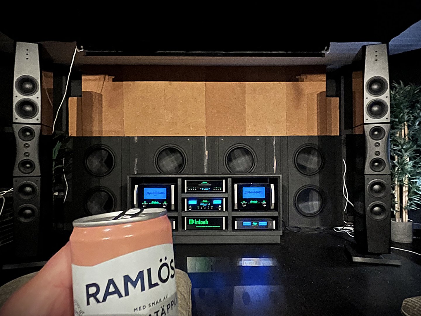

Feirer slutten på fase 1 med en kald Ramløsa. Nå står opprydding for tur og klargjøring før nattens kalibrering.

Tusen takk!Gratulerer med å være ferdig med "dritjobben" og et tilsynelatende godt resultat
Selv om jeg i likhet med mange andre følger med fra sidelinja her, så har jeg ikke finlest alt. Skroter du den gamle himlingen?

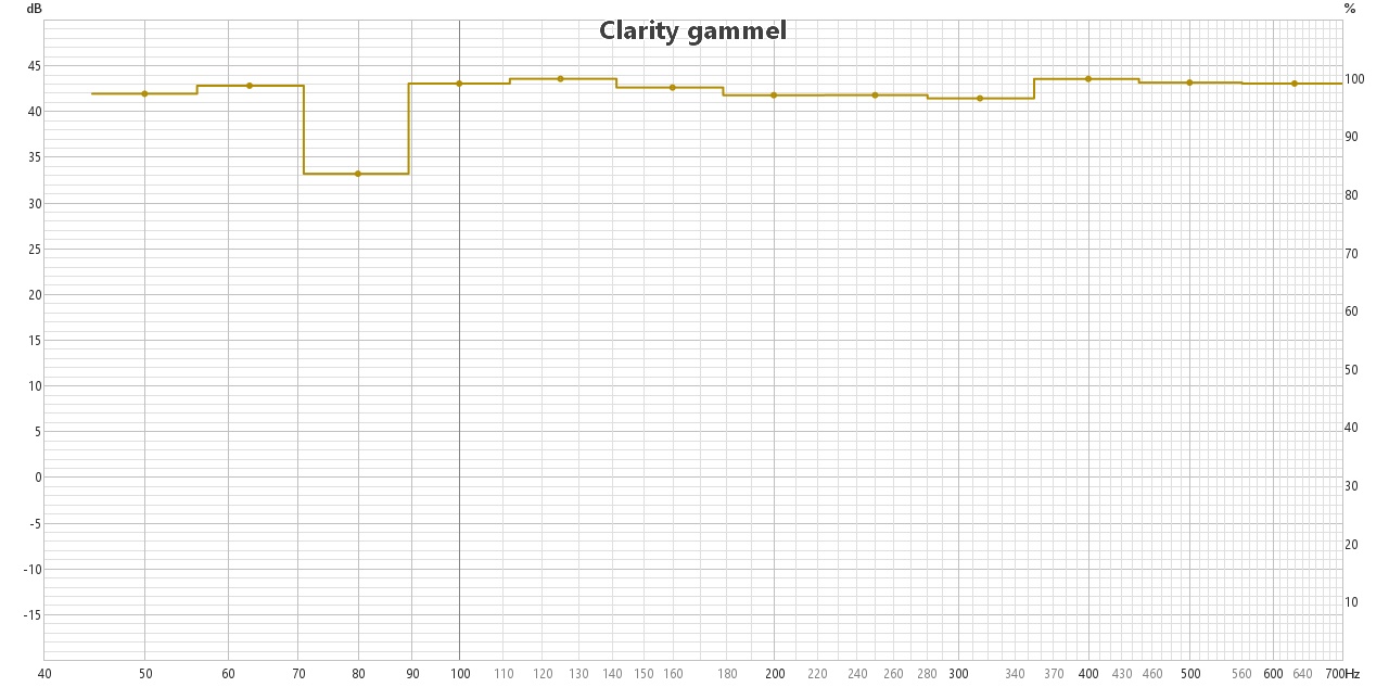

Det har jeg. Et sorgens kapittel, vet ikke om noe kjedeligere, kanskje klippe plenen. Nå har jeg en rekke delinger jeg kan prøve ut da.Har du kalibrert på nytt etter tiltakene?
Det er det jo. Var vare litt nysgerrig på om ratingen ble noe mildere etterpåDet har jeg. Et sorgens kapittel, vet ikke om noe kjedeligere, kanskje klippe plenen. Nå har jeg en rekke delinger jeg kan prøve ut da.
Har allerede før dette tiltaket lagt meg på en ny metode for ratting, så ja og nei. Har funnet ut at å vurdere frekvenrespons punkt for punkt er overflødig. Jeg benytter REW og betrakter kurven ved hjelp av psykoakkustisk glatting og retter og samler h-v så mye som mulig. Nå har jeg jo også fått et stort område med relativ snill GD, så grafen er veldig EQ vennlig.Det er det jo. Var bare litt nysgjerrig på om ratingen ble noe mildere etterpå
Dette samsvarer med min erfaring. Det en kan gjøre med rommet er mye bedre enn det en kan gjøre med dsp. Når jeg ratter nå jobber jeg bredere. Bruker å sammenligne et punkt måling mot fler punkts målinger. Jeg sjekker også psykoakkustisk måling mot slakkere glatting. Alt for å analysere hvilke problemer som skal overses og hvilke som skal rettes. Jeg er langt fra noen ekspert her. Men når en går så nøye til verks, så er det tidkrevende og jeg kan ikke bli forstyrret av jentene som kjøring osv.Har allerede før dette tiltaket lagt meg på en ny metode for ratting, så ja og nei. Har funnet ut at å vurdere frekvenrespons punkt for punkt er overflødig. Jeg benytter REW og betrakter kurven ved hjelp av psykoakkustisk glatting og retter og samler h-v så mye som mulig. Nå har jeg jo også fått et stort område med relativ snill GD, så grafen er veldig EQ vennlig.

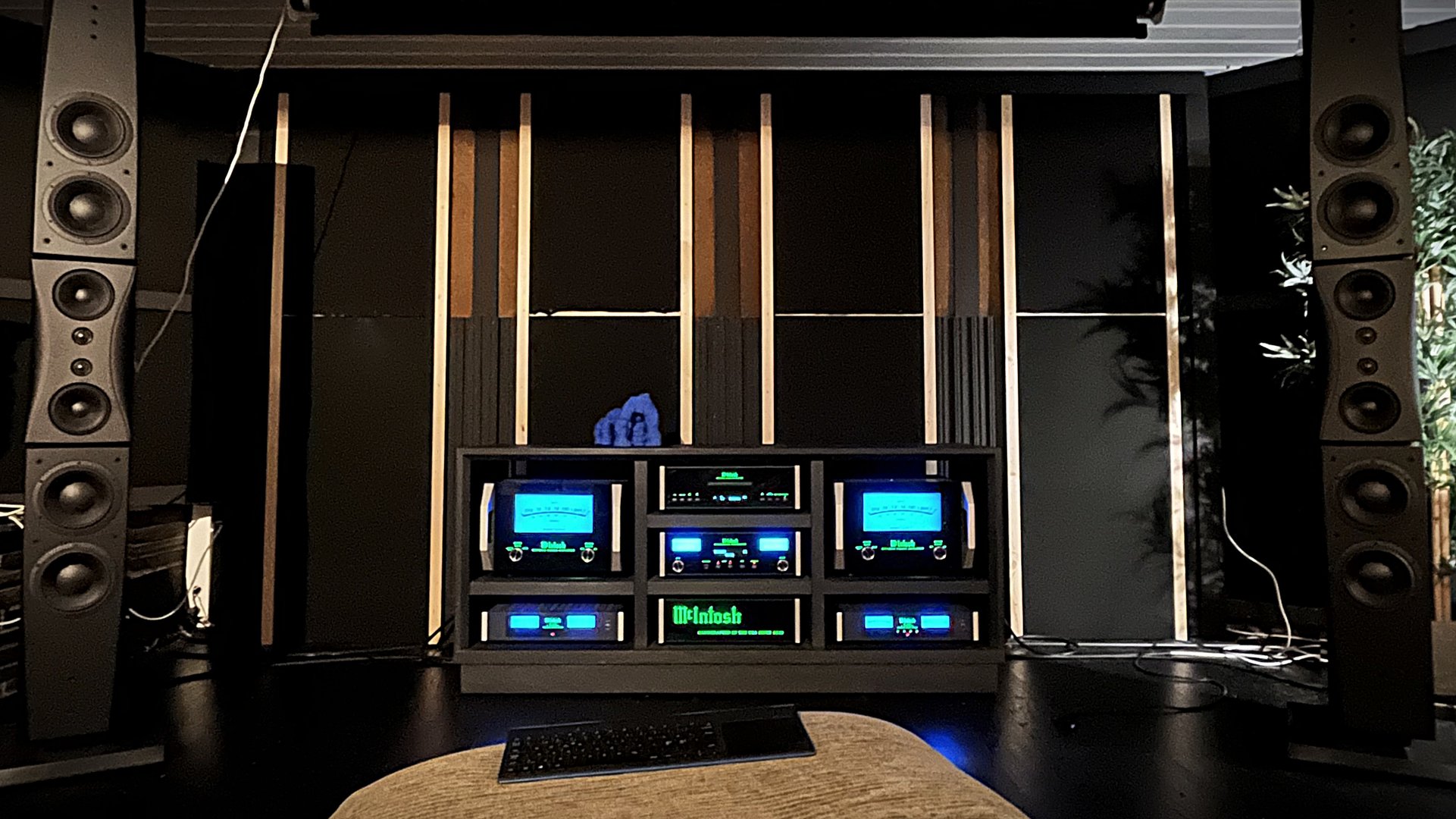

Det jobbes med Danskeveggen. Tror at jeg har et klart bilde om hvordan det skal bli nå.

Du har sørget for luft bak?Tømrer Tosken
