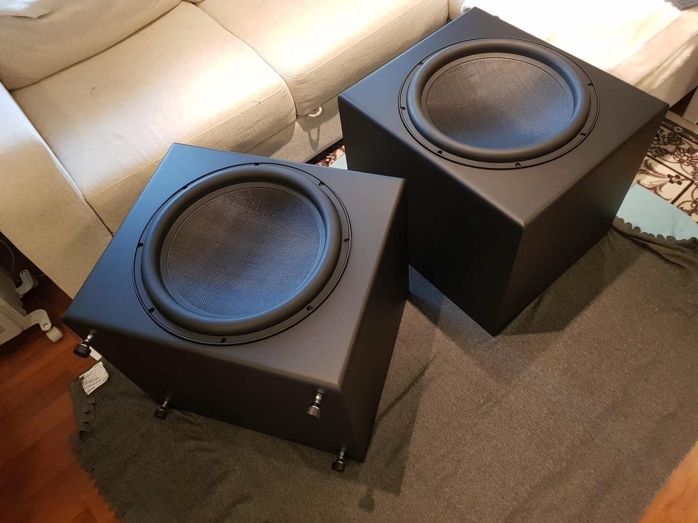

    Jeg kjøpte akkurat to ferdigbygde kasser med UM18-22 elementer og byggesett fra Denovo. Dette spiller ganske bra etter min smak så jeg kommer nok til å kjøpe to til. Jeg har "dessverre" plass til fire i høyden, men jeg håper det stopper før den tid… 🙈 ;)
    steinost
    22.01.2004
    12.370
    9.996
    Lillestrøm
    Vis vedlegget 752265 Vis vedlegget 752266

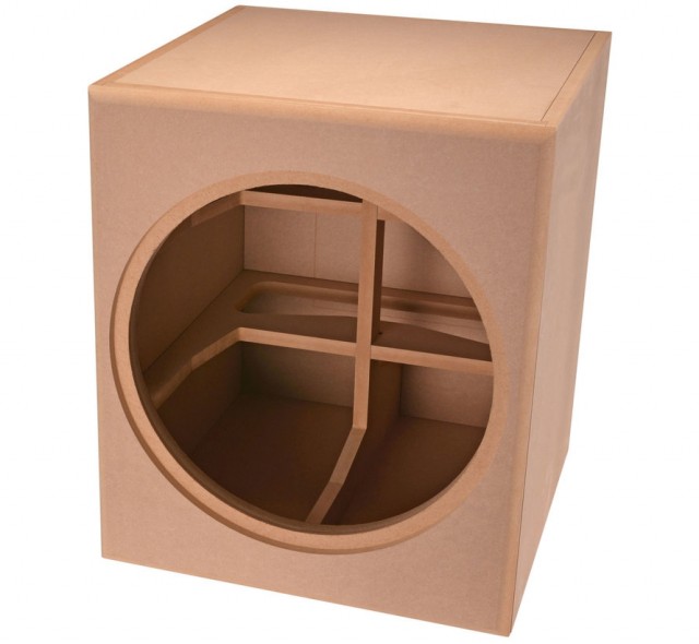

    Som jeg nevnte i min egen tråd, her ser mann det jeg kaller elendig avstivning, dette flekser som fy.
    Har hatt to slike kasser til mine 15".
    Fatter ikke att det ikke kan gjøres skikkelig slike ferdige sett.

    Handler ikke det der bare om å heve fleksefrekvensen til over bandpasset som subben spiller i? Om kassen flekser på 500 hz eller 5000 hz spiller vel liten rolle når den brukes under 80 hz?

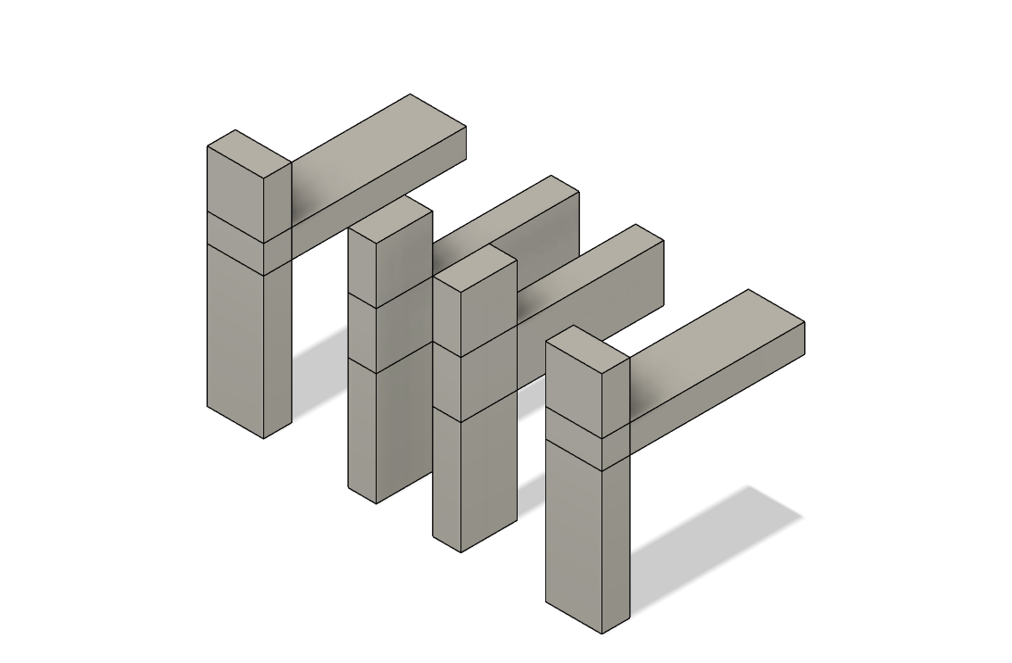

    Siden du først skal på bauhaus så er veien kort til reolen med aluminiumsprofiler. De er fine å frese inn i avstiverne.
    Redd det ligger over mine evner og/eller ork, men vær så snill tegn og forklar! Kan tenkes jeg fatter mot... 😁
    H.R
    14.12.2008
    8.155
    6.811
    Jessheim | Ullensaker
    å tegne eller forklare er at avstivning når man skal ha såpass kratige elementer er et must. Synes tegningene var pinglete mht avstivning da spesielt over og under elementeter. Når du er på bauhaus har de en hel vegg med aluminiumsprofiler som kan gi lite fotavtrykk og samtidig gi flere avstivere uten å blakke en fullstendig. De fleste der er 3mm aluminium.
    Selv ville jeg nok valgt noen 40x40 profiler som feks herifra
    om man ikke er særlig glad i å snekre.
    de har en del på kjell og co også, men der er det leveringstider som gjerne overgås kun av banggood.
    Så da er disse kassene bare egnet som tennved?

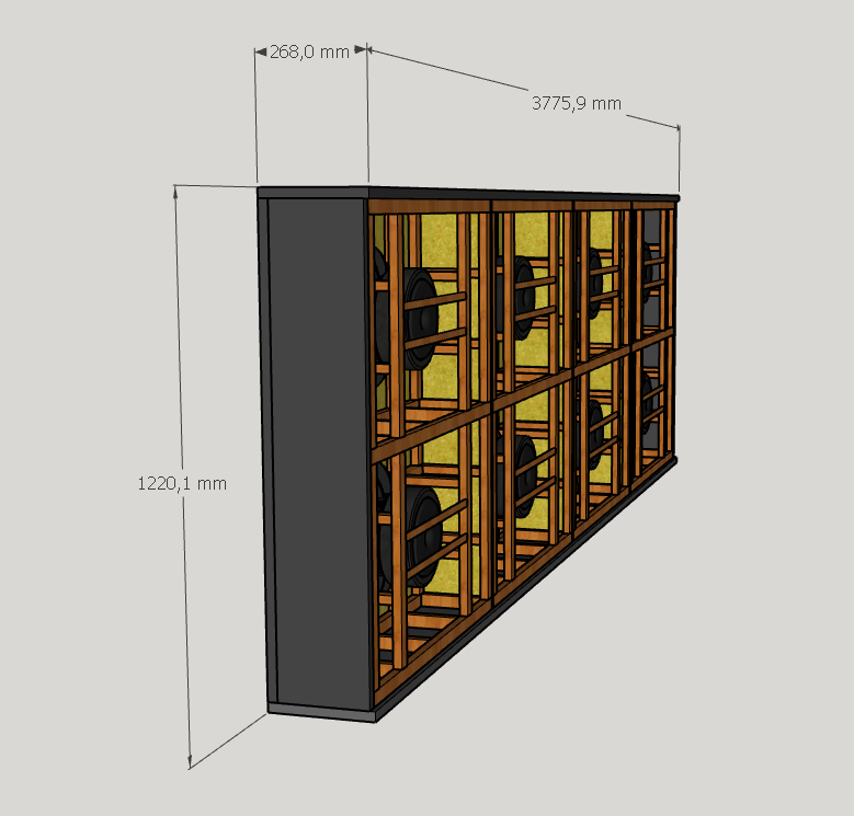

    Bakplaten som danner forankring for elementenei subben veier her hjemme ca 3 tonn. Det er i hvert fall kjekt i forhold til tyveri, men også for å holde elementene i ro.

    Ja, det blir noe tilsvarende her. Med x antall kubikk jord og leire pressende mot. (y)
    26.397
    32.283
    Mine er enda tynnere.. Men så er det meste av "treverk" Corian. Både innvendig og utvendig. Bruk av sag overlater jeg til de som kan det. CNC derimot, det kan jeg ikke.. Så hvorfor ikke prøve.. 😄
