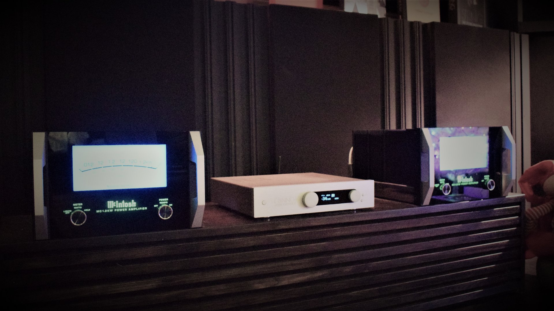

    Teksten i displayet har samme blåfarge som Mc, det for vel holde inntil det kommer en svart Altitude…
