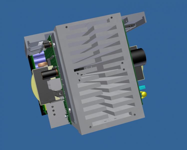

    Nærmer seg en endelig layout på de bassampene. 2 slike moduler i et Modushop Pesante 4U kabinett skulle duge det. 10kW/4ohm pr. kabinett. 20kW totalt fordelt på front- og bakrekken. Håper eieren har gode avtaler med det lokale kraftlaget :p
