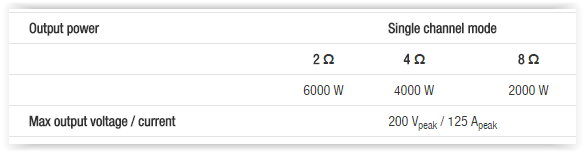

    Du kjøpte Håkon sine powersoft ja. Disse fungerer nok ypperlig for deg. Powersoft er gode greier.

    Hehe er greit med sånt ja. Crown itech dytter også ut 200v. Har aldri hatt problemer ned å drive noe som helst med de. Så tipper han blir fornøyd.
