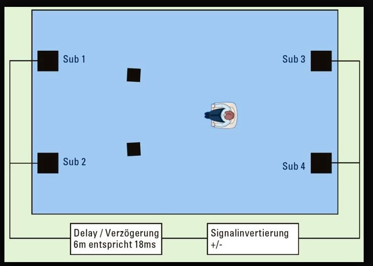

    et godt designet DBA system kan fort vise seg å være en meget fornuftig løsning i mindre (sub 20m2) rom som har en egnet konstruksjon for dette.

    Fritt etter Tytte:
    1/4 - 1/2 - 1/4 plassering symmetrisk horisontalt og vertikalt på front og bakvegg.
    Separate monokanaler hvor den bak er i motfase tidsforsinket slik at det fungerer som en støtdemper som absorberer bassen som flyr forbi lytteposisjon.
    Hornlyd
    Musikkglad
    01.04.2005
    20.415
    11.624
    Også må subbene være flatt på veggen / i ett med veggen (infinite baffle), hvertfall i rimelig grad.
    Drawbacket er at halvparten av systemet, drivere og forsterker, kun brukes som en absorbent. De gir ikke bass. Verdens beste og dyreste absorbent vel og merke :)

    No Free Lunch - det vet du da! Hva med å ha TO anlegg i samme rom? Svingstol i sweetspot og fjernbetjent invertering av DBA veggene... da får du utnyttet BEGGE (dog ikke samtidig) men du kan sove trygt om natten og kroknesefaktoren er tilfredsstilt!.
    Fanken, god ide egentlig, dobble anlegg, et på hver vegg så kan en velge.. og med DSP så kan du selvsagt ha forskjellig presetting på de to også. Vrengbar hifijakke ;)
