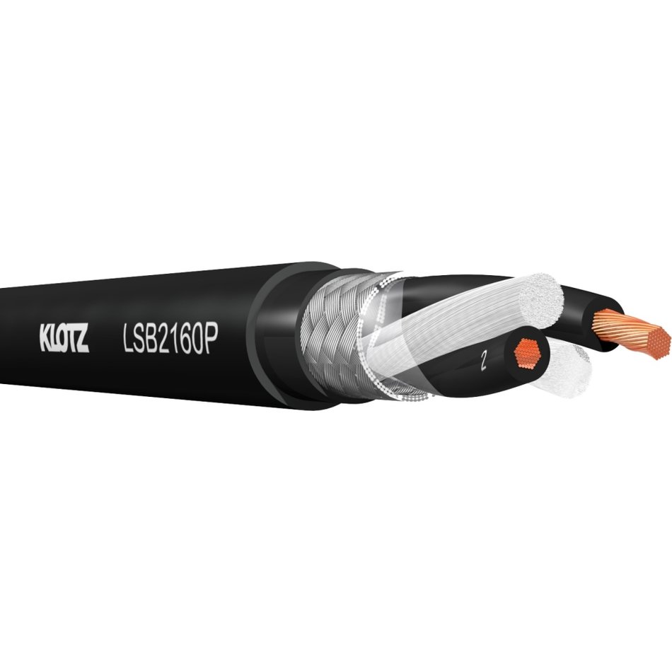

    Glem alt om ultrareint kobber, finsølv, isolasjonmateriale og kompliserte kabelgeometrier.
    Det er tverrsnitt som gjelder, og det kan nesten aldri bli stort nok. Tidligere har jeg brukt 32mm², derav 20mm² i lavfrekvensen og 12mm² i mellomtone diskant med stort hell. Av praktiske årsaker bruker jeg nå "bare" 12mm², men planen er sjølsagt å gå opp igjen til heftigere greier.
    Denne Klotz-kabelen på 2x16mm² er et fint sted å starte. Den fåes også som 2x10mm² (absolutt minimum), 4x10mm² og den ultra-ultimate på 4x16 mm².
    Alternativ uten skjerming:
    https://www.google.no/url?sa=t&rct=...0ef9L7baEcZ7G6nFw&sig2=BkYdpk3ngtot6MpN2taMMg
    En ser seg aldri tilbake etter å ha brukt slike tverrsnitt.
    (Men billig blir det ikke...............:) )
    Edit: Støtter forresten helt og fullt Aurora sitt innlegg #42.

    Det er m.a.o. så enkelt at impedansen kabelen utgjør skal være så lav som mulig? Spiller ingen rolle hva du har før og etter?
    L
    larkus!
    Sjølsagt betyr forsterker og høyttalere veldig mye for den totale lydkvaliteten. Men lav motstand i kabelen er alfa og omega ja.
