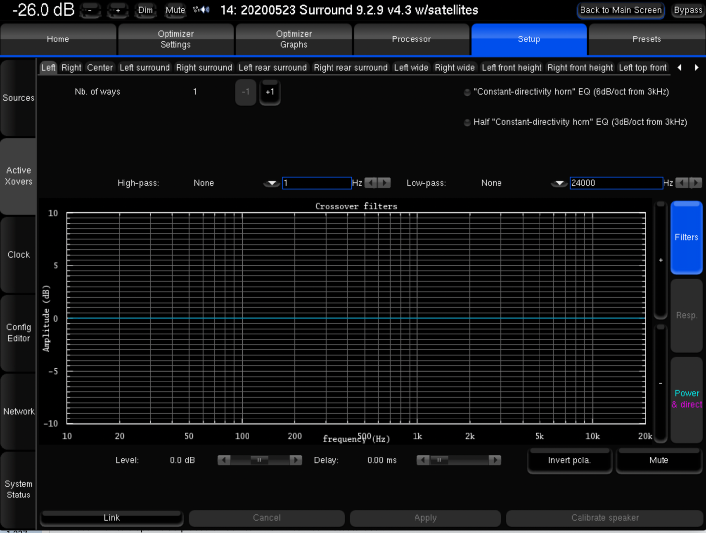

    Ville det ikke være optimalt å plassere noen bak i rommet med motsatt fase ?
    Skal du stacke 3 på hver side; så ville jeg koblet dem sammen i Altitude (dette gjøres via active xovers). En for hver stack på 3; så kjører man kalibrering på hver individuelle stack med sub'er
    Jeg vil anta dette vil bli bedre enn å håndtere dem individuelt. Men når du får fingrene på en Altitude, prøv begge alternativer (du kan lagre begge oppsett som individuelle presets og switche raskt mellom dem for å høre hva du liker best :)
    Hovedgrunnen til å stacke dem som 2 individuelle stacker er for å kunne kjøre stereo på sub'ene; som alltid er mye bedre.
    Vis vedlegget 648002
    Gode forslag .... men bak er ikke et alternativ, bak lytteplassen er det et kjøkken ... så med mindre jeg skal ha subwoofere på kjøkkenbenken ... litt upraktisk for å si det forsiktig
    Langs sideveggen(e) er heller ikke et alternativ, da ene sideveggen er mye vindu og dør mot altan med sjøutsikt, så med mindre jeg vil ødelegge utsikten som gjør leiligheten til det den er ....
    Stacking i høyden på frontvegg er vel eneste alternativ ... og det gir jo noen fordeler i forhold til room loading og stående bølger :)
