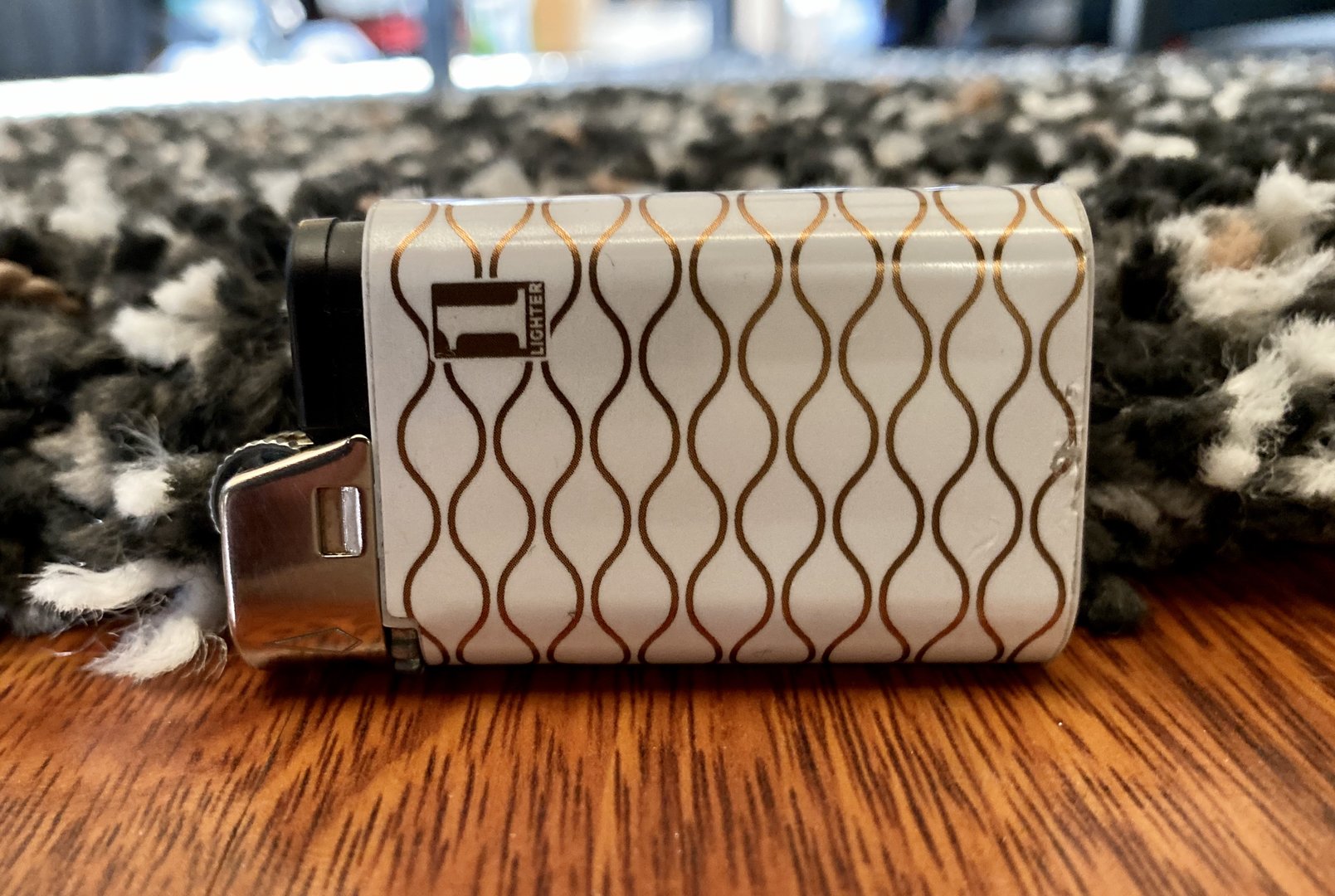

    Fikk byttet ut teppet til et med "lang lugg" :) Overraskende mye dette gjorde for lyden i rommet. Snart på tide med en ny runde kalibrering.
    Vis vedlegget 656619
    Brukte "øl-åpneren" som referanse her :)
    Jeg overvar et næruhell med denne som student, og må advare. En gjeng studener satt rundt er bord og mens en jente gjorde klar en røyk og skulle tenne på , så jekket sidemannen opp en øl med bunnen av en lighter: Bunnen av lighteren føk av og jenta fikk en iskald sky av ekspanderende gas rett i fleisen, hun var en tidel fra å ha tent røyken og å bli forbrent til det ugjenkjennelige.
    Siden fikk ingen jekke øl med lightere på mitt kjøkken
