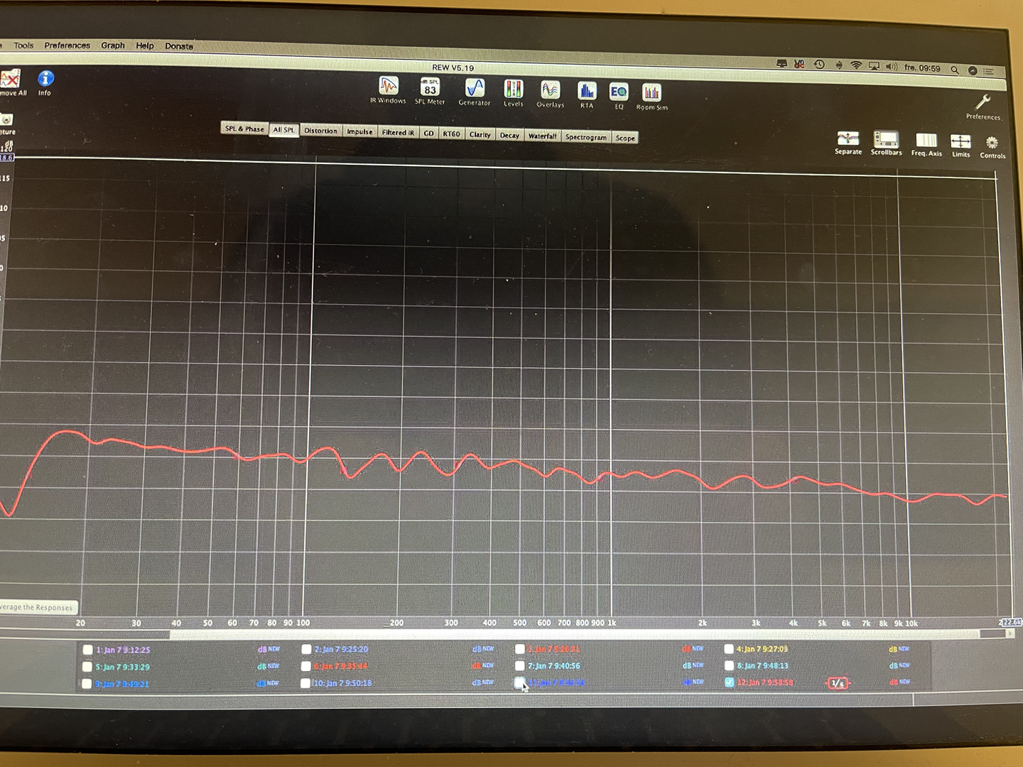

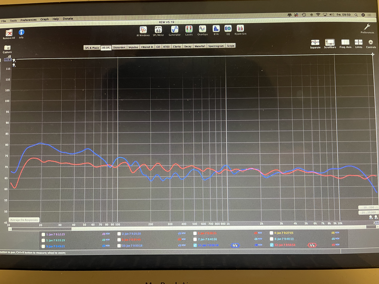

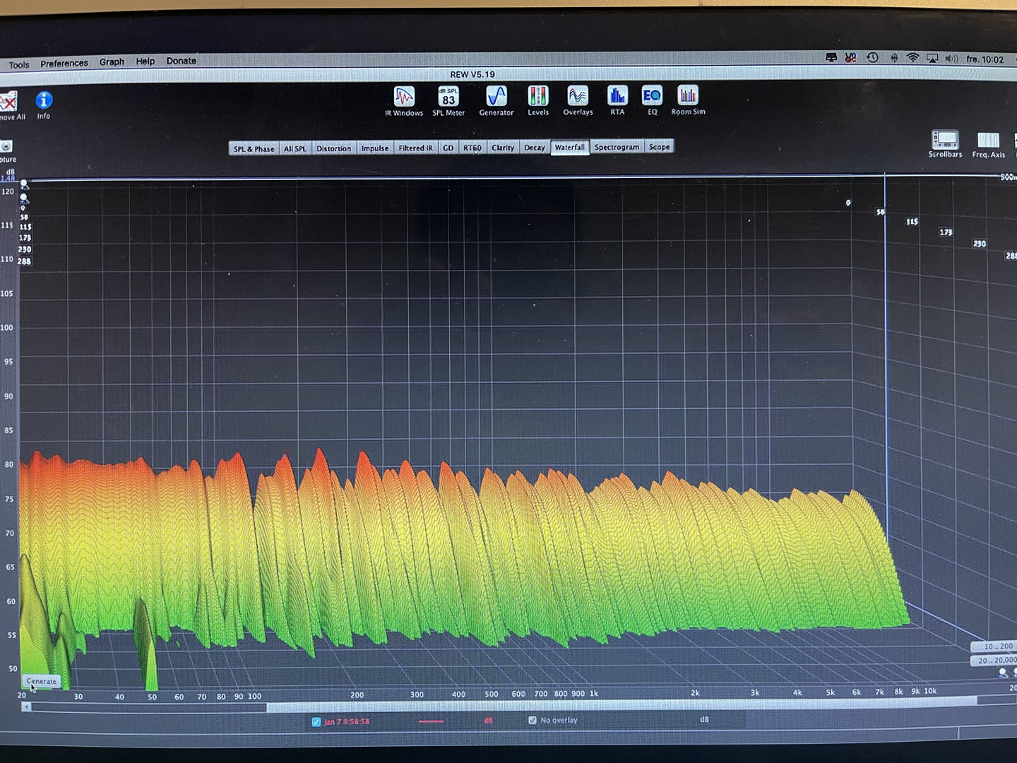

    Noen kjappe bilder av dagens økt fra denne Trinnoten.
    Beklager dårlig kvalitet men jobber på flere maskiner samtidig🤓
    Buzzen på 50hz har jeg ikke giddet å ta tak i, men den kommer fra subbene bak som står på en"skitten" kurs.
    Tanken er å simulere @MakkinTosken sin lyd til en viss grad, og inspirasjon fra basskul tråden.
    Vel!
    Fra det lille jeg har hørt til nå så er jeg "nøyd", og kommer til å forfølge denne med små justeringer på øret.
    Det er taktilt og åpent, og avslører materialet i stor grad.
    Blå er bypass
    Rød er korrigert

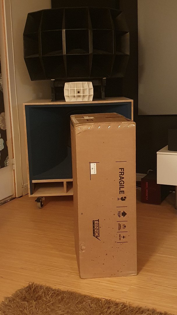

    En svær eske dukket opp i dag. Før estimert leveringstid til og med. Må nok ta meg fri en dag eller to denne uken.
    Gratulerer! Det er sikkert nevnt tidligere, men siden jeg har gullfisk hukommelse - hvilken modell kjøpte du ?
    stianG
    660
    728
    27
    Bare å sette på mye kaffe, og døgne noen dager så sitter dettte🤓
    Regner med at det skal gå greit. Har vært innom masse forskjellige dsp løsninger for både hjemmebruk og live/studio de siste 20 årene. Men vi får se😜 I kveld er det kabelverksted. Ganske mye jobb å mekke 16 nye kabler!
