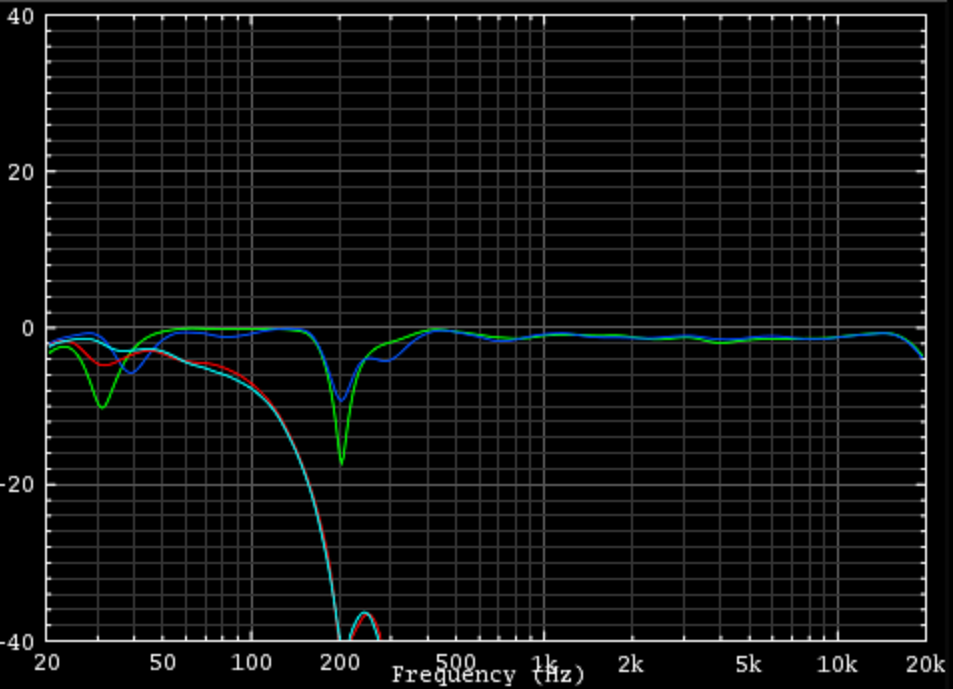

    Da kjørte jeg Optimizer, med 80Hz deling og fikk følgende kurve. (amp. direct) Hva nå?
    - Tolker jeg korrekt i at høyttalere kjøres helt ned og kun subbene er delt. Må jeg da inn i active crosover?
    - Hvordan setter jeg nå target? Høyttalere er linke, subene har hver sin. Kan jeg bare linke alt om jeg da deler av høyttalere?
    Om det er det du har satt som parameter stemmer det.
    Men vær obs på at i graphs er grafikken produsert på hva du har bedt optimizer om å gjøre, ikke det endelige resultatet "in room".
    Så selv om cutoff hypotetisk ville vært satt til 80hz hp på frontene vil du se hele frekvensspekteret i graphs.
    Hvilke filtere er det du benytter nå?
    Som du ser på min her er HP satt til 80hz, mens grafikken viser responsen på kanalen i sin helhet.
    På denne preseten bruker jeg ikke filter oppover på subbene, så de spiller i realiteten fullfrekvent, med naturlig avrulling.
    Target setter du som normalt, slik du gjorde tidligere.
    Jeg linker også HT, men har tre kanaler til subbene. To i front og en bak. subbene bak står i stack som én enhet.
    Arrayet ditt er vel å anse som én unit, så jeg ser ingen problemer med å linke alt, og kjøre de på den ene kanalen?
    Du skal ikke trenge AXO når du benytter BM.
    Jeg skriver litt med forbehold i morfin rus, og mellom hostekulene her🤓

    Takk, jo det stemmer det du sier. Det er på en måte derfor jeg nok finner BM så "ukomfortabelt". Alt er manuelt og må ettersjekkes i REW og har bare butterworth og eliptic å velge av filter. Sikkert bare at activ crossover mer harmonerer med metoden og tankesettet jeg har brukt før Trinnov, for resultatene blir tilnærmet lik med begge metoder. :)
    Men da tror jeg at jeg forstår mysteriet BM, men holder meg til AC, treig som jeg er. Takk igjen!
