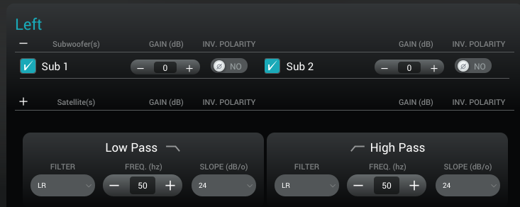

    Hva er forskjellen mellom å justere nivået i Processor -> Output og Gain i Bass Management?
    Frodm
    21.01.2013
    427
    388
    Vis vedlegget 836239
    Jeg har en forklaring fra Antoine i Trinnov, men vil forsikre meg om jeg har forstått riktig.
    Gain i Bass Managment tar hensyn til kalibreringen, Output gjør det ikke. Har jeg forstått det riktig?
    Fra Antoine:
    The bass management level is dedicated to level with the bass management. It means, if you switch it off, it’s not taken into account.
    The output levels are on the preset even without calibration. So the idea is pretty the same . But some people are just using the trinnov for routing and not calibration, so they can use it without optimization.
    For the bass management, it’s better to have your system calibrated to use it .

    Om man legger gain i bass management, og slår av bass management så vil det selvsagt ikke bli noe gain på sub'ene!
    Faktisk en litt viktig ting her, om man legger gain på output; så vil disse slå inn under kalibrering også (neste gang), og Optimizer jobbe i mot det som er konfigurert i output. En ekstremt viktig ting å ta med i vurderingen om man tar kopi av preset og gjør ny kalibrering (samme gjelder også delay).
    Så konklusjon: gain i bass management er åpenbart bare tilgjengelig når man har aktivert bass management (påvirker ikke kalibrering heller siden dette er slått av da). Alt man har definert i output påvirker kalibrering; så her bør alt nullstilles før ny kalibrering.

    Jeg trodde i utgangspunktet selv at output var ekskludert, og at det bare påvirkes av PEQ når man har aktivert bypass. Dette er ikke tilfelle, output fungerte fortsatt i bypass (til min store overraskelse).
    Kalibrering aktiverer bypass. Nå har jeg gjort svært lite i output før, men ble litt overrasket over at output innstillinger fortsatt var aktive i bypass. Jeg er rimelig sikker på at jeg testet dette for en del år siden; og da var det bare PEQ som var aktive under bypass. Enten er det en software bug, eller er det noe annet jeg ikke skjønner.
    TGB
    10.08.2013
    3.433
    2.334
    Asker
    Det kan ikke bli mer idiotisk rekkefølge med et DSP-system....
    Eksempel på PEQ som er siste del av prosesseringen - denne er alltid aktiv; så når man aktiverer bypass og gjør kalibrering (skjer automatisk) så vil signalet man måler på ha PEQ filtrene satt. Slik har det alltid fungert (og dette er med hensikt).
    Når det gjelder output så må jeg teste en gang til; jeg er helt 100% sikker på at bypass ikke deaktiverte output innstillingene når jeg testet for noen dager siden. Må selvsagt verifisere at det ikke er brukerfeil ;)
    Kan bekrefte at det er riktig.

    Da snakket jeg med Trinnov, min opplevelse var at Optimzier jobbet ut fra forhold som var tilsvarende bypass. Dette stemmer ikke. Optimizer har kun PEQ pg x-overs aktive (som jeg først trodde også); bypass har også output - så Optimizer jobber ikke på samme prosessering som bypass (det var nytt for meg, fikk også en lengre utbrodering om at JBL utgavene hadde høyttaler spesifikke filter på output; derfor var det på denne måten. Så filter for høyttalere går på output og ikke på PEQ prosesseringssteget altså).
    Så da kan man se bort fra innstillinger på output har betydning for kalibrering! :)
